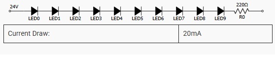

Als komplete electronica nietsweter wil ik jullie vragen om even mee te kijken of ik het goed heb en of het veel beter of makkelijker kan. Voor een nog te bouwen schakelboard wil ik bv 10 led's (een rijweg) aan sturen m.b.v. een arduino. Een arduino kan niet niet de vereiste power leveren (maar 40 mA uit mijn hoofd). Daarom wil ik een darlington transitor arrey (ULN 2803) gebruiken welke door de arduino wordt aangestuurd. Nu wil ik die 10 led's in serie schakelen zodat je maar 1 weerstand nodig hebt. Op internet een schakel voorbeeld gevonden, zie onderstaand plaatje. Nu geeft die site/schakeling aan dat het verbruik van de led schakeling maar 20 mA is. Snap het niet want het zijn toch 10 led's van 20 mA per stuk? Ik wil een 1/8 w weerstandje gebruiken, toch?
Julie inbreng wordt bij voorbaat zeer gewaardeerd.
Groeten John

Dezelfde stroom loopt door alle leds heen.
Hoe je de stroom berekent, is als volgt:
Er valt een bepaalde spanning over elke led. Dit is afhankelijk van de led en kan uiteenlopen van ~1.3V tot 3.5V. Je moet weten wat jouw leds aan spanningsdrop hebben. Als je ons zegt wat de kleur is, kunnen we een well-educated-guess maken voor je.
Als je dan 10 leds heb en 24V voedingsspanning, laten we rekenen met een drop van 2V per led. Dan valt er 20 volt over alle leds te samen. Die overige 4V die staat over je weerstand. De stroom bereken je met de wet van ohm
I = U / R
Als je dus 20mA wilt, krijg je  I = 4V / 0.020A = 200R
De vermogen W in die weerstand kan je ook bereken met I^2 * R. Dat zou dan hier 0.02 x 0.02 * 200 = 0.08W. Dat moet je dan redden met een 1/8W = 125W weerstand.
Behalve de stroom, is de spanning ook gelimiteerd aan 5V. Met 2V ledjes, zou je er maar 2 in serie kunnen zetten.
Overige note.
20mA op een paneel om een rijweg te verlichten is echt heel veel stroom. Ik zou eerder voor die doelpassing kijken naar 1mA. Echter, als je nou zeg 5mA pakt, en je gebruikt een van de PWM pinnen van de arduino (die heeft er zes), dan kan je dimmen /finetunen met PWM. Dat doe je door de functie
analogWrite( pin, dutycycle ) ;te gebruiken waarbij pin een van de PWM pinnen is en dutycycle een waarde van 1-255 (0 = uit)

in je schakeling is de voedingsspanning ook belangrijk want die moet groter zijn dan die van alle leds tezamen.Dan kan je de weerstand berekenen met de stroomsterkte waarbij 5 mA met moderne leds meer dan voldoende is.De spanning per led hangt af van zijn kleur.

In het kader van  "meten is weten en gissen is missen":
Pak een led en een weerstand van ongeveer 2k, zet die in serie (zoals je al getekend hebt), sluit dit op die 24V aan en meet de spanning op de led als ie brandt.  Dan weet je de spanning die de led nodig heeft om te branden. Die spanning verandert nauwelijks als je de voedingsspanning verandert. Maw er valt altijd tussen de 2 en 3 volt (afhankelijk van het type/kleur) over die led. De weerstand kun je vervolgens gaan vergroten, op een gegeven moment zal de led flauwer gaan branden. Als er nog steeds 21 volt over die weerstand staat kun je met de eerder genoemde formule uitrekenen welke stroom nodig is om die led netjes te laten branden. Als al je leds van hetzelfde type zijn kun je zo uitrekenen welke weerstand voor jouw toepassing het best geschikt is.
Voorbeeldje : over iedere led valt 3 volt spanning. Je hebt 24 volt voedingsspanning. Theoretisch kun je dus zonder weerstand 8 leds in serie zetten. (in de praktijk is dit niet verstandig, dus niet doen). Zet je een negende led in serie dan zul je zien dat de leds niet of nauwelijks meer branden (bij gelijke voorschakelweerstand).
Wat je voorbeeld betreft : als dit witte leds zijn zullen ze waarschijnlijk niet of nauwelijks licht geven (witte leds hebben meestal minimaal 3 volt nodig). Als het rode leds zijn (die hebben meestal aan 1,8volt genoeg) zullen ze wel branden.
Moderne leds branden tegenwoordig prima op 1-5 mA.

Bedankt allen voor jullie uitleg en toelichting. Volgens opgave van fabrikant hebben de leds 2 volt nodig en hebben 20 mA. Dit omdat er bij jullie antwoorden naar gevraagd is. Ga ermee aan de slag.
Groeten John
  • Berichten: 22976
Re: Led schakeling ed.
« Reactie #5 Gepost op: 06 October 2025, 09:04:49 »
Die 20 mA slaat op de maximale stroom die de led kan verdragen. Veel leds branden dan te fel voor het beoogde doel. De lichtopbrengst van een led regel je door de stroom te variëren. Je moet misschien even testen bij welke weerstand de leds de gewenste lichtopbrengst hebben.

Precies, bijt je niet vast op die 20 mA, dat is het maximum wat de fabrikant adviseert.
Zoals anderen al eerder aangaven, mik eerst eens op 5 mA, dan kun je altijd nog aanpassen als dat te veel of te weinig blijkt te zijn. Het zou me niet verbazen als 2 mA ook genoeg is.

Het heeft even geduurd maar de weerstanden kit is toch geleverd.
Na een 20 Ma schakeling te hebben gebouwd was deze idd erg fel, ga voor het advies van Klaas ea. (dank, prima tip) , nl. 4 Ma.
