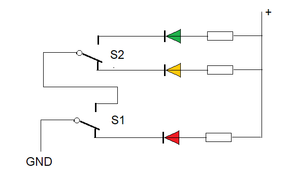

Berichten: 27144
Re: Seinschakelaar
04 October 2025, 09:45:20 »
Intussen heb ik een oud idee weer van stal gehaald.
Zoals getekend brandt de rode led. Zet S1 omhoog, dan kun je met S2 kiezen tussen geel en groen.
Simpel en toch eenvoudig.
