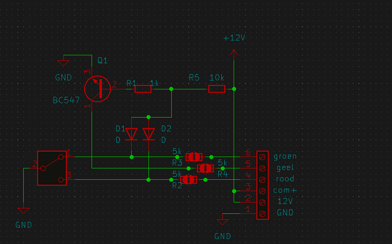

3 standen schakelaar kan ook, maar die komen met een prijsje. Je moet je soldeerbout oppakken

Bas, tijdens het filmpje zat ik te wachten op het schakelschema. Maar dat kwam maar niet. Zou veel verduidelijken, nu blijft het wat mistig hoe dit werkt.

de transistor moet de gele led open sturen als de schakelaar in de floating middenstand staat.

Intussen heb ik een oud idee weer van stal gehaald.
Zoals getekend brandt de rode led. Zet S1 omhoog, dan kun je met S2 kiezen tussen geel en groen.
Simpel en toch eenvoudig.
