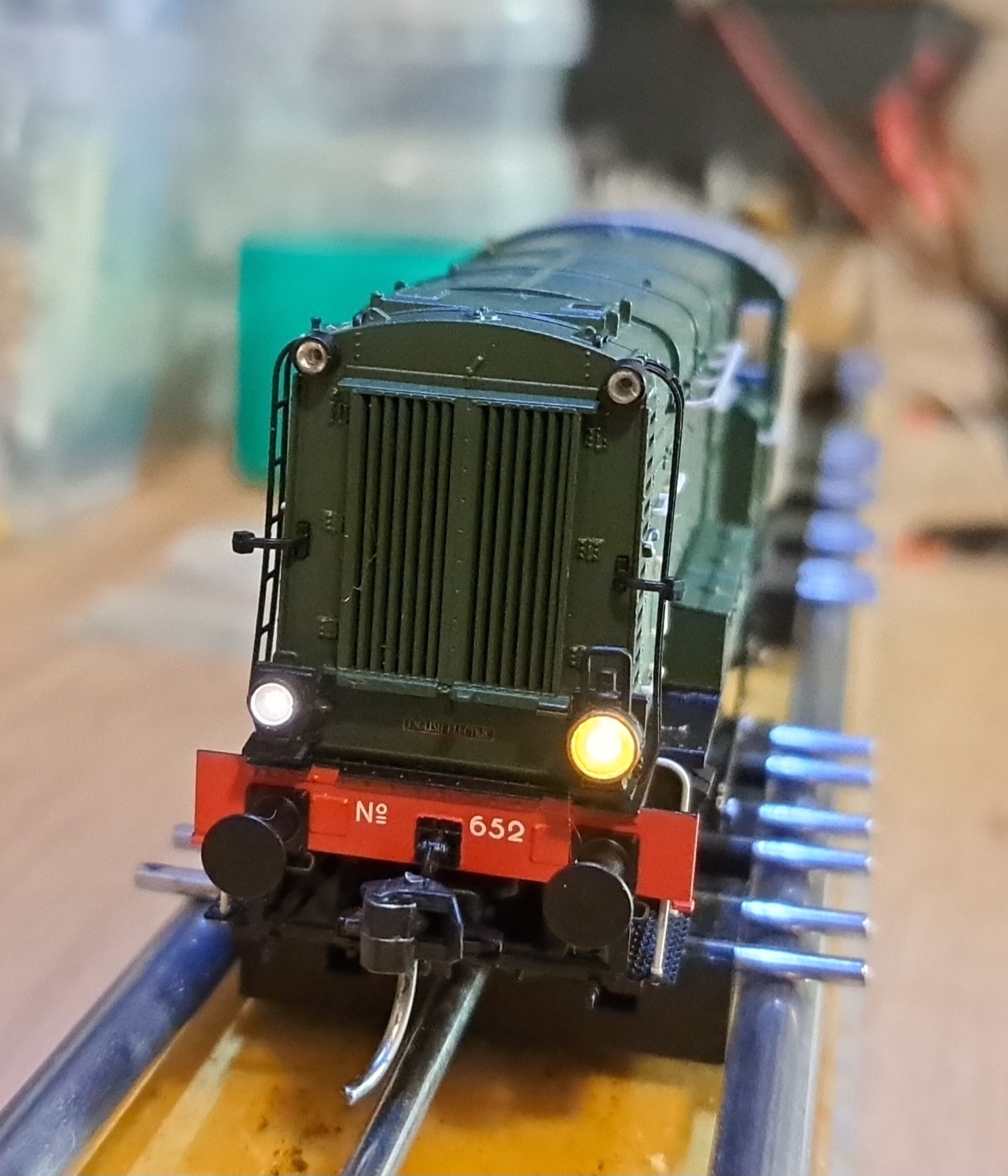

« Reactie #621 Gepost op: 16 November 2025, 09:09:37 »
En in de handleiding staat beschreven waar je de luidspreker op de print van de loc moet solderen. Je hebt twee mogelijkheden: of je bestelt de originele Piko luidspreker die je er zo in schroeft of je gebruikt de Esu, met één vulring en het sluitplaatje. Dan wel het complete luidsprekerframe verwijderen. Even opletten met het terugzetten van de kap; eerst voor, dan achter. De laatste variant heb ik ingebouwd.
Ook met de verlichting aan de slag geweest:
Het elektrische lampje wat minder wit, en de olie lantaarn geler gemaakt. Ook nog wat met de dimwaardes  geklungeld. Vind 'm wel goed zo. Even een waarschuwing: de lensjes zitten vrij los! Die eerst eruit wippen. Dan pas het lamphuis van de rugplaat halen. Ik heb ze nadien weer met een klein beetje Kristal Klear erachter terug geplaatst.
Tot zover.

« Reactie #625 Gepost op: 16 November 2025, 17:30:31 »
Hoi Ger,
Wat heb je precies gedaan om de witte lamp 'minder wit' te krijgen en de gaslantaarns geel te maken?
Dat wil ik ook......los van een ESU decoder met de sound van D-Loc erop.
Maar verder ben ik heel tevreden over het lokje. (y)
Gr. Mario
Je moet dan de lantaarns uit elkaar halen. Eerst het glas eruit. (Dit zit niet al te vast, schiet er zo uit!) Dan het lamphuis van zijn rugplaat lossen. Het lamphuis zit met 2 pennetjes daarin gedrukt. Let op, op de rugplaat zit de LED, en het bandkabel. Hier wil je niks beschadigen! De olielamp LED heb ik vervolgens een laagje Tamiya doorzichtig geel gegeven, de elektrische lamp LED een laagje Revell doorzichtig geel. Revell is veel minder geel dan Tamiya, precies wat je hier wilt. Het haalt nét de koudheid eraf. Vervolgens heb ik de helderheid van beide lampen aangepast. Beiden zitten op een eigen uitgang. De E-lantaarn heb ik meer gedimd. Op de foto zie je dat niet heel goed. De koperen rand van de olielantaarn is met een tandenstoker en Vallejo Copper aangezet. Alles een nachtje laten drogen en dan weer in elkaar zetten. De lensjes heb ik zekerheidshalve met een beetje Kristal Klear gefixeerd. Klaar.
« Laatst bewerkt op: 16 November 2025, 20:24:48 door Gerke »
