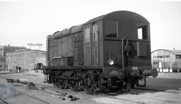

De WD 70269 had ten tijde van de overname door NS géén sluitseinijzers en een vleugelpomp buiten op de achterwand van de cabine.
Latere foto's tonen de 508 in het zwart met opgeschilderd NS nummer.
En op foto's uit begin jaren vijftig is zij donkergroen, met lage sluitseinijzers, (zoals de Piko 652) en zonder vleugelpomp.
Deze hoge, rechte sluitseinijzers heb ik tot nu toe alleen gezien bij de 511 en 513; en bij de 451-465 (de latere 701-715) bij aflevering.

Wat is een vleugelpomp, en hoe zag die er dan uit op een "oer-500"?

« Reactie #544 Gepost op: 23 October 2025, 15:12:29 »
Zo ...
Foto: J.J. Overwater Bron: NVBS Beeldbank

Was dat een brandstofpomp? Of voor het (op)pompen van koelwater?
Daar heb ik nog geen duidelijke aanwijzingen over gevonden tot nu toe ...
Gezien hun verleden als militaire locomotieven zou brandstofpomp mij niet verbazen. Kunnen tanken onafhankelijk van andere installaties. Zuigslang in een jerrycan en pompen maar  8)
Onze eigen Sikken hadden overigens een op deze
pomp gelijkende pomp tegen de achterwand rechts in te cabine.
Te zien op de afbeelding op pag. 99 in het boek over de series 100 en 200/300 van Martin van Oostrom.
Hier in bedrijf te zien.

Bij een van de foto's op de NVBS site staat brandstofpomp vermeld.
Was dat ook niet gewoon een vleugelpomp? Balgpomp lijkt mij voor brandstof kwetsbaar ivm manchet.

Op de tekening waar ik naar verwijs is m.i. een membraam-, of plunjerpomp te zien.
Maar door het eenzijdige aanzicht zou een vleugelpomp ook mogelijk zijn ...
Bron: Pag. 99 'Locomotoren NS-series 100 en 200, door Martin van Oostrom

Als ik zou moeten wedden... lijkt dit inderdaad een balgpomp :angel: zag een andere tekening en daar leek t een vleugelpomp, maar boek lijkt mij betrouwbaarder
Ps deze https://www.nicospilt.com/scans/locomotoren.JPG

Een lmt heeft gewoon een supersimpele vleugelpomp.
