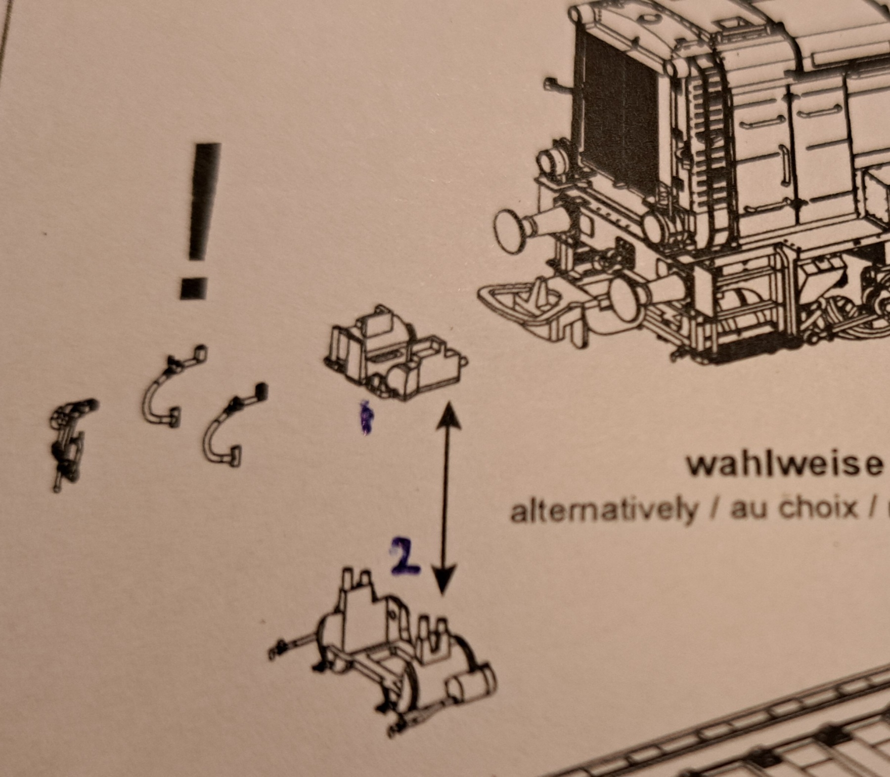

Omdat er bij mij een andere koppeling opkomt, geen beugel, wil ik de luchtslangen monteren. Maar hoe?
En welk van de twee onderdelen monteer ik? 1 of 2? 2 zit er al onder, maar de tekening suggereert dat beide mogelijk zijn.
Groet
Huup
  • Berichten: 9173
Re: Piko NS 5/600 Hippel 2025
« Reactie #505 Gepost op: 13 October 2025, 21:03:01 »
Ha! Ontwaar ik net twee gaatjes..... nu nog even de boel demonteren zodat ik de kortkoppeling geheel af kan nemen.... morgen.... het licht is me te slecht.
