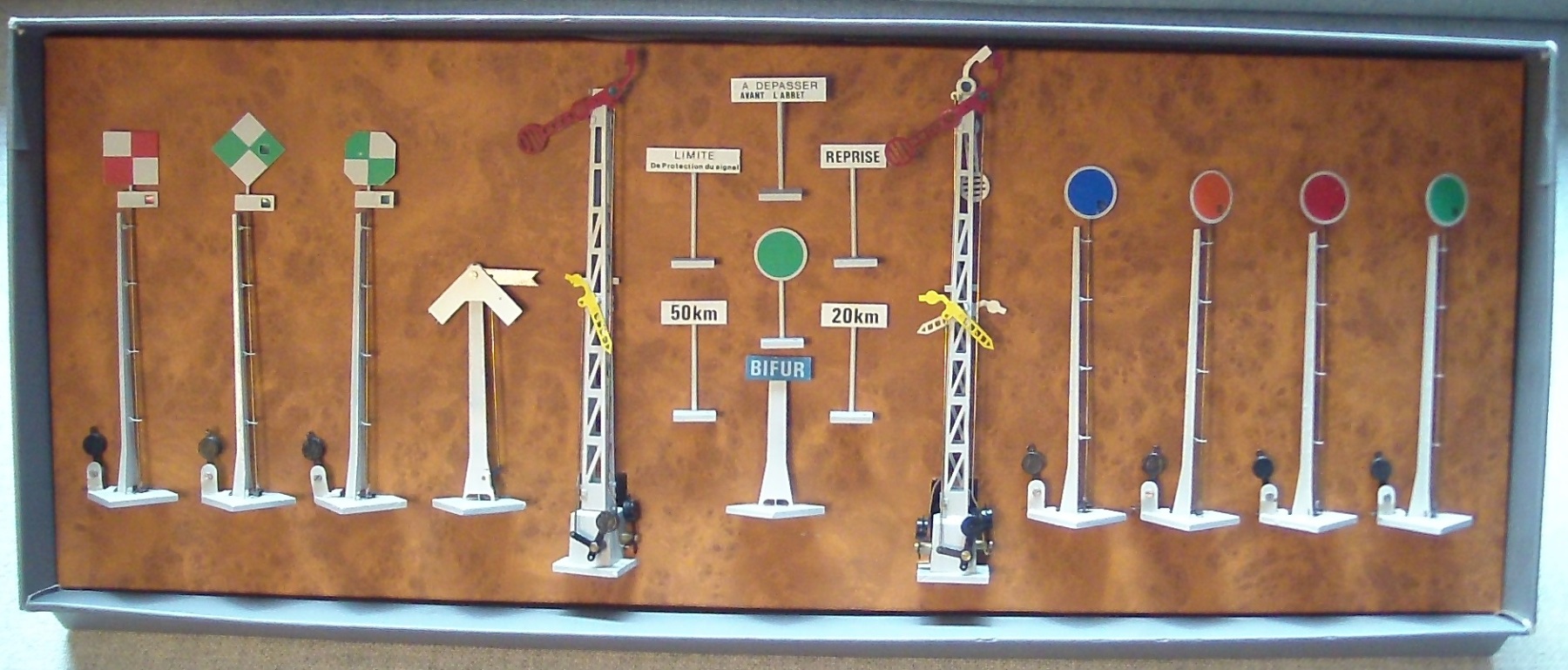

Seinen heeft Semblat bij mijn weten niet gemaakt. Misschien dat ik me er eens aan zet om "iets" naast de baan te zetten. Peter, heb jij een voorkeur?
Ik heb wel een hele serie maar uit een lang vervlogen Frans tijdperk.  Moet nog steeds uitzoeken wat wat is.
Fred, herken jij iets?
Frits.

Klopt, seinen heeft Semblat nooit gemaakt. Enne, leuke collectie seinen heb je  (y)
Ik weet zo niet wat dat allemaal voor seinen zijn, dus geen voorkeur. Je zou ze ergens op de baan kunnen plaatsen overeenkomstig hun doel?
Zelf heb ik Nederlandse 3-licht-seinen gemaakt en deze langs de baan staan.

Ik herken de seinen als Franse seinen, maar ik heb me daar (nog) nooit in verdiept. Ik heb een doos met Marescot seinen voor spoor 0, maar weet niet de functie per sein:
Het boek in het Frans waar het allemaal wordt uitgelegd, heb ik (nog) niet gelezen.
Groet
