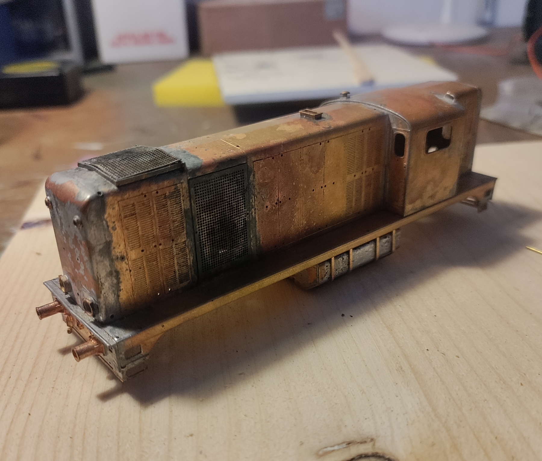

Af en toe werk ik aan deze kit. Dit is de tussenstand. Ik weet dat ik teveel soldeer gebruik. Oude kwaal: ik doe ook altijd teveel koffie in een filter of teveel wasmiddel in de machine 'voor de zekerheid '. Ik gebruik steeds minder, maar het vloeit nog steeds als een gek. Enfin: niets dat een beetje zandstralen niet oplost.
Dat rooster op de huif moet ook nog een tikje hebben. Alles komt goed (hoop ik)

U is verder dan ikke.

Ziet er toch net uit Paul. Soldeer kun je vaak keurig wegvijlen. Beetje verf dr op en je ziet er niks meer van

Danku! @Edsko begin te solderen aan de brandstoftank. Die zet zichzelf klemvast. Dan ben je er doorheen!

Paul,
Wat betreft solderen.
Ik snij/ schraap net een stanleymes altijd hele kleine korrels/ schraapsels soldeer.
Ik heb dat toen gedaan destijds bij mijn Philo 1500 kit.
Met name de frontruiten daarvan is best lastig.
Ik het toen boven en onder de ruit een miniscuul klein stukje soldeer gelegd .
Warm gestookt en vloeide heerlijk om de ramen heen.
Zo heb je nooit teveel soldeer.

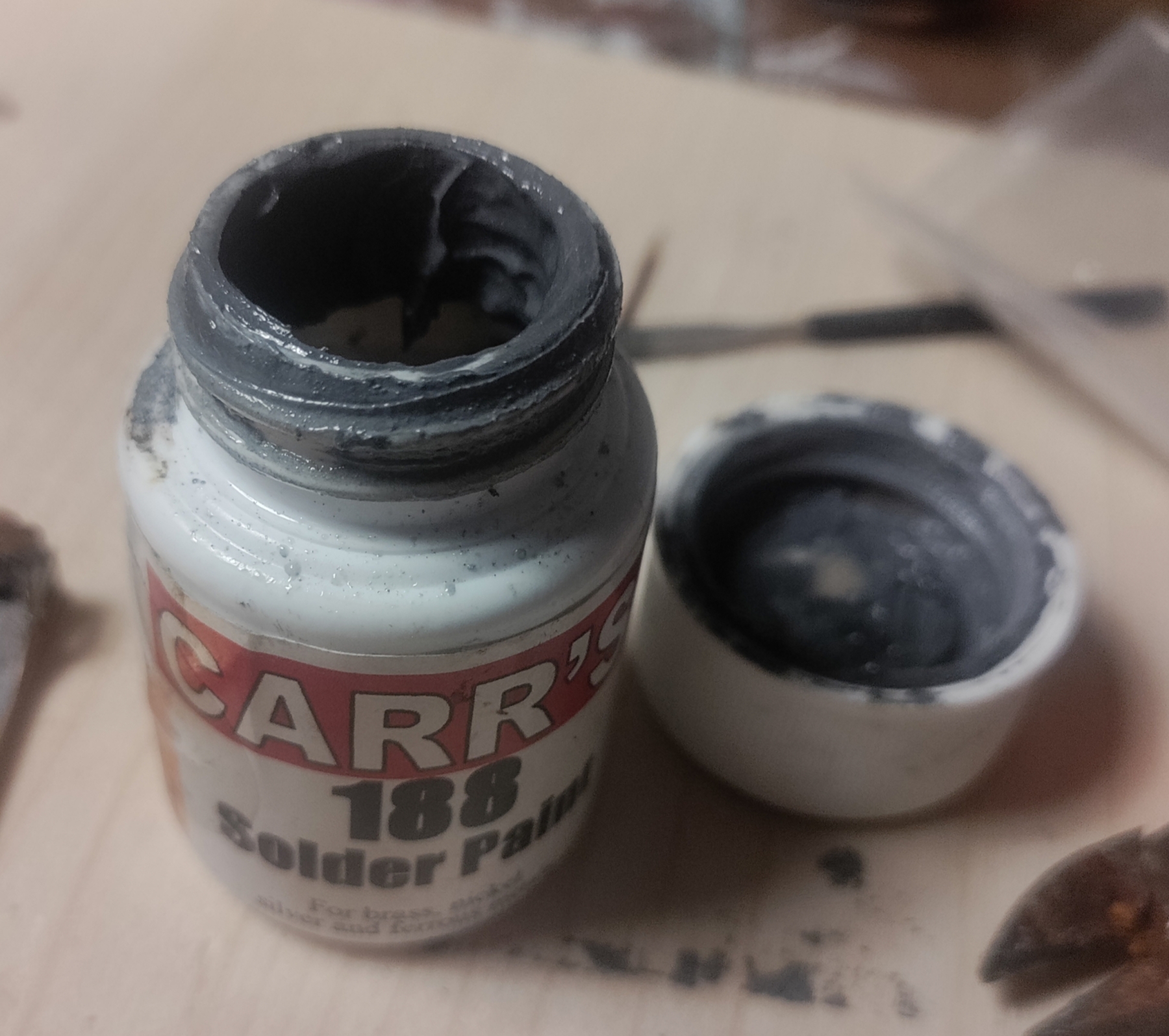

Online
Berichten: 8029
Re: Het bouwen van een Philotrain 2400 kit
Reactie #66 Gepost op:
20 October 2025, 18:37:10 »
Casmir, ik gebruik soldeerverf. Steeds een klein beetje en dan verdun ik het nog met extra soldeerwater. Voor mijn gevoel ligt er niets meer op dan een grijs doorzichtig plasje. En dan nog wordt het een zilverkleurige boel na verhitting. Het mag allemaal nog schraler

Casmir
Berichten: 721
Reactie #69 Gepost op:
20 October 2025, 19:13:37 »
Geinig joh soldeerverf.
Daar ik ik persoonlijk nog nooit van gehoord.
Waar is dat van , hoe ziet dat er uit?
Online
Berichten: 8029
Reactie #70 Gepost op:
20 October 2025, 19:17:42 »
Dit spul. Feitelijk wat jij al schreef: piepkleine stukjes soldeer (hier eerder poeder) vermengd met soldeerwater tot een dunne pasta. Met een kwastje of cocktailprikker breng je wat aan op het werkstuk, vlammetje of bout erover en het verandert in een dunne vloeibare soldeerverbinding
Online
Berichten: 8029
Reactie #71 Gepost op:
20 October 2025, 19:18:10 »
Dit komt bij ome Piet vandaan
Casmir
Berichten: 721
Reactie #72 Gepost op:
20 October 2025, 19:20:36 »
Nice!
Dat gaat ik ook maar eens bestellen
