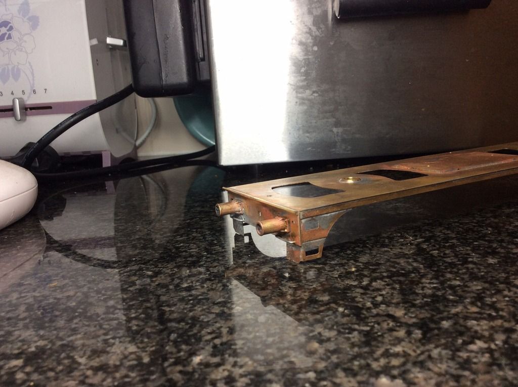

Dank heren. Ik ben nu precies zover als ik met mijn scratchbuild schaal 0 model ben gekomen. Daar moet ik overheen kunnen  ;D

Vraagje: de bouwbeschrijving is echt vreselijk beknopt. Voornamelijk een stel exploded views. In het artikel van Rob Ellerman staat dat Philotrain daarna (schuldbewust waarschijnlijk) een aanvullende tekening heeft gemaakt waarin staat hoe de details er op moeten. Heeft iemand toevallig die tekening nog? Ik zou wel interesse hebben in een scan!

 Om welke details gaat het Paul?

Eh allemaal? Ik heb het 2400 boek, dus ik kom er met foto's wel uit, maar ik was benieuwd naar die tekening

Ook van hier de vraag: welke details?
Heb je 't dan b.v. over de hijsogen, de handgrepen, de ruitenwissers e.d.?

Lieve mensen: de vraag was: wie heeft die aanvullende tekening, niet: wie helpt mij met de details?
Ik ben nieuwsgierig naar die tekening. Ik ben nog helemaal niet bij details, maar met de hoofdconstructie bezig. Ook daar stuit ik op kwesties zoals dat er beugeltjes voor schroefjes in de kap moeten worden gesoldeerd, maar ik zie geen corresponderende gaatjes in de voetplaat . Ach, het is een zoektocht

Nou vooruit, een kwestie over details. Ik ben de cabine aan het solderen. Nu vraag ik me af of ik de details als handgreep en hijsogen eerst moet aanbrengen. Denk het wel want anders kan ik er niet meer bij. Het gaat alleen in tegen de hoofdregel om van groot naar klein te werken in messing.
Nou ja, het was leuk geweest wanneer Philotrain daar wat meer tekst en uitleg had gegeven. Het is niet alsof ze zelf de ervaringswijsheid niet hadden.  :)

Hoi Paul,
Ik heb wel een serie foto's van de Philotrain 2400 in aanbouw waarop de details goed zichtbaar zijn. Ze zijn ooit gemaakt door Lokwerkstatt en vermoedelijk op deze deze site geplaatst. Misschien zijn ze op deze site ook nog te vinden. Laat maar weten of je ze wilt ontvangen.
M.b.t. de vraag of je van groot naar klein moet werken: ik zou zeggen van wel. Door soldeer te gebruiken met een verschillend smeltpunt kun je meestal de details later wel goed plaatsen.
Ik vermoed vooral de detail onder de loc. Daar is geheel niets van te zien op de bijgeleverde tekeningen.
Details op het machinistenhuis en kap valt nog wel uit te komen.
Maar waar welke kraan moet komen ónder de loc is gissen, of op zoek naar de reeds eerder gemelde foto's in het 2400'en boek.

Jij bent een held!!! Dit hele avontuur begon er mee dat ik contactgegevens zocht van Lokwerkstatt omdat de foto's uit zijn draadje niet meer zichtbaar zijn. Als jij ze lokaal hebt opgeslagen dan kunnen we eindelijk dat nuttige draadje repareren  (y) (y)
