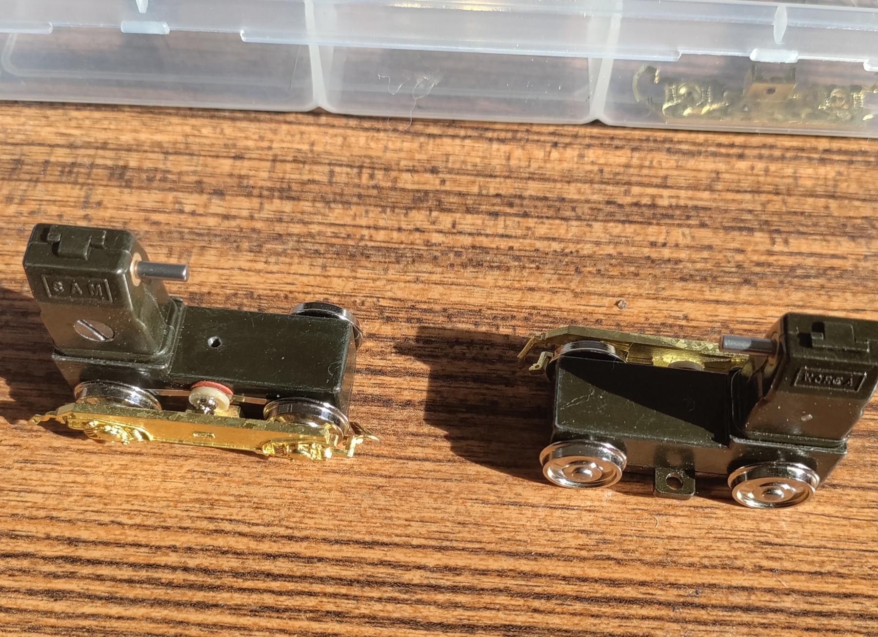

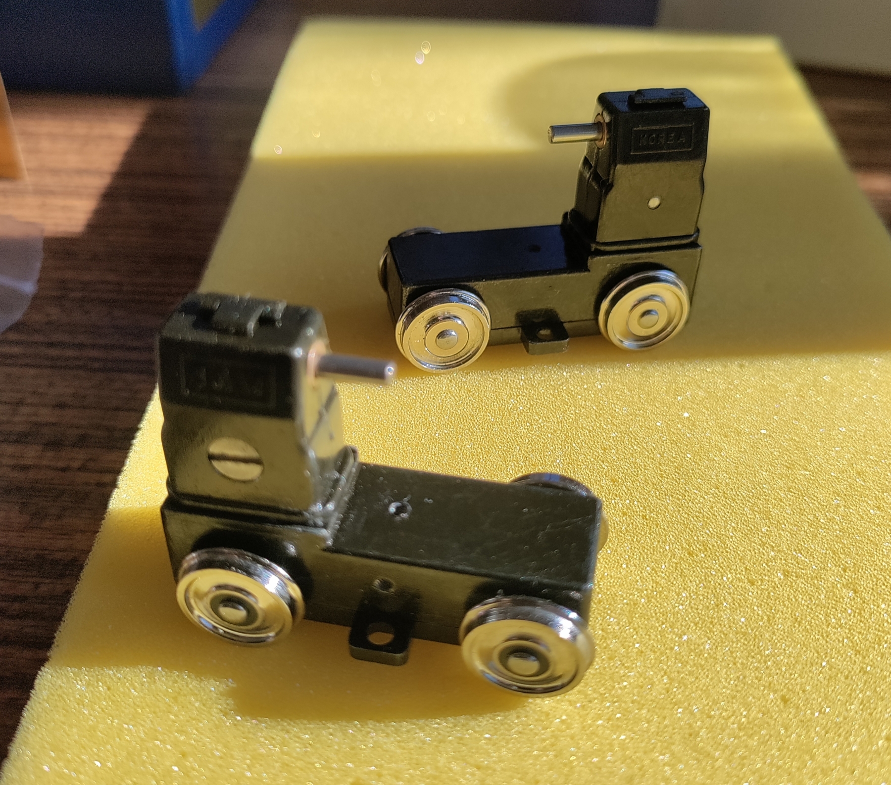

Ik ben begonnen met de draaistelmechanieken. Dit zijn degelijke Koreaanse draaistellen. Met wat zorgvuldigheid zijn ze goed te monteren. Er zitten nog wat braampjes aan de kastdelen en het messing tussentandwiel. Dat moet even netjes worden afgebraamd. Dan met wat drupjes olie in elkaar en het draait allemaal lekker soepel.
De bouwbeschrijving is ernstig summier. Het zijn vooral exploded views. Echter, met behulp van foto's en het Railhobby artikel van Rob Ellerman (feb 1989) kom je een heel eind

Ik raak gelijk in de war met de stroomafname. De draaistellen zijn van metaal en er rusten enkelzijdig geïsoleerde wielstellen in. Aan een kant moet een geïsoleerd stripje voor de stroomafname, andere kant is het stripje verbonden aan massa.
Tot zover niks geks, alleen staan de draaistellen natuurlijk tegenover elkaar. De geïsoleerde en ongeïsoleerde wielen daarmee ook. Nou is het toch zo dat wanneer de draaistellen verbonden zijn via de metalen voetplaat de boel kortsluit? Of maak ik nu een denkfout?  ???

Paul je maakt geen denkfout. Maar de draaistellen worden via nylon busjes aan het frame bevestigd, dus zijn van elkaar geisoleerd. Overigens bij de draaistellen zitten aan beide zeiden stroom opnemers. aan een kant geisoleerd met een nylon busje aan de andere kant geklemd tussen het draaistel en de losse zijkant.

Aha mooi, dan hoef ik mij daar niet meer druk om te maken. Die andere afnemers heb ik gezien. Die komen er op nadat de scheenplaten gespoten zijn. Die je nu ziet zijn even gemonteerd voor de leuk
