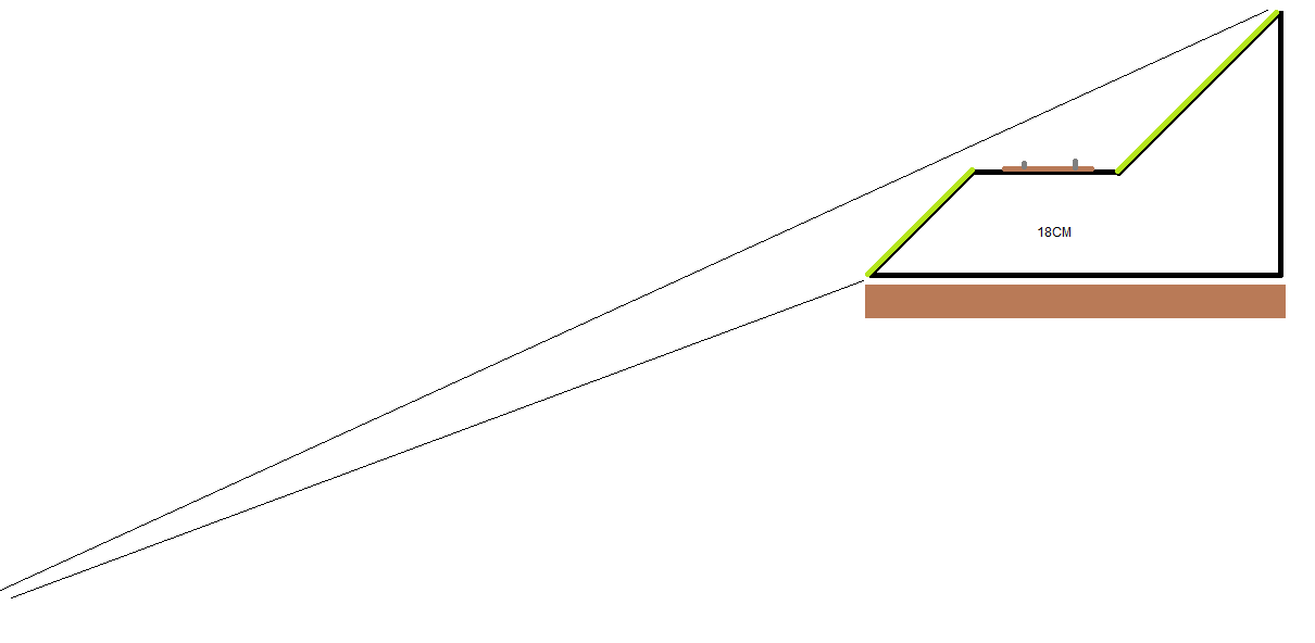

Hebben jullie wel eens, dan koop je iets en dan ben je het kwijt? Ik had dus lasjes gekocht, maar gone... De 2e hands flex rails die hadden er nog een paar, dus ik kon een paar rails preppen. Ik heb ook normale soldeerbielsjes gepakt. Ik soldeer er straks wel wat draadjes aan en dan leg ik er een kroonsteentje achter.
Ik heb aan beide kanten van de flex rails zo'n soldeerbiels gesoldeerd. Dat houdt de rails op zijn plek, want je weet. Als je flex buigt en terug buigt, dan zijn die staven ongelijk. En nu kan dat niet meer. Ik kan ze nog wel tot een S verbuigen.
Ik had voor de draadloze keerlusmodule ook nog per toeval deze speciale biels over.
Ik ga immers een lichtsluisje gebruiken en dan werkt er niks beter als zo'n eentje.
Je kan er ook nog makkelijk draad aan solderen
Ik heb het ding op zijn plek gelegd, en ik merkt op dat de slijptol nog een keertje langs moet komen
Ik ga voor alsnog de wissel weglaten, want het is nu nog heel makkelijk allemaal. Ik hoef nu geen enkele zaagsnede te zetten, want lichtsluis. Dus die 5 draadjes zijn de enige draadjes. Er komt alleen nog een 12VDC voeding bij.
https://www.youtube.com/v/sGirV7kgKiQ

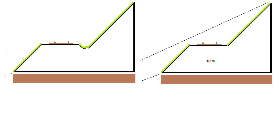

Wat ik zei over scenery en highlands. Ik had ooit het idee om zoiets te maken om te cope'n met de hoogte. In de hoop dat je toch wat groen kan zien.
Train-Science.com
Train-Science github
It ain't rocket science ;-)
Berichten: 7544
Re: De dingen die je kan maken uit een plaat.
Reactie #23 Gepost op:
26 October 2025, 08:27:38 »
Het is een mooie opzet.
In de praktijk zou een klein slootje onder het talud zijn aangebracht.
Vanuit jou gezichtspunt geeft dat ook iets meer een diepte idee tov het talud erachter.
2 cm breedte extra?
