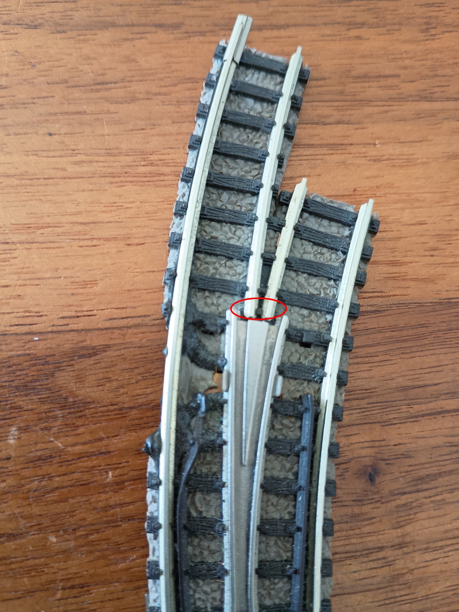

« Reactie #20 Gepost op: 24 September 2025, 15:39:31 »
Ter illustratie

« Reactie #21 Gepost op: 24 September 2025, 16:28:08 »
Ik snap nog niet goed wat die dikke flenzen er mee te maken hebben. Op welke plek veroorzaken die dan kortsluiting? En welk merk heeft dan te dikke flenzen?

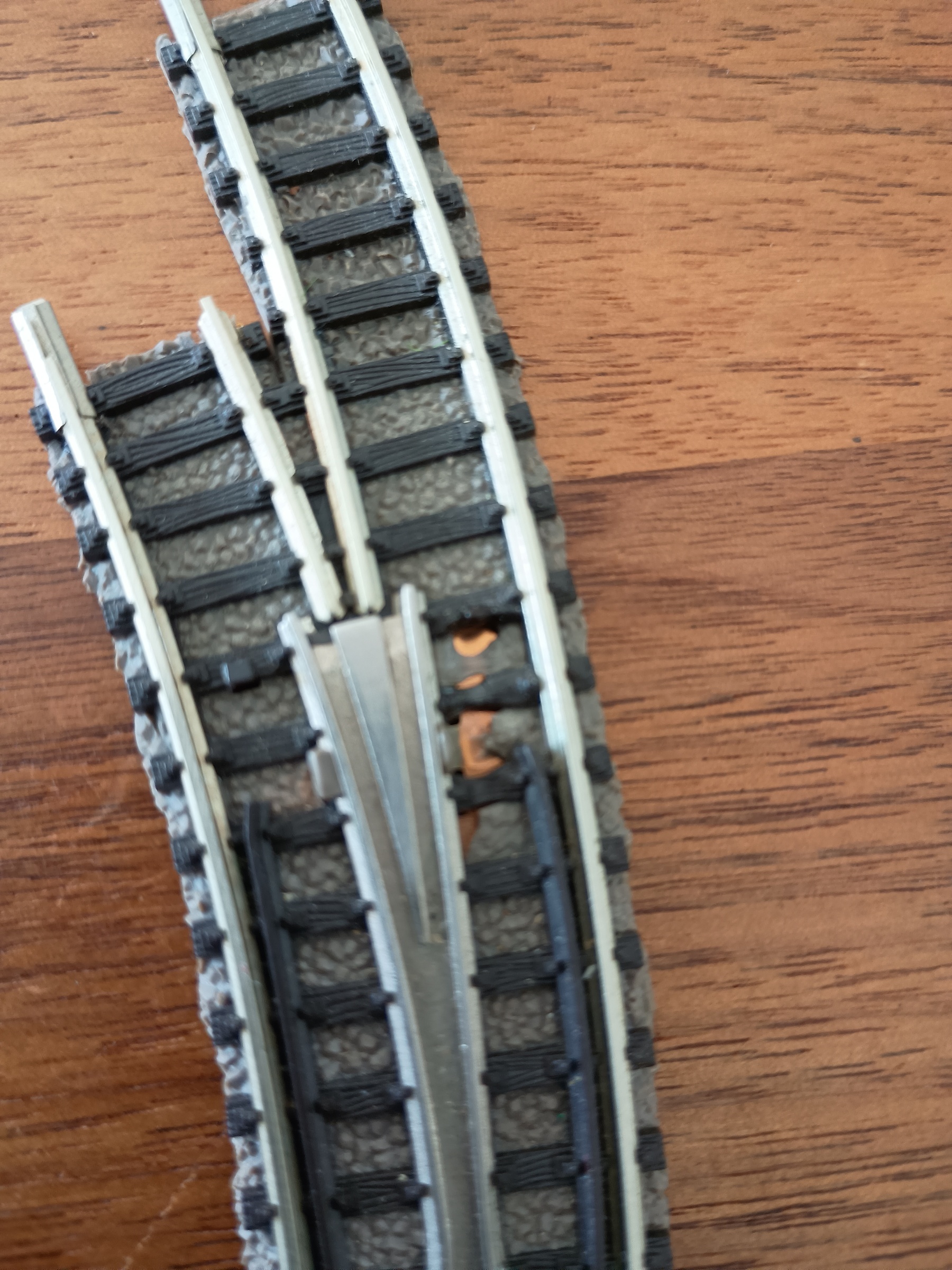

« Reactie #22 Gepost op: 24 September 2025, 16:48:17 »

« Reactie #23 Gepost op: 24 September 2025, 16:56:52 »
Is dat dan bij het open rijden van het wissel? Want het puntstuk zal toch gepolariseerd moeten zijn met de wisseltongen?

« Reactie #24 Gepost op: 24 September 2025, 17:02:51 »
puntstuk wel, maar de spoorstaven daar juist achter, niet

« Reactie #25 Gepost op: 24 September 2025, 18:02:19 »
Oudere trix loks hebben vaak zulk brede wielen dat ze na het puntstuk beide rails verbinden.
Hier als voorbeeld een E05:
