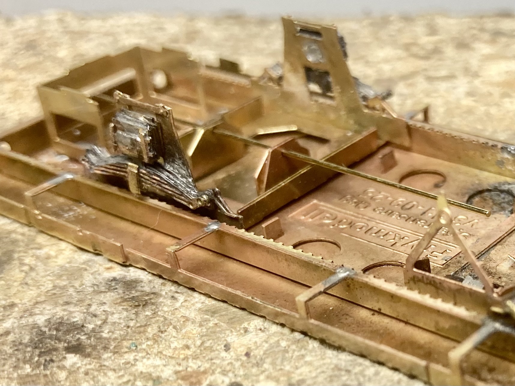

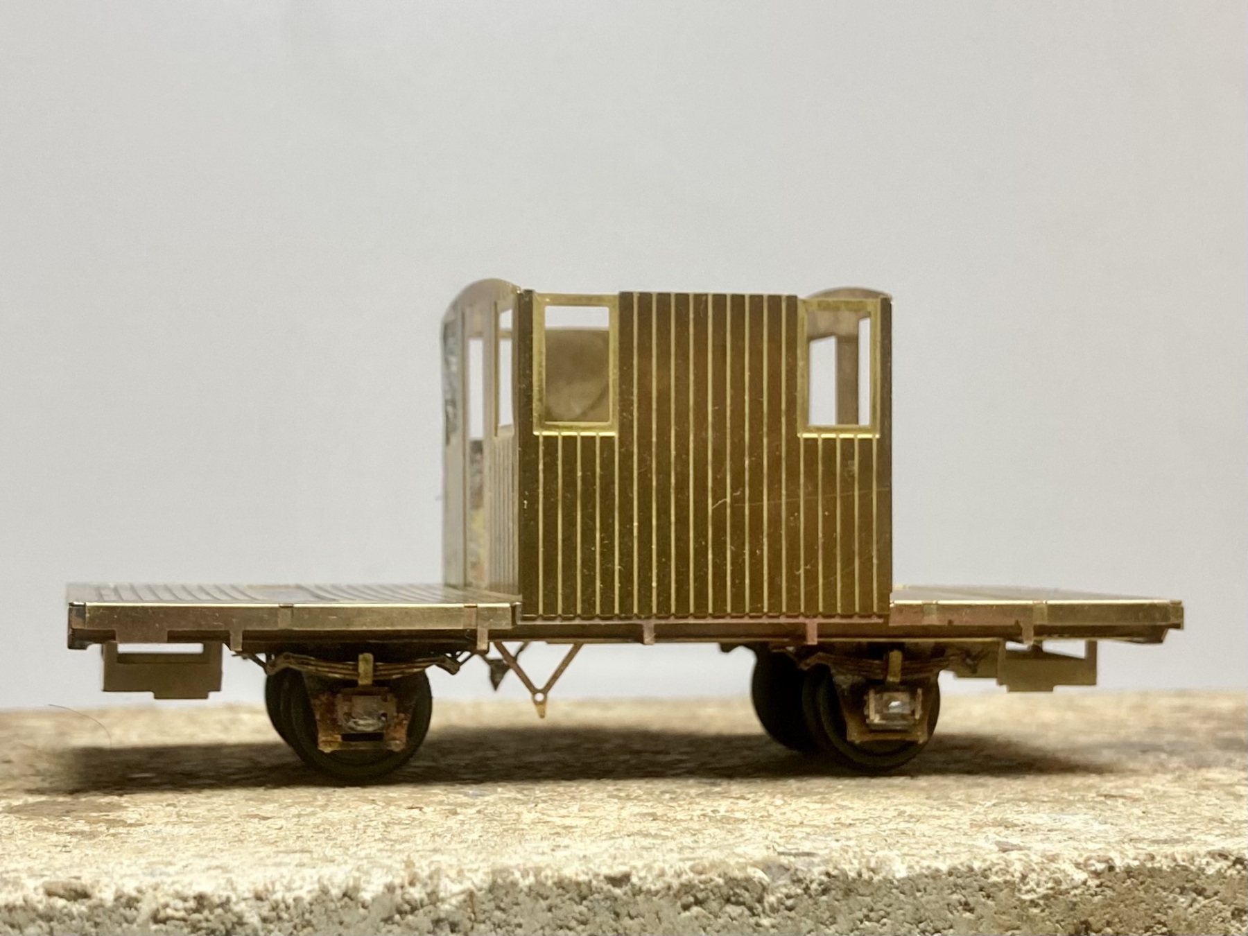

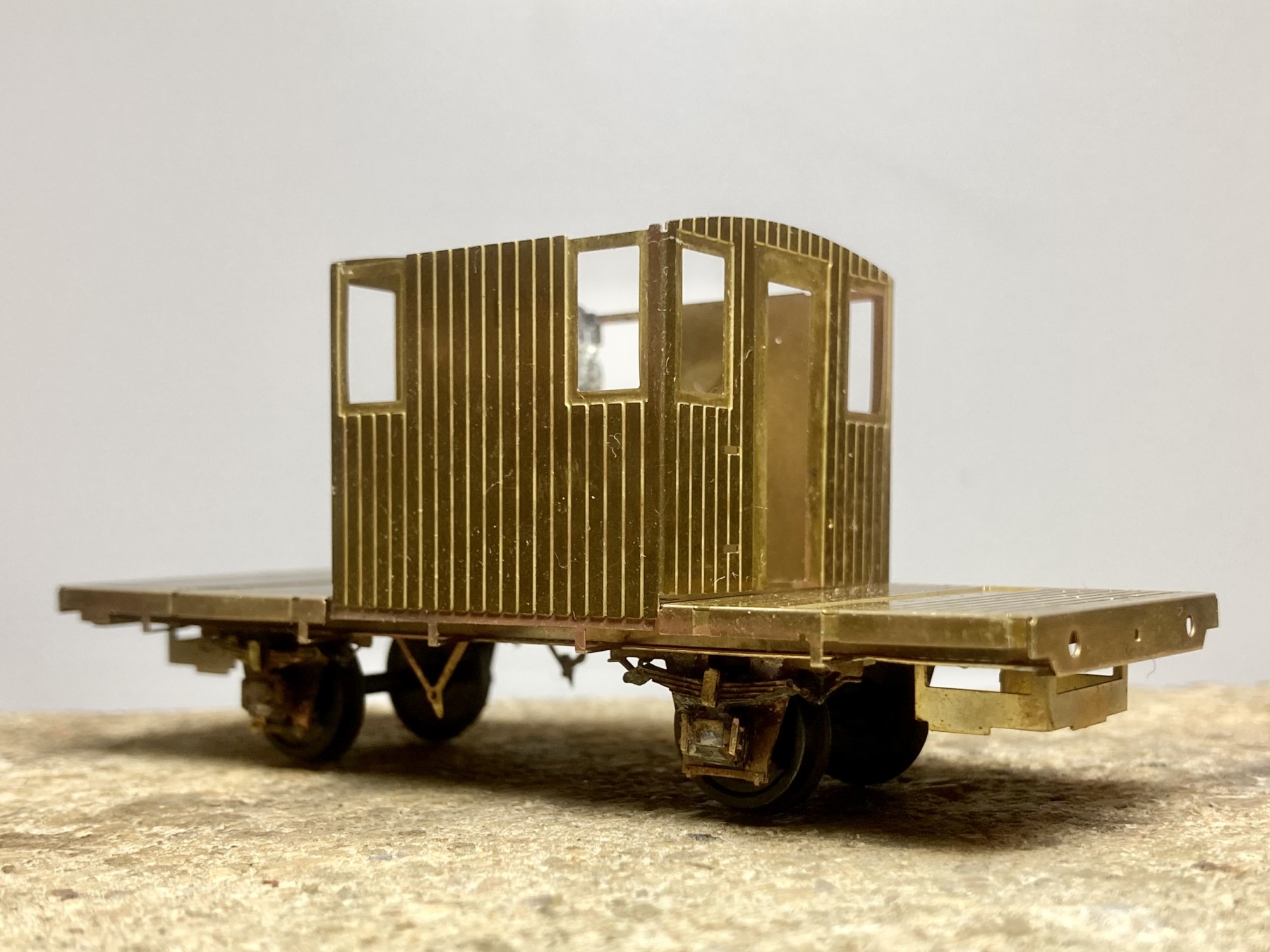

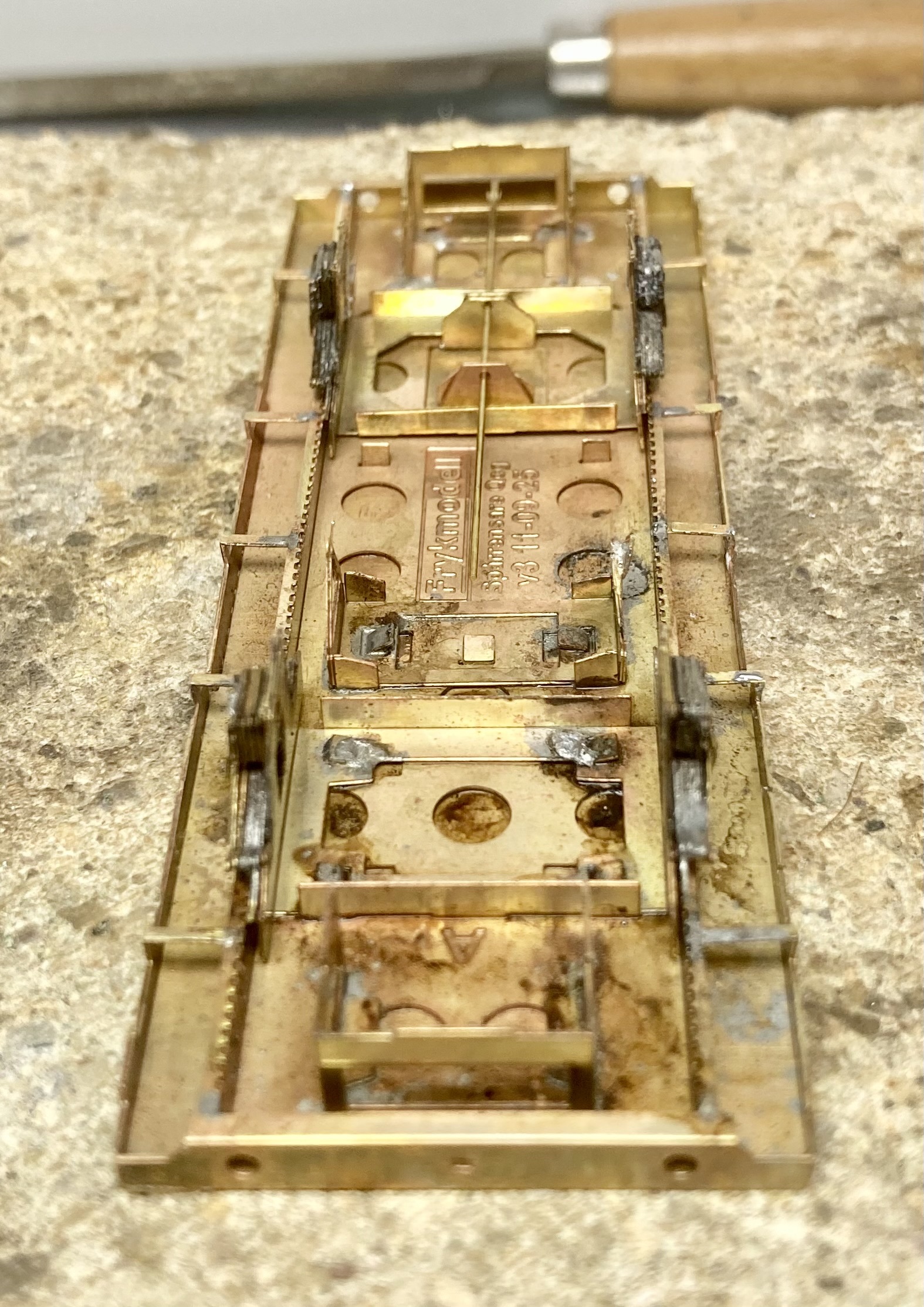

Dus... voortgang.
Voor vandaag had ik het plan om een deel van
de kit in elkaar te gaan zetten. Was alleen even
vergeten dat Stedin vandaag bij ons in de straat
een nieuwe transformator ging plaatsen. En met
weing zon, weinig prik voor het soldeerstation.
Maarrr... mijn vrouw is zilversmid naast haar
vaste baan. En er staat op zolder een pracht van
een stavelij (werkbank voor een goudsmid) met
nog veel meer gassoldeer gereedschapjes. En ze
was toch naar haar werk, dus één en één is...
Het was voor mij denk ik een jaar of 25 geleden
dat ik met gas gesoldeerd had (scheepsmodelbouw),
dus maakte ik een warmte fout, maar daar zie je
later gelukkig niets meer van. Maar goed, plaatjes!
Het geheel heeft vanmiddag in de soda gelegen, dan
is de flux zweem eraf. Op 3 plaatsen moet nog een
kleine friemel soldeer weggehaald worden.
Bij de veerpaketten zijn heel wat krachttermen
gebruikt, maar ze zitten erop.
Het solderen van de grote stukken is nu gebeurd,
morgen maar eens verder met de details onder
de kar. Er moet nog genoeg op.
Mvh Steef
