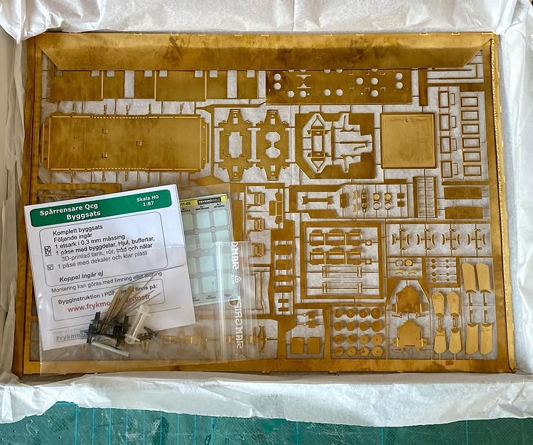

21 September 2025, 16:29:42 »
Zoals het bij de meeste bouwers gaat, gaat het
hier niet anders. Deze kit van Frykmodell kocht
ik een jaar of vijf geleden online in Luleå. Dus
de afgelopen jaren werd er niet meer mee gedaan
dan verplaatsen van de ene lade naar de andere
lade. En inmiddels ben ik er maar eens aan
begonnen, het moet toch eens gedaan worden.

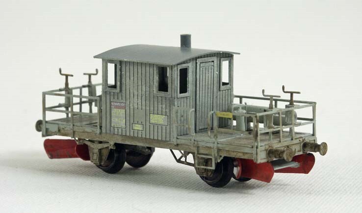

Zo moet het ding gaan worden.
De kit word compleet geleverd zonder verf. De
beschrijving staat online, wel in het Zweeds maar
dat is niet zo lastig. De kit laat zich vrij makkelijk
bouwen, het wijst eigenlijk vanzelf. Fryk laat je
zelf de keuze om te lijmen of te solderen. Daarbij
geeft de beschrijving ook nog een voorkeur voor
de lijm. Ik ga het ding solderen, vind ik persoonlijk
wat makkelijker om te doen.
Als eerste ben ik begonnen met het vouwen van
het één en ander (en zelfs volgens de beschrijving)
De beschrijving verteld je: Eerst de onderdelen
van de onderbouw vouwen en passen, daarna
pas gaan solderen. Heel vreemd, maar het werkt.
Na een paar uurtjes bewerken en vouwen.
Nu maar eens gaan beginnen met soldeer. Ik
gebruik het recept van Danielle, soldeer en
een vleugje flux uit de naald. Soldeerstation
met een punt aan het boutje van 0,6.
Laatst bewerkt op: 21 September 2025, 17:12:41 door Simplex. Reden: Stavfel

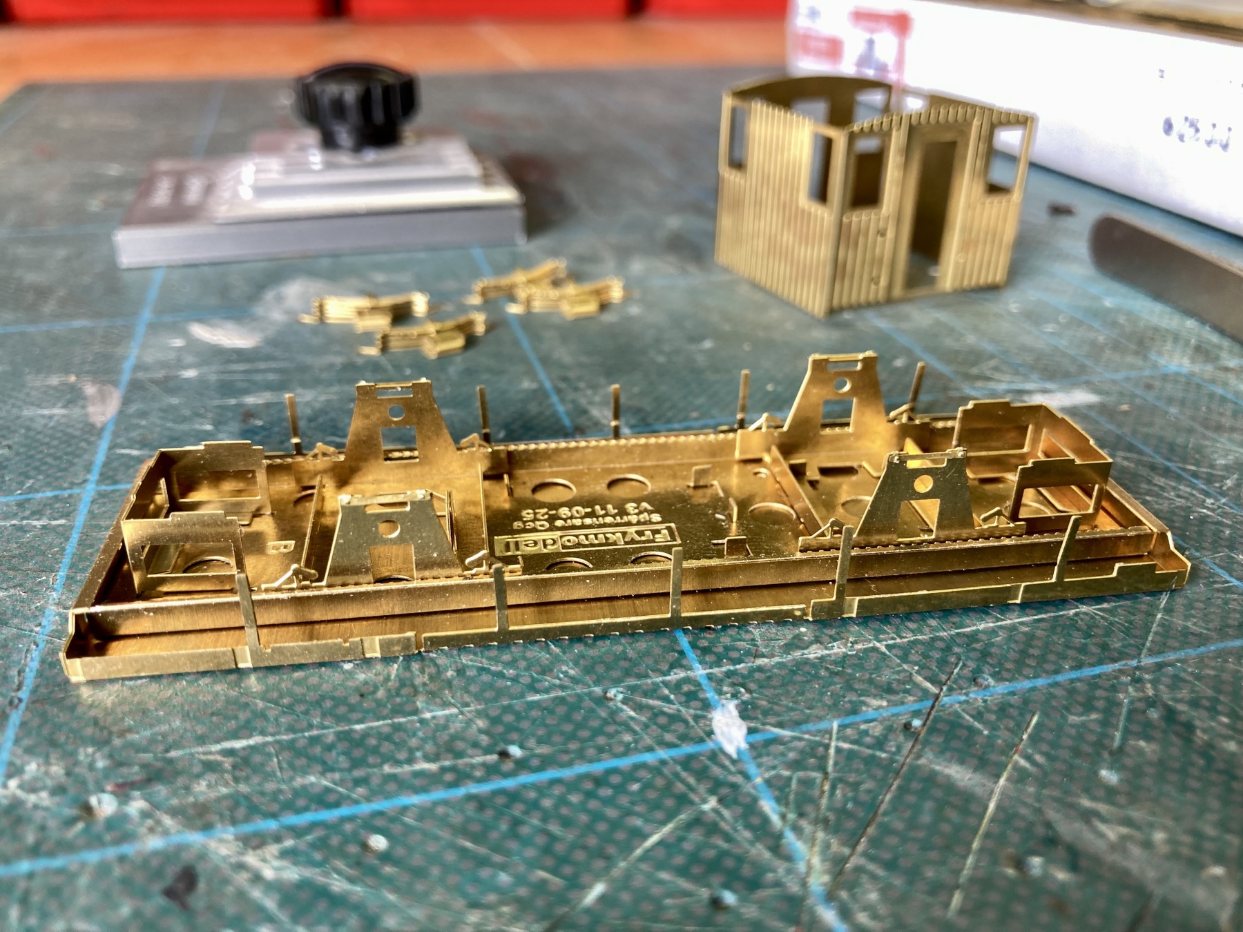

22 September 2025, 16:24:01 »
Lukt je aardig
Moderator
Berichten: 7333
Re: Messing op z'n Zweeds (h0)
22 September 2025, 20:27:48 »
Dus... voortgang.
Voor vandaag had ik het plan om een deel van
de kit in elkaar te gaan zetten. Was alleen even
vergeten dat Stedin vandaag bij ons in de straat
een nieuwe transformator ging plaatsen. En met
weing zon, weinig prik voor het soldeerstation.
Maarrr... mijn vrouw is zilversmid naast haar
vaste baan. En er staat op zolder een pracht van
een stavelij (werkbank voor een goudsmid) met
nog veel meer gassoldeer gereedschapjes. En ze
was toch naar haar werk, dus één en één is...
Het was voor mij denk ik een jaar of 25 geleden
dat ik met gas gesoldeerd had (scheepsmodelbouw),
dus maakte ik een warmte fout, maar daar zie je
later gelukkig niets meer van. Maar goed, plaatjes!
Het geheel heeft vanmiddag in de soda gelegen, dan
is de flux zweem eraf. Op 3 plaatsen moet nog een
kleine friemel soldeer weggehaald worden.
Bij de veerpaketten zijn heel wat krachttermen
gebruikt, maar ze zitten erop.
Het solderen van de grote stukken is nu gebeurd,
morgen maar eens verder met de details onder
de kar. Er moet nog genoeg op.
Mvh Steef
