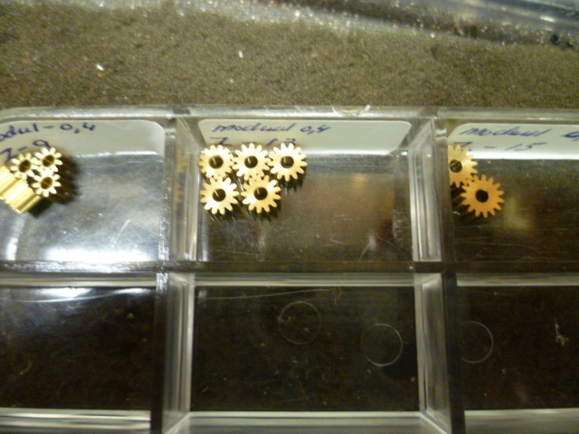

stoombr38
  • Berichten: 437
Re: Tandwiel 13 tands tbv aandrijfasje
« Reactie #14 Gepost op: 10 September 2025, 15:13:17 »
hier de tandwieltjes.
Kun je overnemen
Mvrgrt. Jo
