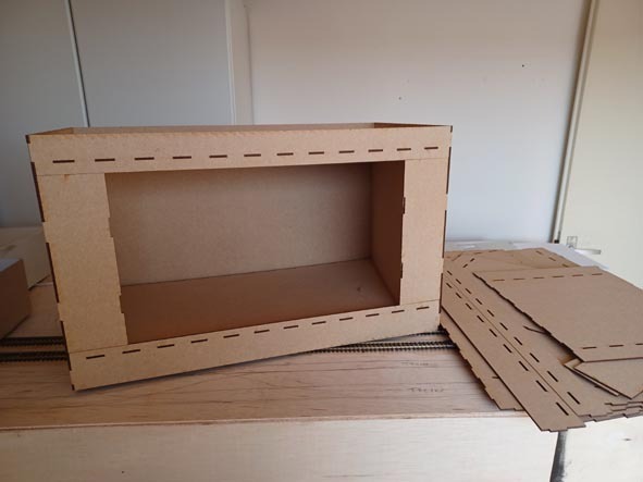

Het eerste tekenwerk en aanvullend snij/zaag werk is gedaan.
De bodem meet 600 x 300 mm. gemaakt van 3 mm MDF.
De voorste delen kunnen eraf gehaald worden.
Ik ga ze met magneten bevestigen.
Op deze manier krijg je een soort schilderij-lijst waarachter van alles plaatsvindt.
In de beschikbare ruimte kan ik elektronica opnemen.
Gelijk maar een extra set gemaakt.
De verkregen info is zo overweldigend dat er misschien nog wel een module naast komt.

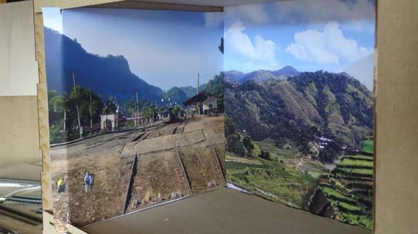

Vanmiddag de beide achtergronden geprint , aan elkaar gelijmd en geplaatst.
Dit voor een eerste indruk.
De hoek overgang zal nog iets meer aandacht nodig hebben.
Evenals dat de zijplaat te lang is.
Hetgeen niet echt te zien is, dat ik tussen de onder- en bovenplaat en de achterwand 5 mm ruimte gehouden heb.
De achtergrond foto kan nu nog omhoog en omlaag bewogen worden.
Maar ik heb ook de mogelijkheid om de achtergrond op styreen oid te laten printen tot een dikte van 5 mm.
En deze (bv achteraf) van bovenaf erin te schuiven, ondanks dat er al spulletjes zijn aangebracht op de onderplaat
(Echter éénmaal gepast en goedbevonden is die ruimte niet meer nodig).
Wordt vervolgd
