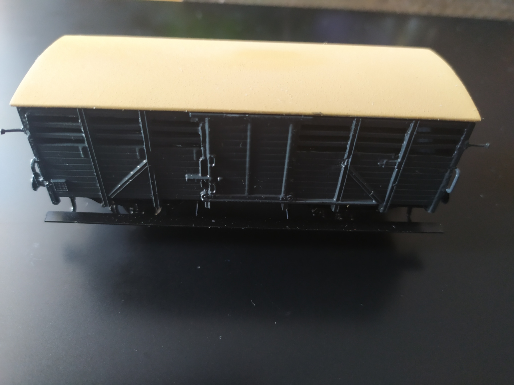

« Reactie #65 Gepost op: 05 September 2025, 13:13:50 »
Vanmorgen even de tijd genomen om smallere treeplanken erop te zetten.
Daarna zelfs nog wat verf kunnen vernevelen ;)
Ook de wagenbak eens grijs gespoten.
Treeplank zwart ...eens zien hoe dat staat met dat kleinspoor grijs.
Geen fototje ,want het kleinspoor grijs neemt de tijd om te drogen ;D ;D
Mij krijgen ze niet gek. Ik ben het al...

« Reactie #66 Gepost op: 05 September 2025, 19:27:13 »
Met de verf nog niet geheel droog ,maar even een plaatje gemaakt.
Het is een grijzig geheel😁. Ik denk dat de witte beschrifting eruit zal springen.
Die smalle treeplanken welke langer doorlopen staan toch wel beter dan de 1e planken.😉
Volgende week maar eens wat details verven.🤔
Edwin2121992
  • Berichten: 1039
Re: Veevervoer ss/ ns
« Reactie #67 Gepost op: 05 September 2025, 19:49:15 »
Verhouding is een stuk beter zo! Mooi (y)
Groeten Edwin.
