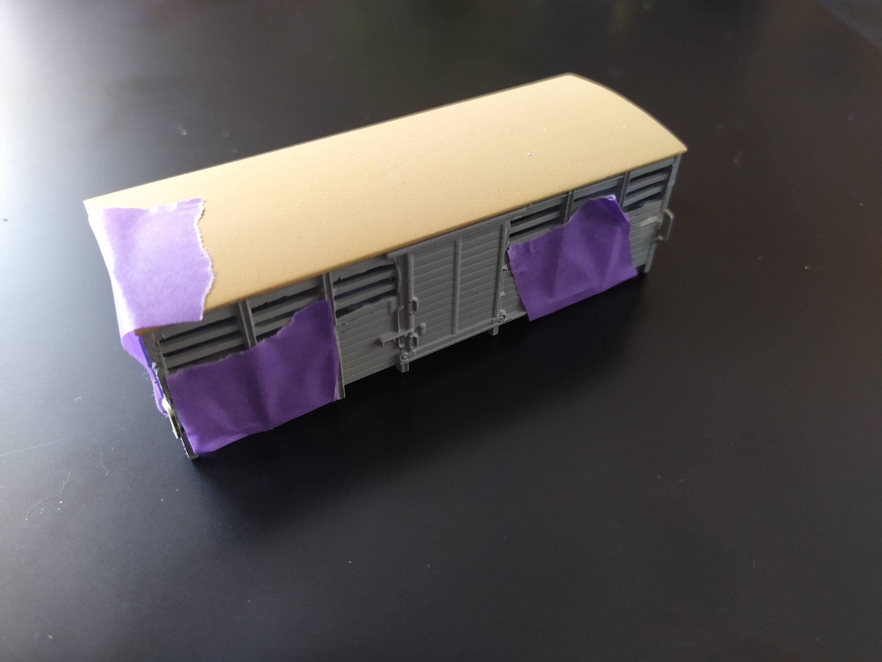

Nou, vanavond maar even de knikkerbus gehanteerd en de gezusters van een grondlaagje verf voorzien.
De daken ontdaan van de ribbels.
Het vervolg is (erge ) beschadigingen bijwerken, handgrepen open maken, ijzers aanpassen even in mijn voorraad kijken of daar wat bruikbaars ligt,en de kort koppelingen 😜er weer onder monteren.( Zaten er al op bij aankoop).
Misschien dat ik er 1 in het kleinspoor grijs spuit in combi met een zandkleurig dak, misschien dat het in die combi meevalt.

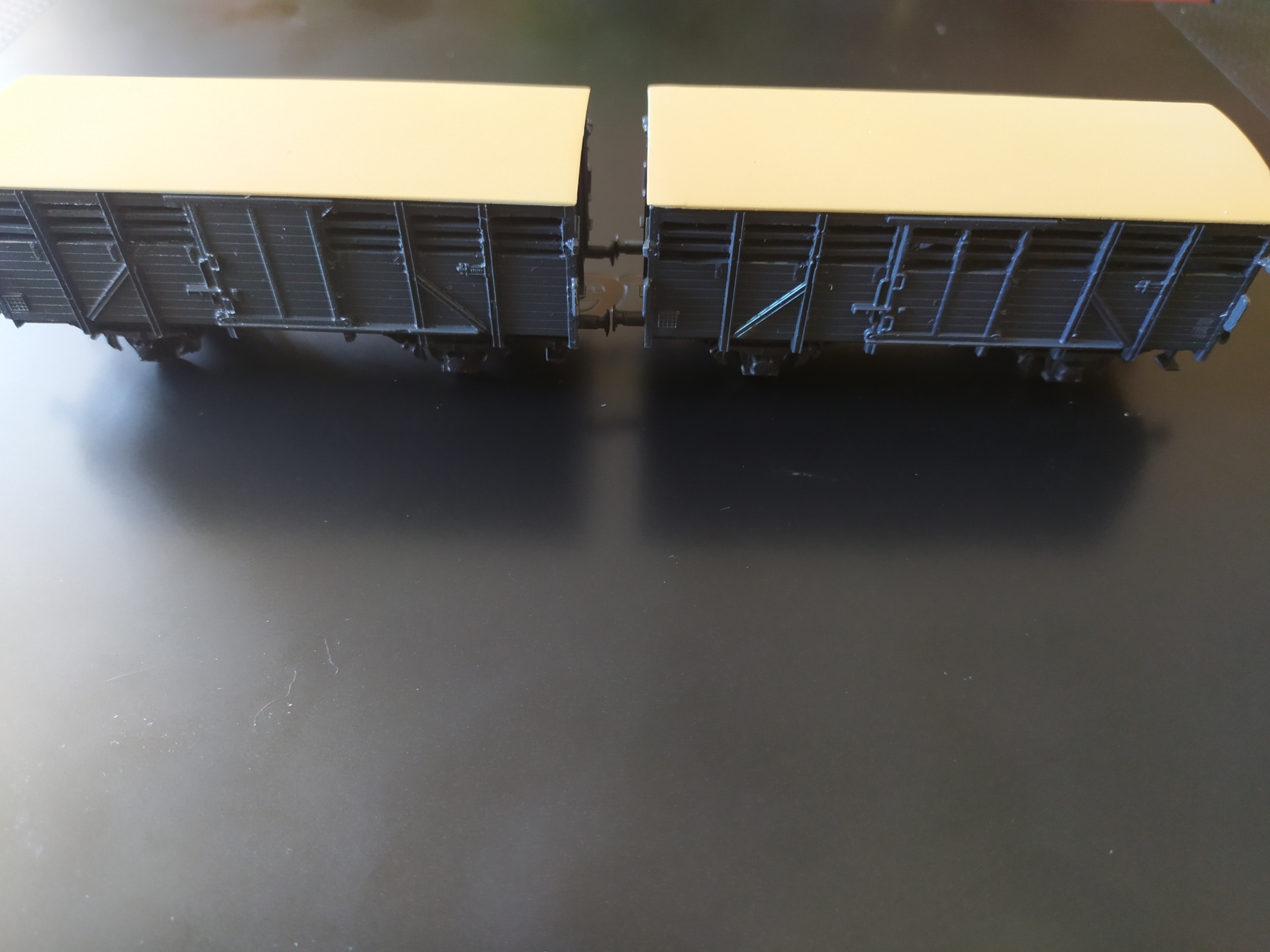

Gisteren maar eens de spuit gehanteerd.
Van de 3 wagons zijn er 2 over.
Bij de 3e( oudste) wagon kwam ik er achter dat het plastic behoorlijk broos was toen ik er o.a. de ijzers op wou zetten ,er sprongen spontaan meer barsten en stukjes uit😔Hierna maar besloten de andere 2 zo te laten.
Dus voorlopig deze 2,ik zal nog eens kijken of ik wat met de resten van de 3e wat kan( prullenbak?)
Was goedkoop in dezen duurkoop of gewoon gevalletje van pech?

Nou, ik heb besloten om de 3e wagon proberen op te lappen.
en misschien van een treeplank over de lengte te voorzien😔 zoiets als ouderdomssporen😉En anders heb ik een dak en onderstel over😜
Het staat voorlopig even lijm uit te dampen.
Het werden zowiezo al geen topmodellen, daarvoor waren de originelen al voorzien van teveel gebruikssporen.
Vond het tot nu toe een leuke bezigheid met afgeschreven materieel.
Odaoda: ik heb het volgens de wagons op sleutelspoor aangepast.
Het voert voor mij te ver om over de gehele zijkant de ribben weg te snijden,(zo'n vaste hand heb ik niet meer).
Voor mijn doel werkt dit tot tevredenheid.
