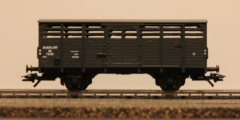

Op mp meerdere oude wagonnetjes voor een ( halve) appel en een ei gekocht.
Ze zien er niet uit.......plan opgevat om het veevervoer in de verzameling uit te breiden.
Plan is 2 roco' s hiervoor aan te passen.
Nog 1 te gaan
Na het nodige snij en plakwerk.
Even schoonmaken voor de spuitbeurt.
Het resultaat tot nu toe.
De kleuren en transfers moeten er nog op,het is wachten op mk modelbouwstudio😉😁
De 2de staat te wachten op zijn makeover , maar eerst de 1e maar voltooien.
Moraal in dezen: oude afgeragte wagonnetjes met een waarde van onder de €4 zijn een dankbaar object voor onder het mes
Iemand een idee welke kleur het dak had? Zandkleur of iets anders? En zal ik de ribbels van het dak glad moeten maken?
« Laatst bewerkt op: 23 August 2025, 09:23:32 door klusser »

Hangt van de periode af.
Die karretje zijn inderdaad het opknappen meer dan waard.
Had zoon veewagen niet meer en smallere latjes voir die gaten?
Ook de handgrepen en lantaarnijzers even vervangen hoor. Scheelt een slok op een borrel!

Het is me geloof ik wel duidelijk dat het dak een zandkleur heeft zonder ribbels.
@huup, je bedoeld de aangegoten seinijzers vervangen door bv die van artitec?
Ik heb weer wat te schuren i.i.g.😁
Dat of zelf draad inbuigen. Lantaarnijzers idem met een klontje soldeer als houder.

Ooit, heel lang geleden, gebouwd nav een artikel in RH of MK van nog langer geleden:

Basis was ook bij deze een Roco "Billigmodell" uit de serie 4301A-Z resp. 46001-...

Ja, lager als die drempel kun je niet😁 Wat kan er onherstelbaar mis gaan daaraan?
Met beleid het mes hanteren, bij de 1e ontbraken er al stukjes uit de wand ,en was de zijkant voorzien van breukjes.
Is het storend dan doe je wat aan die breukjes ,ik stoor me er niet zo aan.
Las gisteren dan mkmodelbouw studio nog steeds ruim de tijd neemt voor bestellingen dus ik denk dat ik de 2e en evt een 3e roco 4301  maar ga versnijden en spuiten.
Er ligt bij dit zooitje ongeregeld ook nog een veewagon van roco met het tonnendak......... misschien ook iets ns sigs van te maken?

Deze wagens waren voorzien van het Transiet teken (de T in het kader rechts op de wagen) waardoor deze in Europa ingezet mochten worden.
Dat is in de jaren 50 vervangen door het RIV teken, maar al deze wagens waren internationaal inzetbaar.
