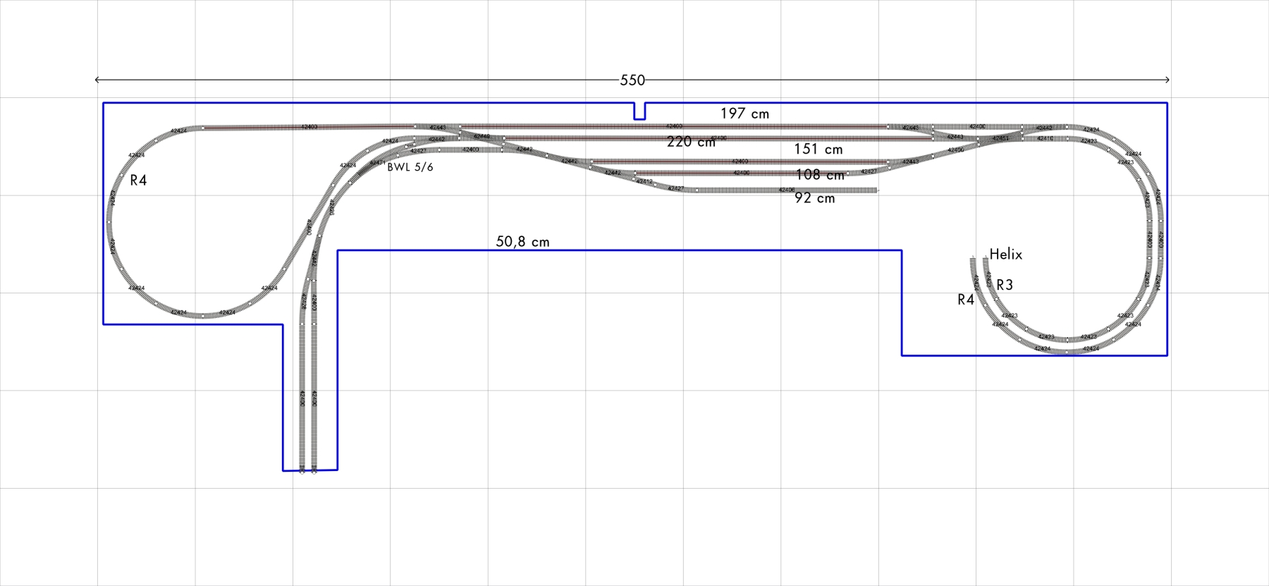

Daarnaast heb ik voor het gemak even de wissels aangegeven met een rode en blauwe punt:
Wissel bij de rode punten:
Deze wissels hebben toch geen meerwaarde, met deze rijrichting? als je tenminste met je trein niet wil steken. Ik vind het belangrijk dat de treinen kunnen doorrijden op de (bij het station) twee achterste sporen. Hoe meer onderbrekingen je hier maakt hoe groter de kans is dat treinen op elkaar zitten te wachten.
De wissels met de rode stippen kun je gebruiken om een trein van het linker spoor naar rechts de helix in kunt sturen. M.a.w. nadat je gebruik hebt gemaakt om tegen de richting in de keerlus te rijden. Dat geeft weer wat extra rijmogelijkheden. Dat wachten is goed op te lossen als je met besturingssoftware rijdt. Als dat zo is, zou ik er ook voor zorgen de klimmende trein een stopverbod te geven. Een wachtende trein in de klimspiraal weer laten optrekken gaat niet altijd even soepel. De 42424 boog is om te klimmen net iets te krap, vind ik persoonlijk.

Probleem met het onderste spoor is opgelost.
Grt, Ronald.

« Reactie #32 Gepost op: 16 August 2025, 11:26:35 »
Beste heren,
Bedankt voor jullie nieuwe bijdragen.
Ik heb persoonlijk geen behoefte om vanaf het stationsspoor via de keerlus weer richting de helix te rijden. Ik vind het dan ook geen probleem dat locs van het onderste stationsspoor eerst naar het opstelspoor moeten om vervolgens de mogelijkheid om weer op de hoofdbaan uit te komen. Voor mij hebben de extra wissels dan ook geen voordeel.
Mocht ik in de toekomst alsnog van mening veranderen dan zal ik zeker jullie suggesties hierbij gebruiken. Waarvoor dank. Voor nu ga ik met de optie van Joz verder.
Mark
