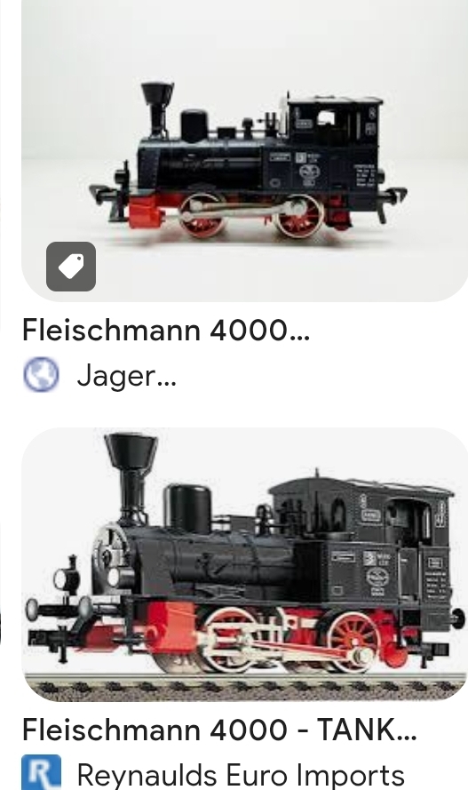

Hallo allemaal.
Zoals jullie waarschijnlijk al hadden gelezen ga ik een Anna ( 4000 ) van Fleischmann aanpakken.
Natuurlijk zal deze enorme lok worden verfijnd en meer naar de realiteit worden gebracht.
Anna Origineel.
by
, on Flickr
In grote lijnen zal ze er dan ongeveer zo uit gaan zien, maar deze zal meer als voorbeeld dienen.
Bn2_6
by
Kees Borgers
, on Flickr
De eerst stappen zijn gemaakt en de kleinen dame ligt nu dus in delen.
Anna in delen 1
by
Kees Borgers
, on Flickr
Anna in delen 2
by
Kees Borgers
, on Flickr
Om de lok uit elkaar te krijgen schroef je eerst de grote schroef onder de lok los, hierna klip je de achterzijde van de kap los.
Deze zit met 2 nokken vast boven de treden van de trap.
De motor zit met 2 schroeven en trek je naar boven er uit, het drijfwerk zit met clips vast in de wielen en kun je door voorzichtig aan de
paddenstoelen te trekken los krijgen.
Nu kun je de glijbanen die aan de cilinders zitten aan de onderzijde los klikken en de bovenzijde uit het frame halen.
Er blijft nu over het metalen frame, de wielen en de bodem plaat.
Ook de bodem plaat haal je los door deze iets naar buiten te werken met een schroeven draaier, in totaal zit deze met 4 clips vast.
Later meer,
Kees.

Eerst maar eens die flensen van die wielen afdraaien, dan ziet dat er in ieder geval al een stuk beter uit.
Wielen van Anna
by
Kees Borgers
, on Flickr
Rechts het origineel, links na de behandeling.
Ook is de kap van een laagje zwart voorzien zodat alle tekst verdwenen is, het metalen blok heeft ook een laagje verf gekregen en
de bodem van de lok is voor zien van een laag groen.
Foto's volgen later.
Kees.

Zoals besproken de eerste foto's van de opbouw van de lok.
Anna opbouw 1
by
Kees Borgers
, on Flickr
Anna opbouw 2
by
Kees Borgers
, on Flickr
Er zit een andere overdruk ventiel op, de buffer balk is vervangen door 1 van wit metaal, er zit een nieuwe lucht pomp op
en de cilinders zijn voorzien van deksels.
Later meer,
Kees.

Re: Fleischmann Anna ombouw.
30 July 2025, 20:58:12 »
Vooral benieuwd naar de drijfstangen, ga je die ook nieuw bouwen?
Mvg Koen
Berichten: 6580
30 July 2025, 21:06:56 »
Dank u heren voor de leuke reacties.
Koen, het drijfwerk blijft intact, ik heb wel rond zitten kijken naar andere drijfwerken.
Helaas zie ik niet de mogelijkheid om deze om te bouwen naar een betere.
Morgen weer een kleinen update.
Kees.

Koen.
Er zit toch verschil in de beide locomotieven.
Dat zie je niet aan de buitenzijde, het is pas als je de motor er uithaalt dat het zichtbaar is.
De latere versie heeft een tussen tandwiel, de eerste heeft het wormwiel rechtstreeks op de as zitten.
Helaas door omstandigheden vandaag geen update.
Misschien morgen wel weer.
Kees.

Hi,
Leuk projectje om te zien. 2 vragen:
Hoe draai jii de wielen af?
Is die luchtpomp niet wat te groot?
Adriaan
MVG,
Adriaan
Mijn baan in aanbouw:
https://forum.beneluxspoor.net/index.php?topic=99541.60
Mijn materieel:
https://forum.beneluxspoor.net/index.php?topic=105144.15
Berichten: 6580
01 August 2025, 13:20:10 »
Hallo Adriaan.
De wielen draai ik af met een draaibank.
Er had idd een kleinere pomp op gekund, maar die heb ik niet liggen.
Kees.
Bouw Br 44 002

Even een kleinen update van de bouw.
Het drijfwerk zit er weer aan en is wat verfijnd.
Er zitten smeer potjes aan de achterzijde van de cilinders, er is een lucht tank gemonteerd aan de achterzijde, ook zijn
er remschoenen en trekstangen op de lok verschenen.
Diverse delen hebben een lik verf gekregen, maar er zijn ook nog delen die dat moeten krijgen.
Anna opbouw 5
by
Kees Borgers
, on Flickr
Anna opbouw 4
by
Kees Borgers
, on Flickr
Anna opbouw 3
by
Kees Borgers
, on Flickr
Later meer,
Kees.
Bouw Br 44 002
