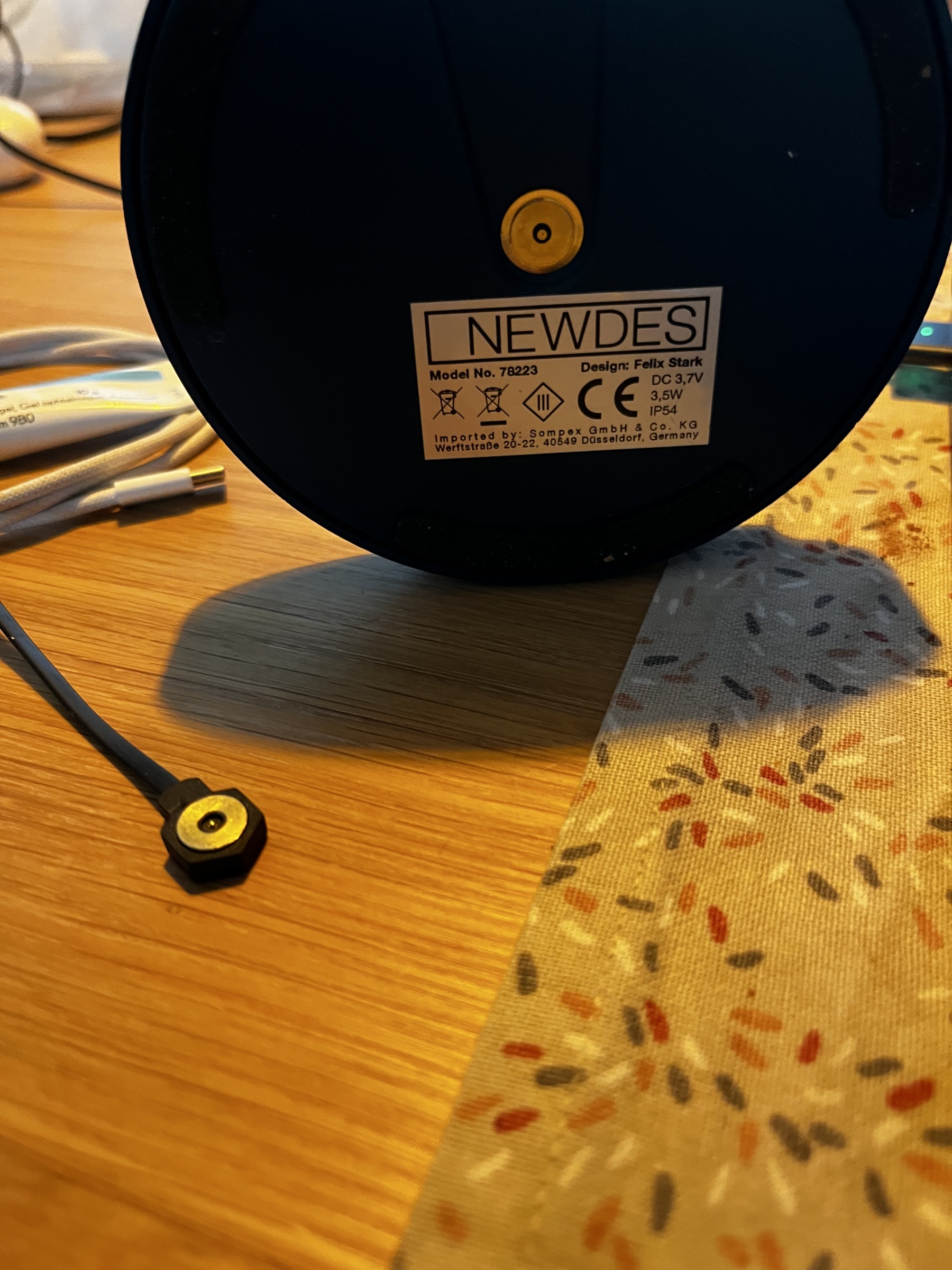

Enfin, de hond struikelde over het oplaad snoertje van de tafel lamp, en dat brak.
Het was me al opgevallen dat het zo dun was, en nu kwam de aap uit de mouw:
Twee kale aders in een mouw, waarvan eentje bestaat uit litze om voor isolatie te zorgen, de andere is gewoon blank koper. Wat een prutzooi, en heel fijn om te solderen want een krimpkous krijg je er natuurlijk ook niet omheen zo. *** zooi!

Je reactie is wel van een echte techneut hoor; de tafellamp is een design ding, staat gewoon leuk op tafel.

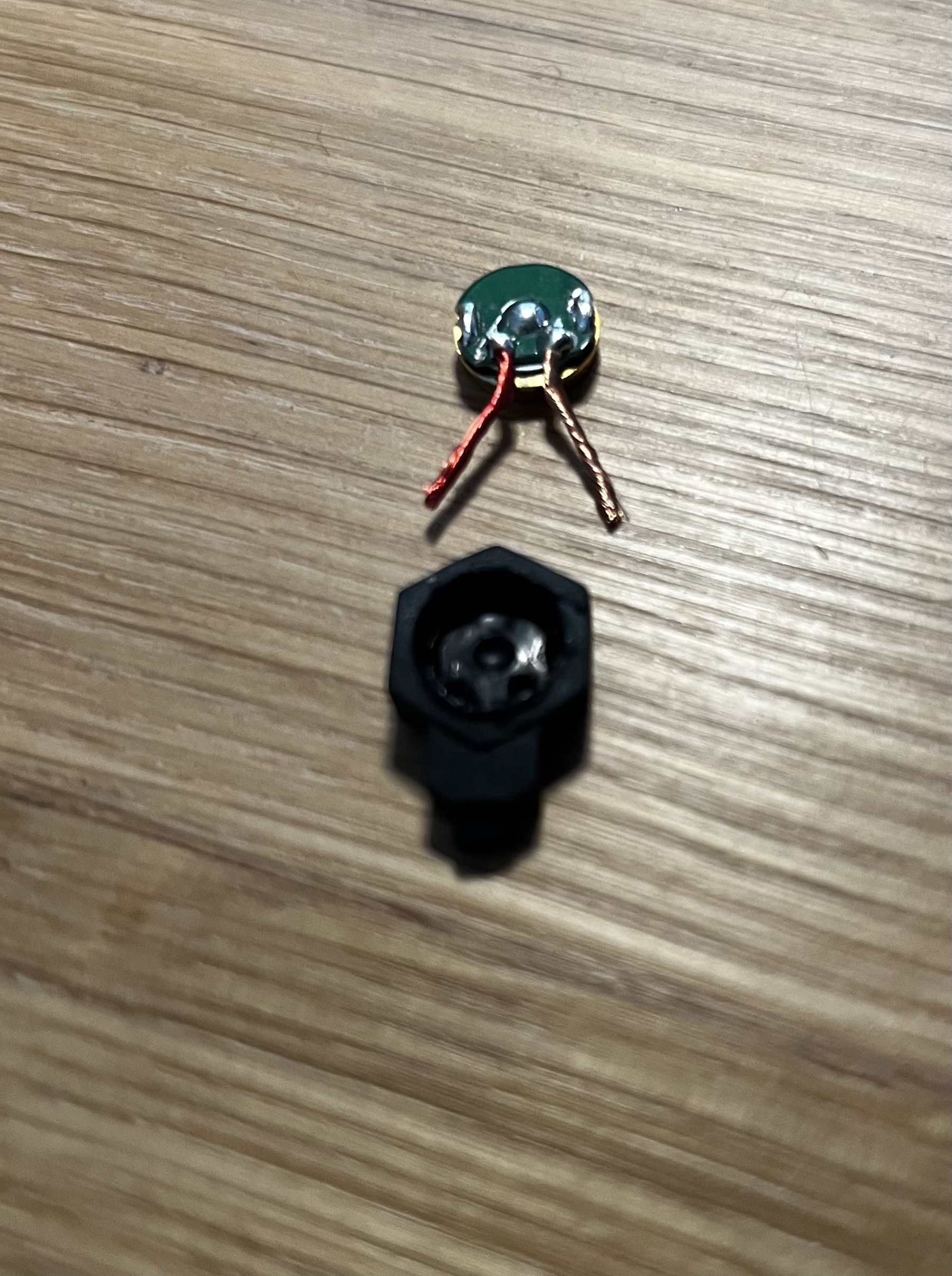

Maar dat van die aderhulzen is mss niet eens zo'n slecht idee, waarvoor dank. Liefst zou ik de hele kabel vervangen; maar zie heir de aansluiting op de lamp:
Tja, toch prutzooi
Ik ga het maar eens tot de bodem uitzoeken!
Grtz Gerard

Ontwikkelingen; de connector bleek betrekkelijk eenvoudig van zijn jasje te ontdoen.
Ik ga daar een fatsoenlijke kabel aan solderen.
Alle meedenkers en reageerders bedankt!
Grtz Gerard
