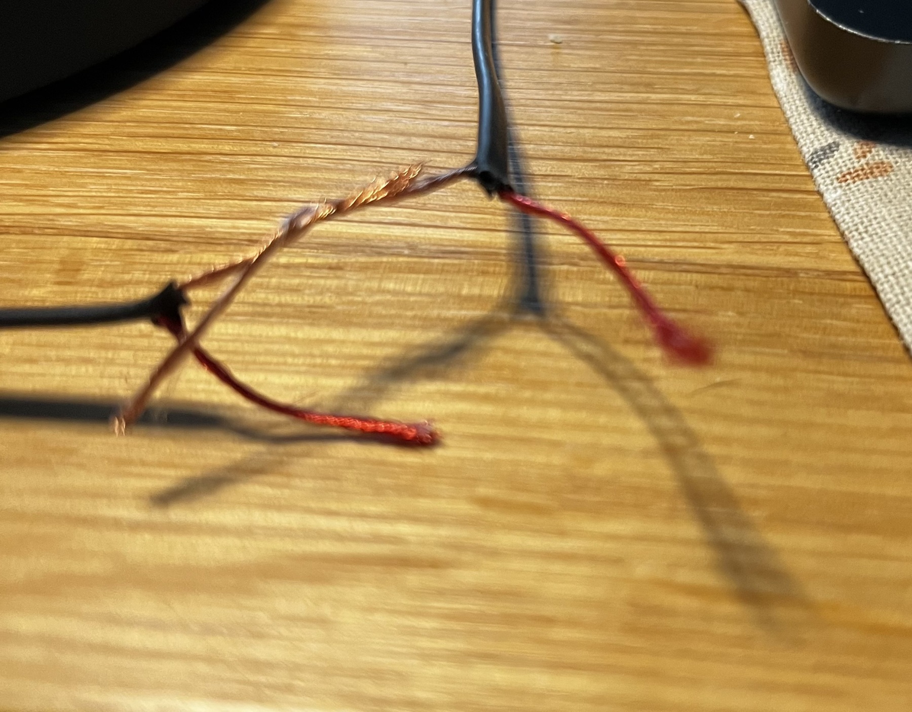

Enfin, de hond struikelde over het oplaad snoertje van de tafel lamp, en dat brak.
Het was me al opgevallen dat het zo dun was, en nu kwam de aap uit de mouw:
Twee kale aders in een mouw, waarvan eentje bestaat uit litze om voor isolatie te zorgen, de andere is gewoon blank koper. Wat een prutzooi, en heel fijn om te solderen want een krimpkous krijg je er natuurlijk ook niet omheen zo. *** zooi!
Sorry, ik moest het ff delen..... >:(
Grtz Gerard

Waarschijnlijk zijn beide kleuren aders geïsoleerd met emaille: ook in koptelefoonsnoer is het blank-ogende koperdraad altijd nog voorzien van een laagje emaille of iets anders.
Gewoon een klodder tin aan de soldeerbout smelten en het draad er in houden. Het stinkt (en ga er zeker bij dat Chinese spul niet boven hangen, je weet echt niet wat het voor spul is) maar zal uiteindelijk die laag doen smelten.
Een alternatief is schrapen met een mesje, maar dan loop je behoorlijke kans dat je ook aders af doet breken.
Verder snap ik niet waarom je een oplaadbare tafellamp zou willen, maar misschien is dit een vakantieding.
Als de kabel zo dun is (wat ik op het oog nog wel mee vind vallen, ik zie behoorlijk veel aders) mag je ook opletten voor de lader! Die zijn vaak de echte brandveroorzakers als je pech hebt.

Vergis je niet bij het solderen van die draad! Veel Chinese kabels zien eruit als koper maar zijn het niet. Er wordt heel vaak aluminium draad gebruikt want dat is veel goedkoper dan koper. Nadeel is dat het niet te solderen valt. Heb er hier nog ettelijke meters van liggen. Alleen te gebruiken door er ader eindhulzen op te knijpen.
Met vriendelijke groet, Henk.

Ha Menno,
Ik denk dat je gelijk hebt, ten onrechte aangezien voor blank koper.
Je reactie is wel van een echte techneut hoor; de tafellamp is een design ding, staat gewoon leuk op tafel.
En ik weet heus wel hoe ik litze moet solderen.
Maar dat van die aderhulzen is mss niet eens zo'n slecht idee, waarvoor dank. Liefst zou ik de hele kabel vervangen; maar zie heir de aansluiting op de lamp:
Tja, toch prutzooi
Ik ga het maar eens tot de bodem uitzoeken!
Grtz Gerard

Ontwikkelingen; de connector bleek betrekkelijk eenvoudig van zijn jasje te ontdoen.
Ik ga daar een fatsoenlijke kabel aan solderen.
Alle meedenkers en reageerders bedankt!
Grtz Gerard

Zo te zien is die prutkabel ook gesoldeerd. Kennelijk kan dat dus toch. Al geprobeerd of dat lukt?
Maar het is altijd beter om er een echte koperen kabel aan te zetten.

Inderdaad, dat zag ik ook. Was aanvankelijk aan het zoeken naar een USB C socket om in de zijkant van de voet te plaatsen, maar die dingen zijn belachelijk duur. Toen succesvol de mantel van de connector verwijderd en verder niet meer geprobeerd om aan elkaar te solderen.
Ik ga voor een fatsoenlijke nieuwe kabel (y)
