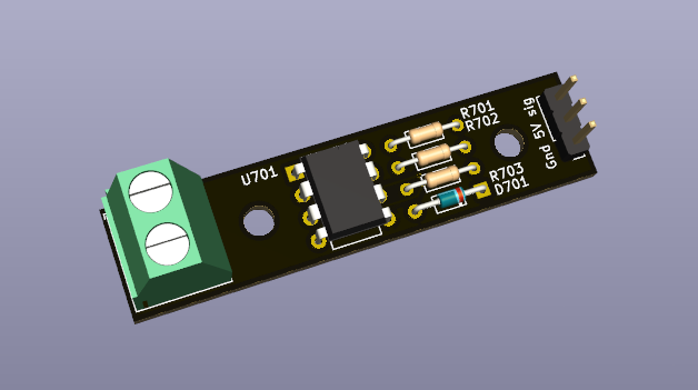

Ja het wordt waarschijnlijk aansturen via een DCC decoder.
Dat kan, maar ook dan moet je willicht iets van elektronica er aan hangen. Bij een spoeldecoder meestal niet, maar dat kan per decoder verschillen hoe ze werken.
Zelf zou ik een DCC printje nemen. Die hang je ook met 3 draden aan je arduino. Via de arduino IDE library installer, kan je de NMRA DCC library installeren en dan kan de arduino zelf DCC commando's decoderen. Het is niet zo veel code om te kloppen
