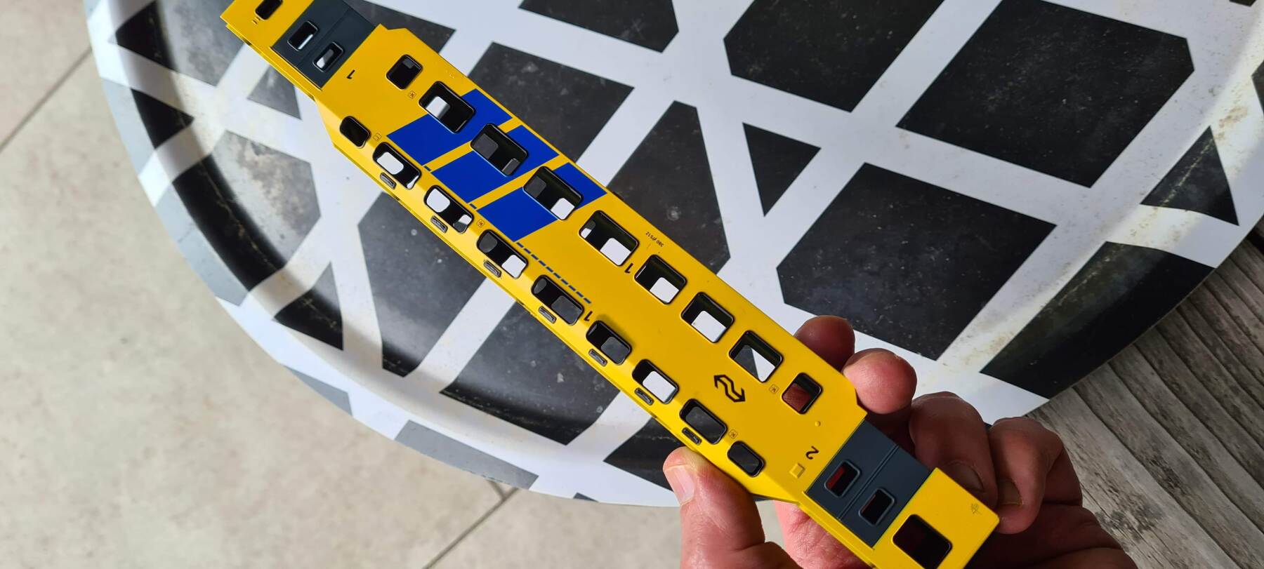

Dit is het treinstel waar ik mee begonnen ben:
Van dichterbij kun je zien dat het niet een heel mooi afgewerkt model is. En de vorige eigenaar heeft het interieur niet goed geplaatst, hoort niet zo midden in het raam te zitten:
In de volgende berichten zal ik laten zien wat ik gedaan heb om het mooier te maken

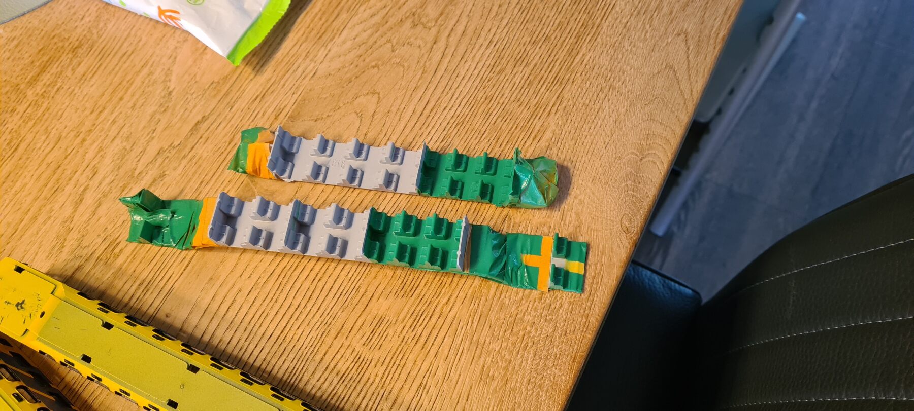

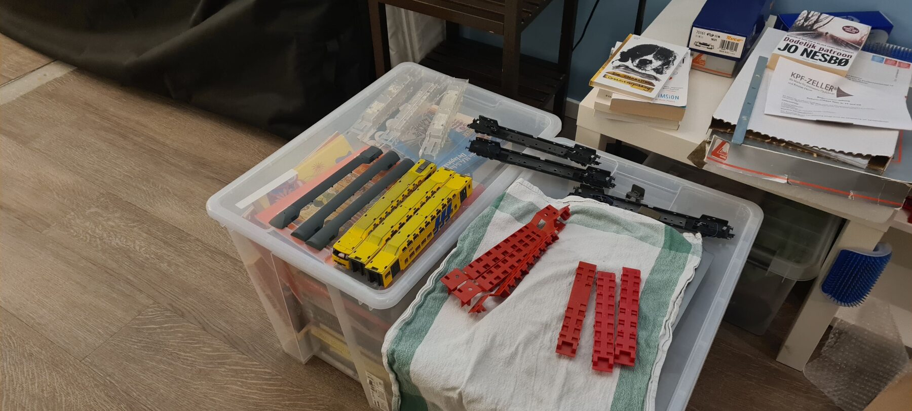

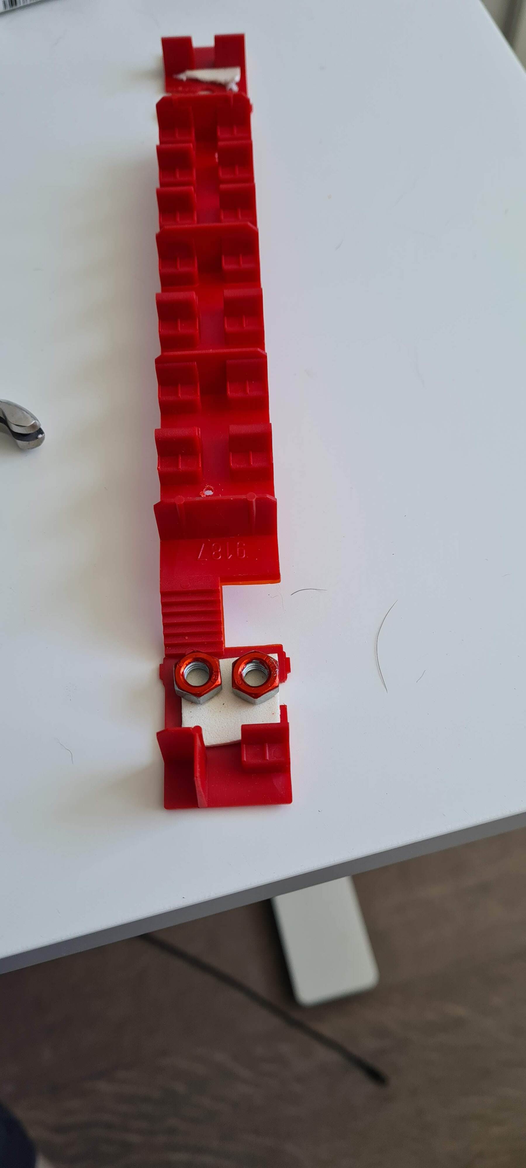

Eerst alles uit elkaar halen en schoonmaken. De vorige eigenaar had wat aanpassingen gedaan die ik zelf niet zo zou doen
Het witte gedeelte is dubbelzijdige tape, dat was bijna niet eraf te krijgen
Waarschijnlijk om de rijtuigen zwaarder te maken?
Alles netjes schoongemaakt met een sopje, klaar voor de eerste klus

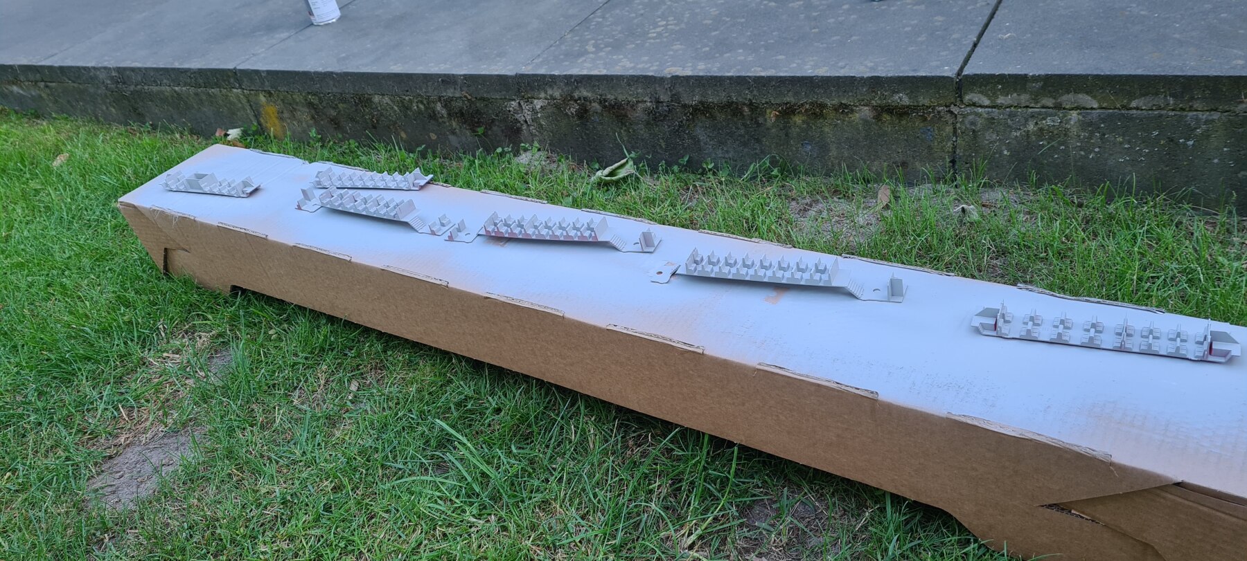

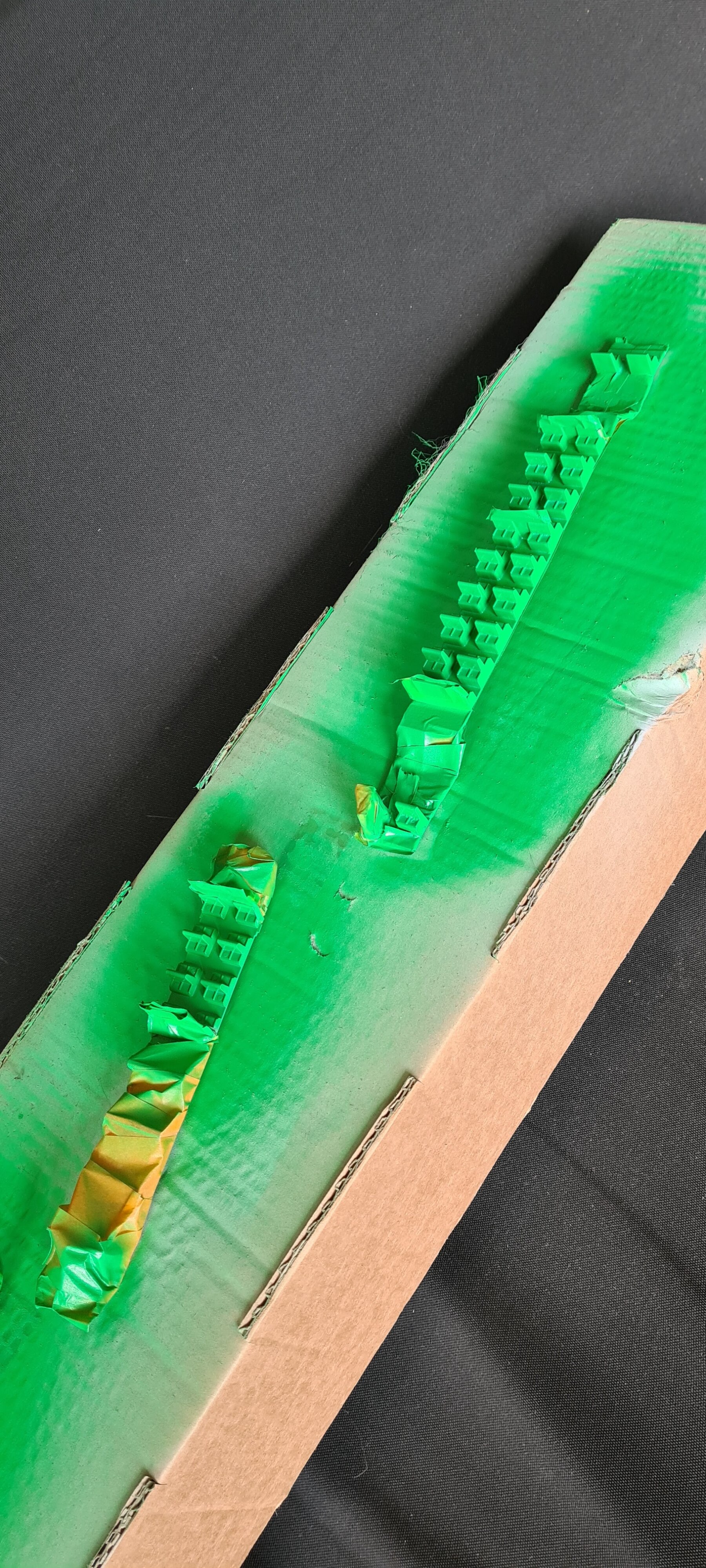

Interieur met een spuitbus lichtgrijze Tamiya primer gespoten

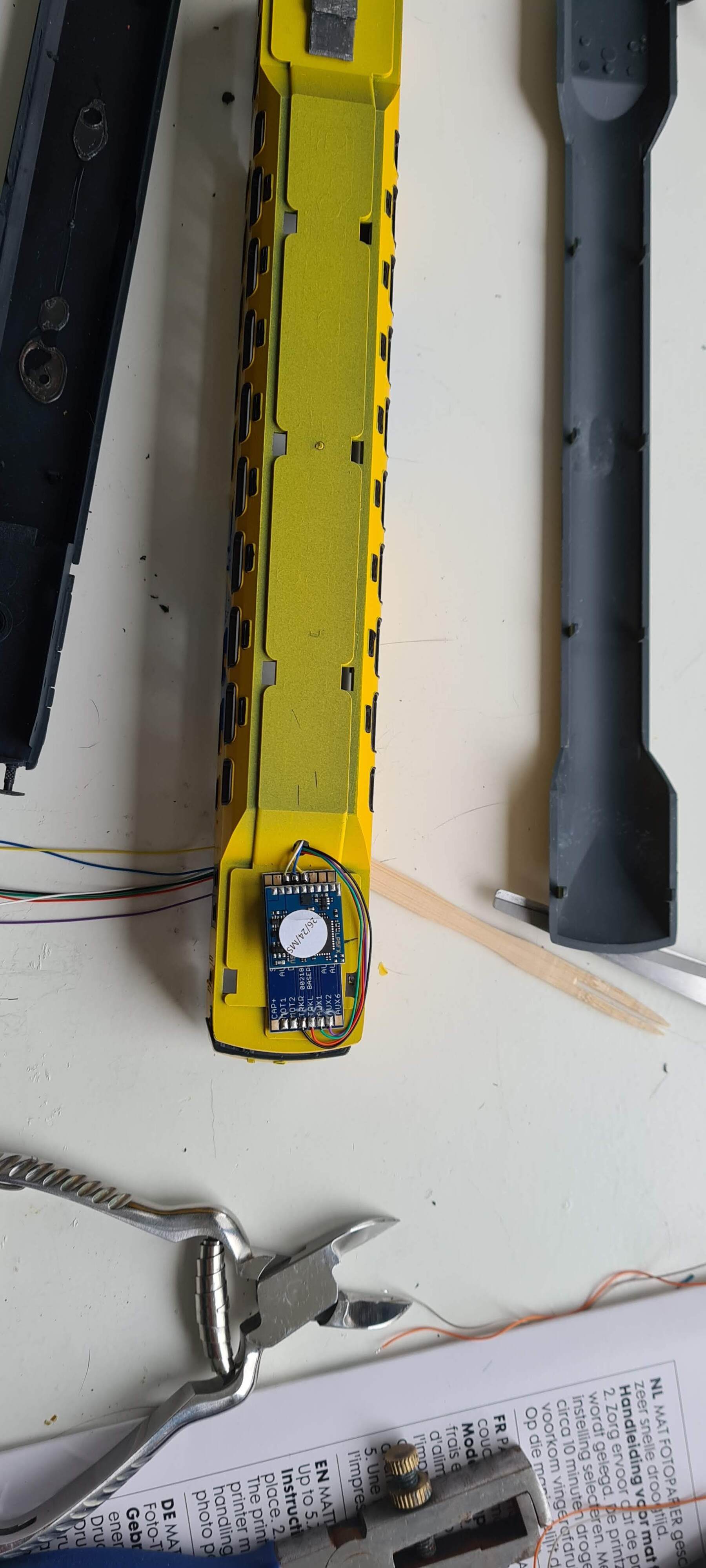

Daarna met een handboortje een gat in het dak van de stuurstand geboord. Een ESU Lokpilot FX Plux 22 met een adapterplatine past net als je er een stukje vanaf knipt. Ik kwam er overigens later pas achter dat de decoder hier niet goed zit - die moet aan de onderkant ingestoken worden.

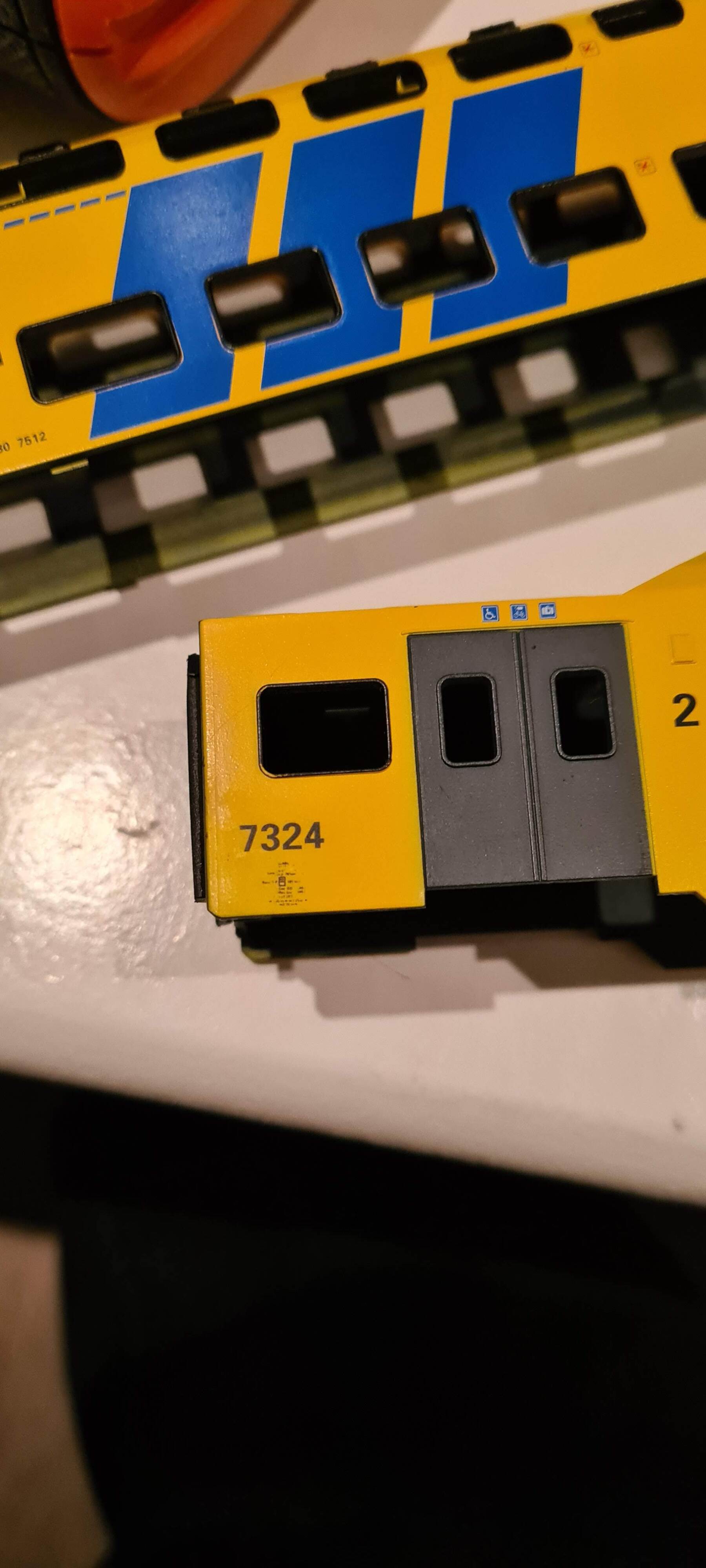

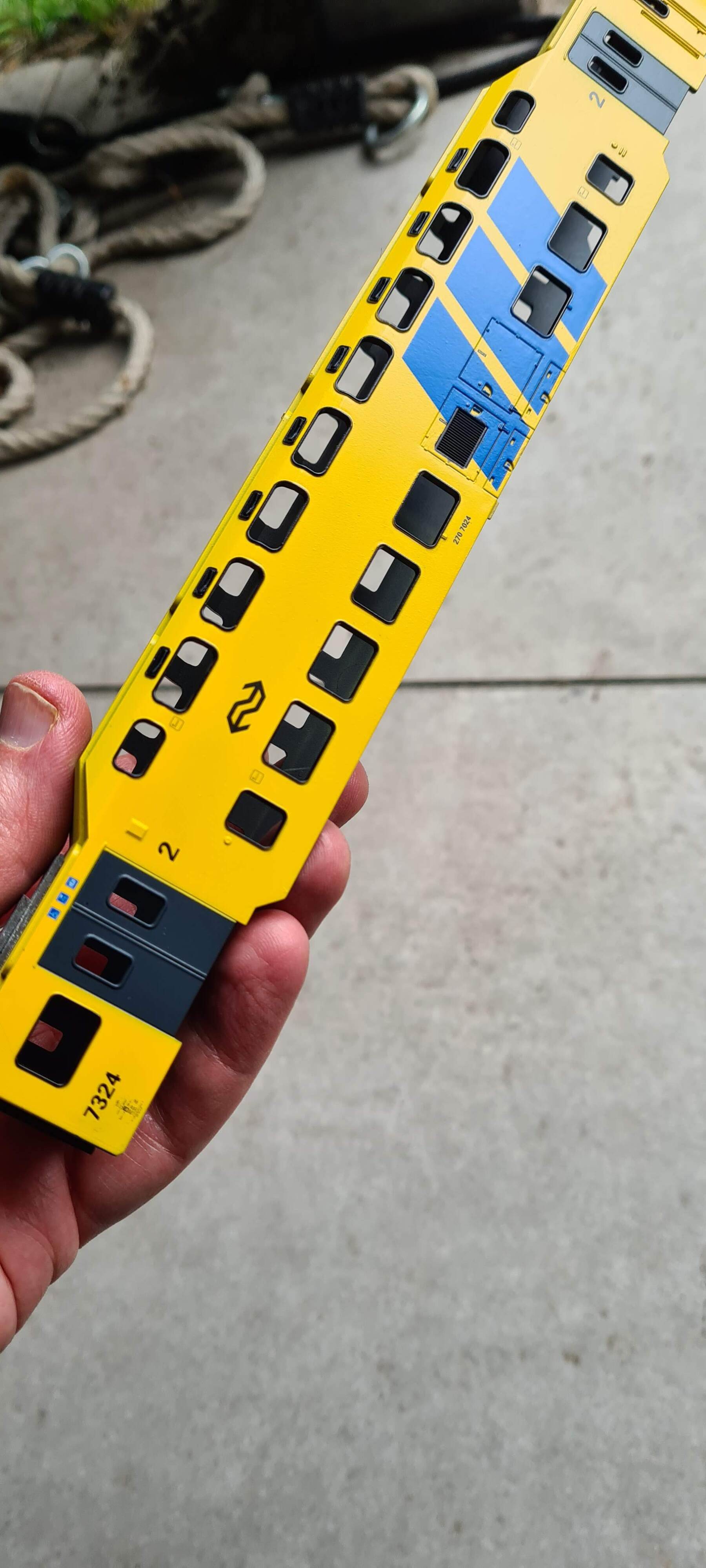

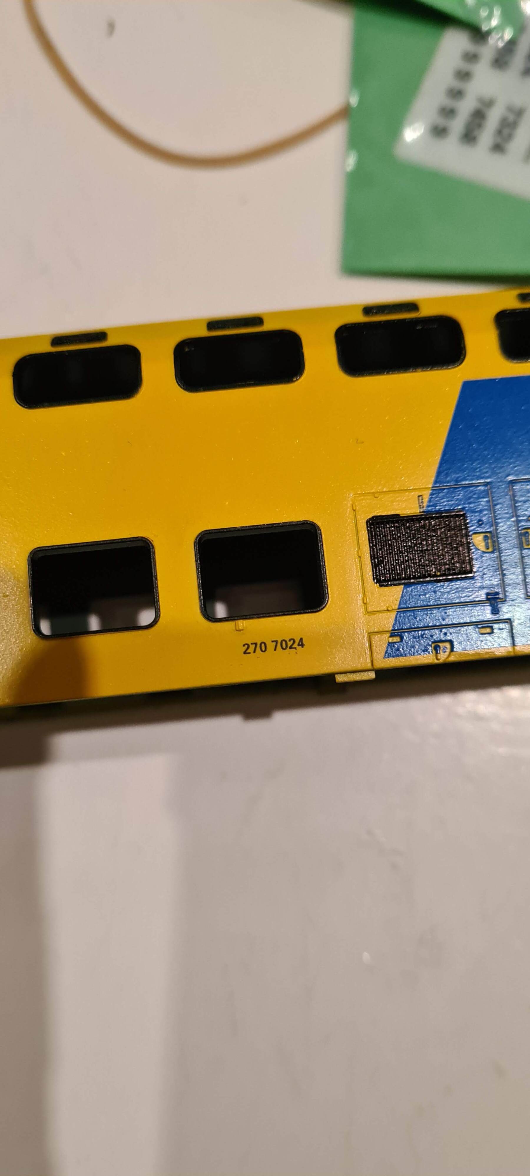

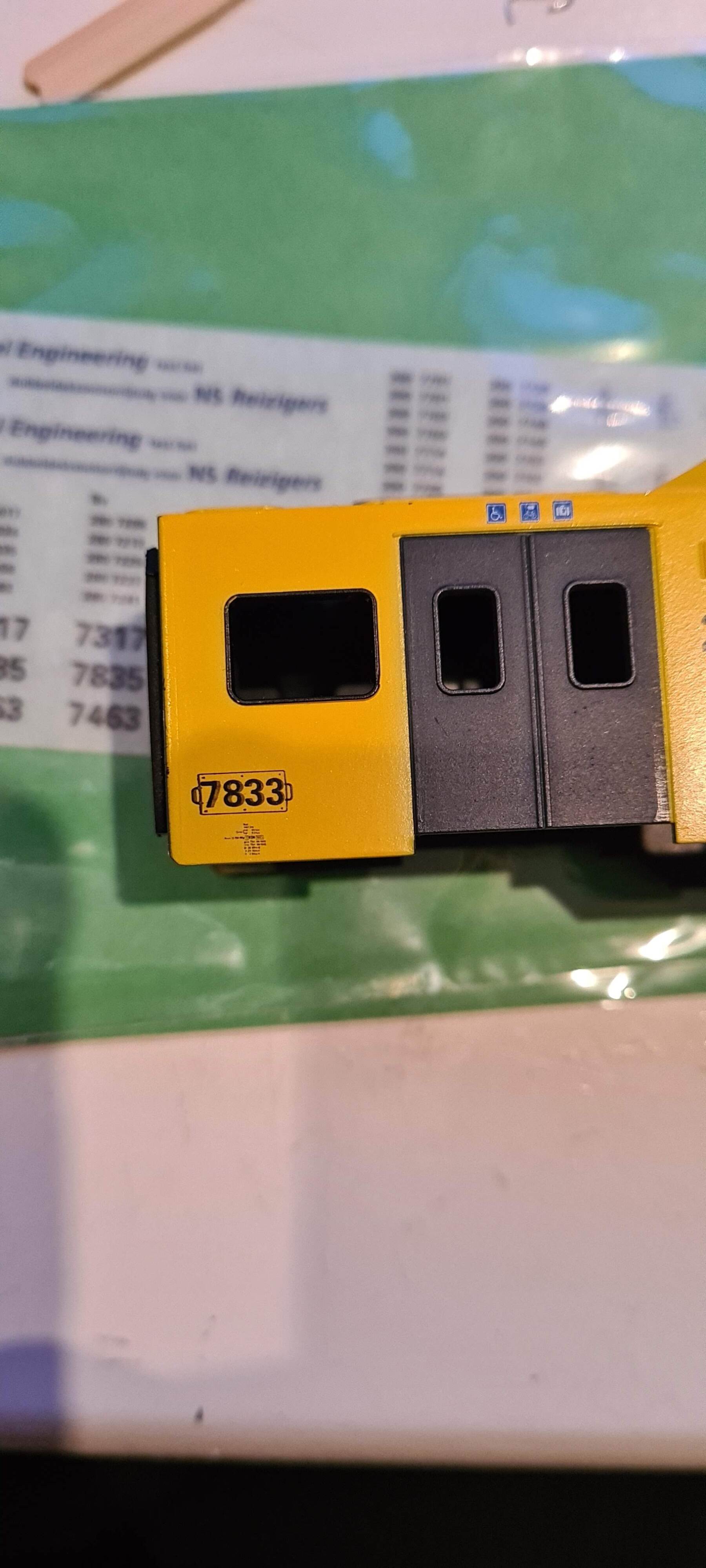

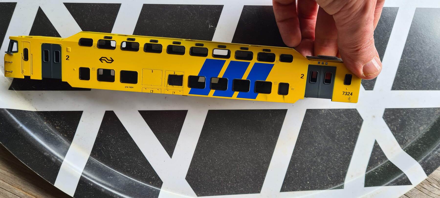

Volgende klusje is het juiste stamnummer op de rijtuigen. Kleinspoor heeft een setje transfers, ik heb voor 7324 gekozen.
Eerst moet dit eraf. Met een schuurpapiertje met korrel 2000 gaat dat heel snel:
Dan het nieuwe nummer erop. Het lijkt erop dat deze iets te groot is en het is alleen een nummer, dus zonder rand van het bord. Zeker niet perfect, maar ik vind het wel oké:
Ook nog een nieuw nummer op de stuurstand, aangezien het stamnummer daar een afgeleide van is:

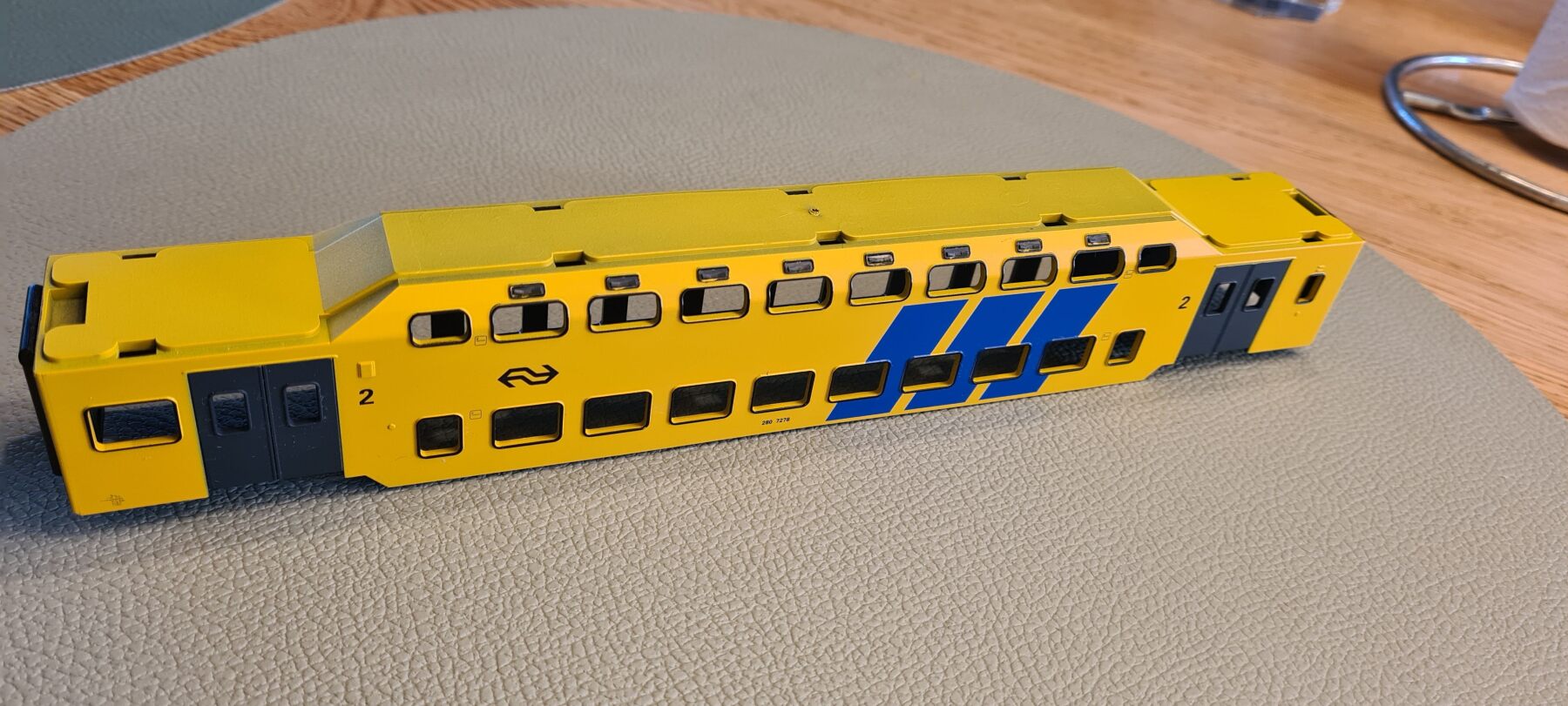

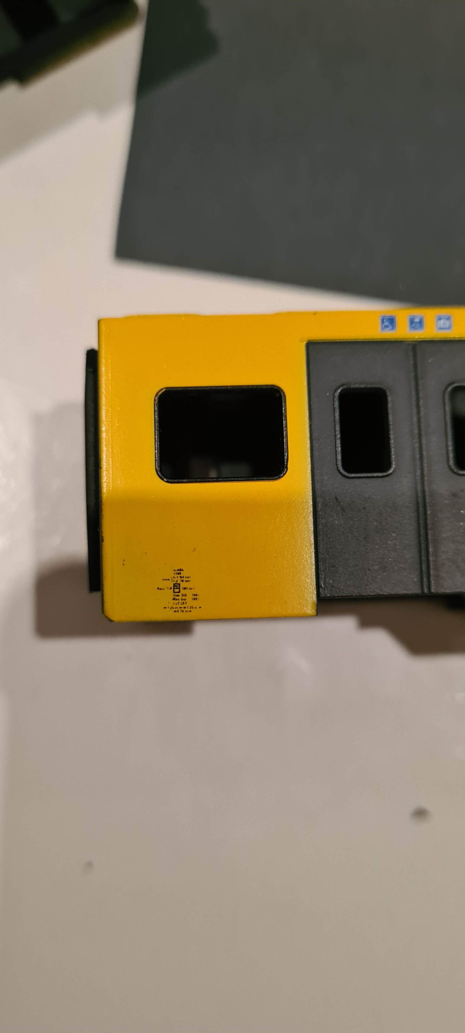

Eerst het sluitlicht uitboren. Dat is goed gelukt
Daarna met Tamiya zijdeglans blanke lak uit een spuitbus de rijtuigen ingespoten. Soms ging dat goed
Maar soms ook niet. Bij de stuurstand iets teveel gespoten, waardoor het geel aan de onderkant ging vloeien. En het blijkt dat de zwarte stift oplost waardoor je uitlopers krijgt onder de ramen (rechtsonder)
En dit lijkt een schaduw maar is ook uitgelopen zwarte stift (naast de 1):
Het is voor mij ook ervaring opdoen met dit soort aanpassingen. Ik vind het leuk maar als beginner moet je accepteren dat het niet perfect wordt. De les voor de volgende keer: toch maar weer de airbrush gebruiken voor de lak. En het andersom doen, eerst de lak en daarna de binnenkant van de ramen zwart maken.

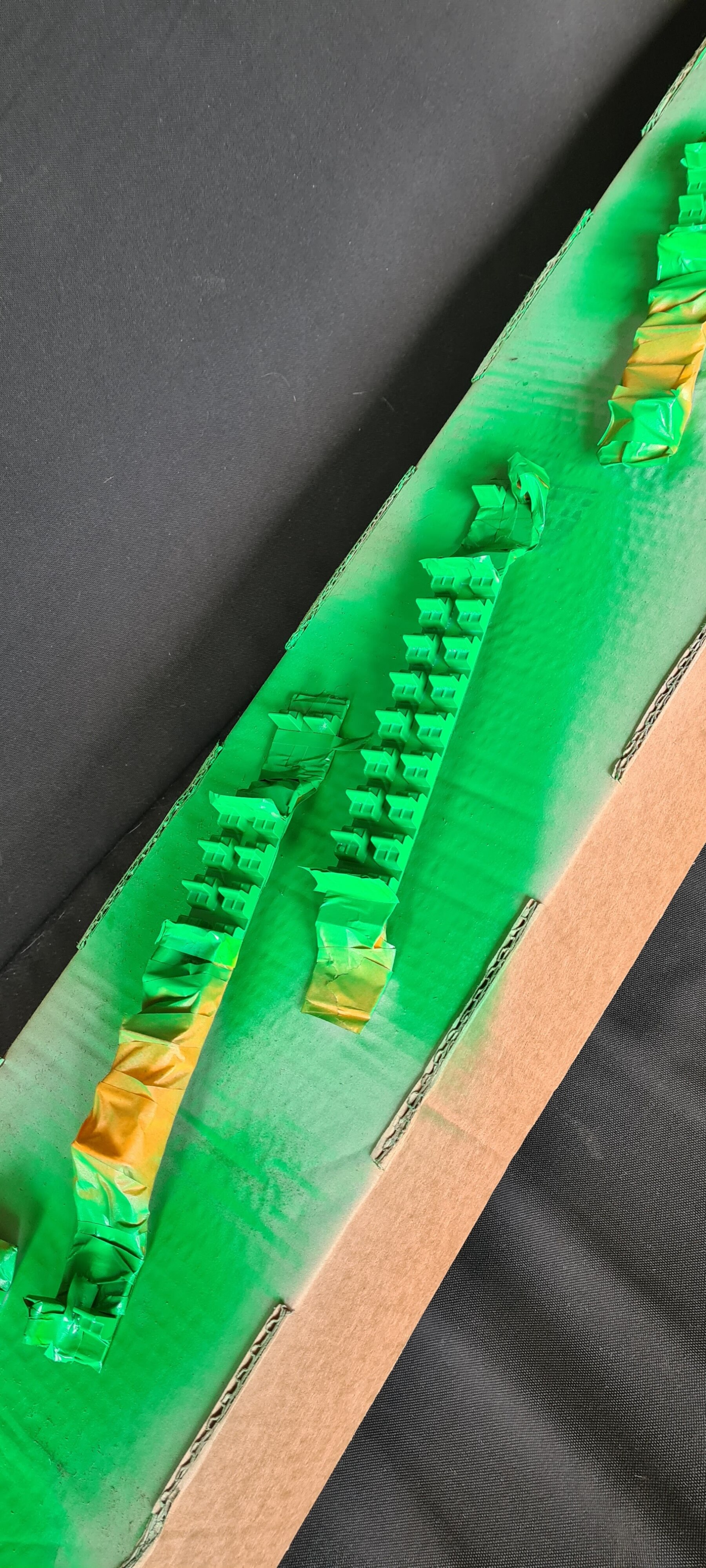

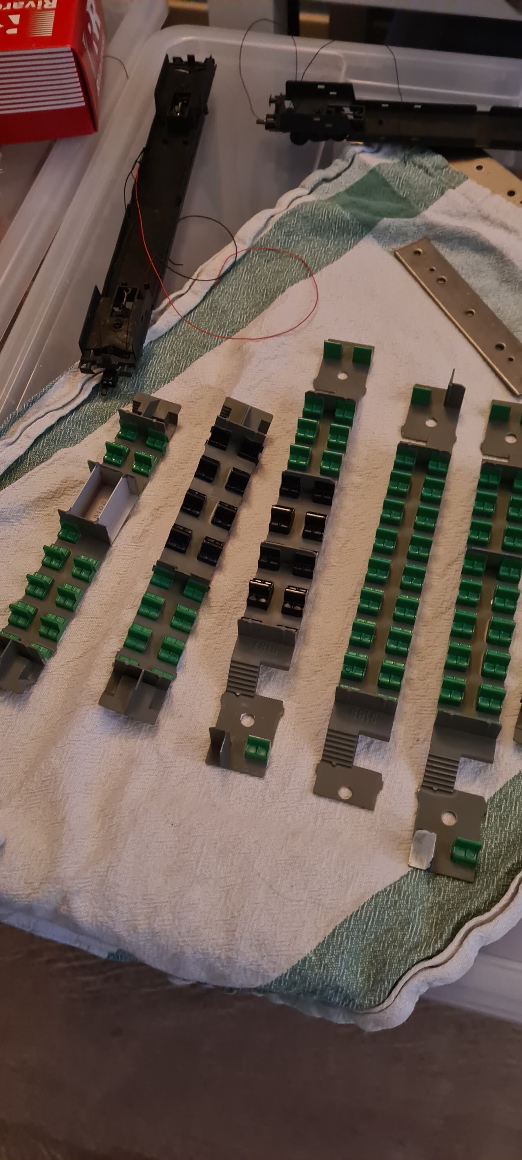

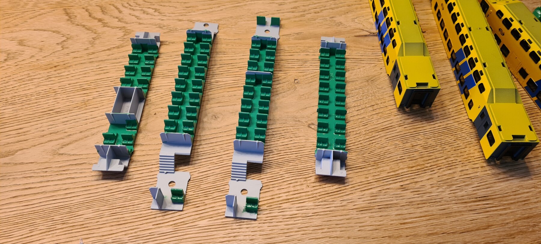

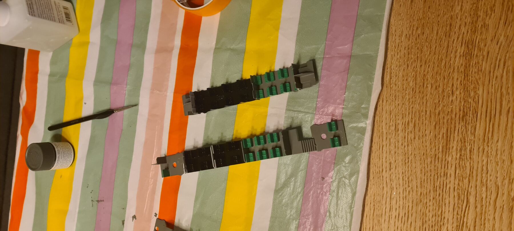

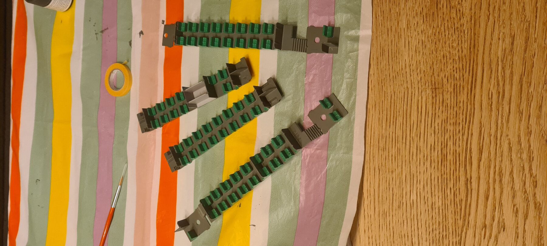

Voor het interieur heb ik Tamiya TS-35 Park Groen en TS-55 Donker Blauw gekozen. Eerst het groen en dan het blauw gespoten:
En daarna met een kwast de vloeren en de wanden met Tamiya XF-22 RLM Grijs Mat geschilderd
Het blauw is iets te donker, maar verder vind ik het resultaat echt prachtig!

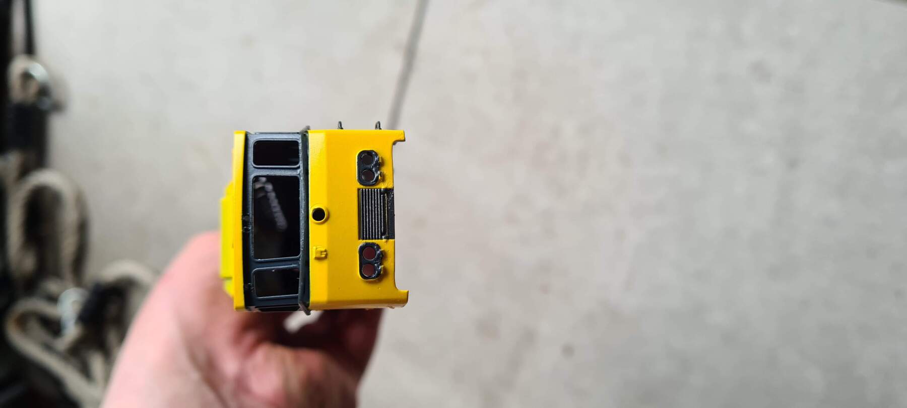

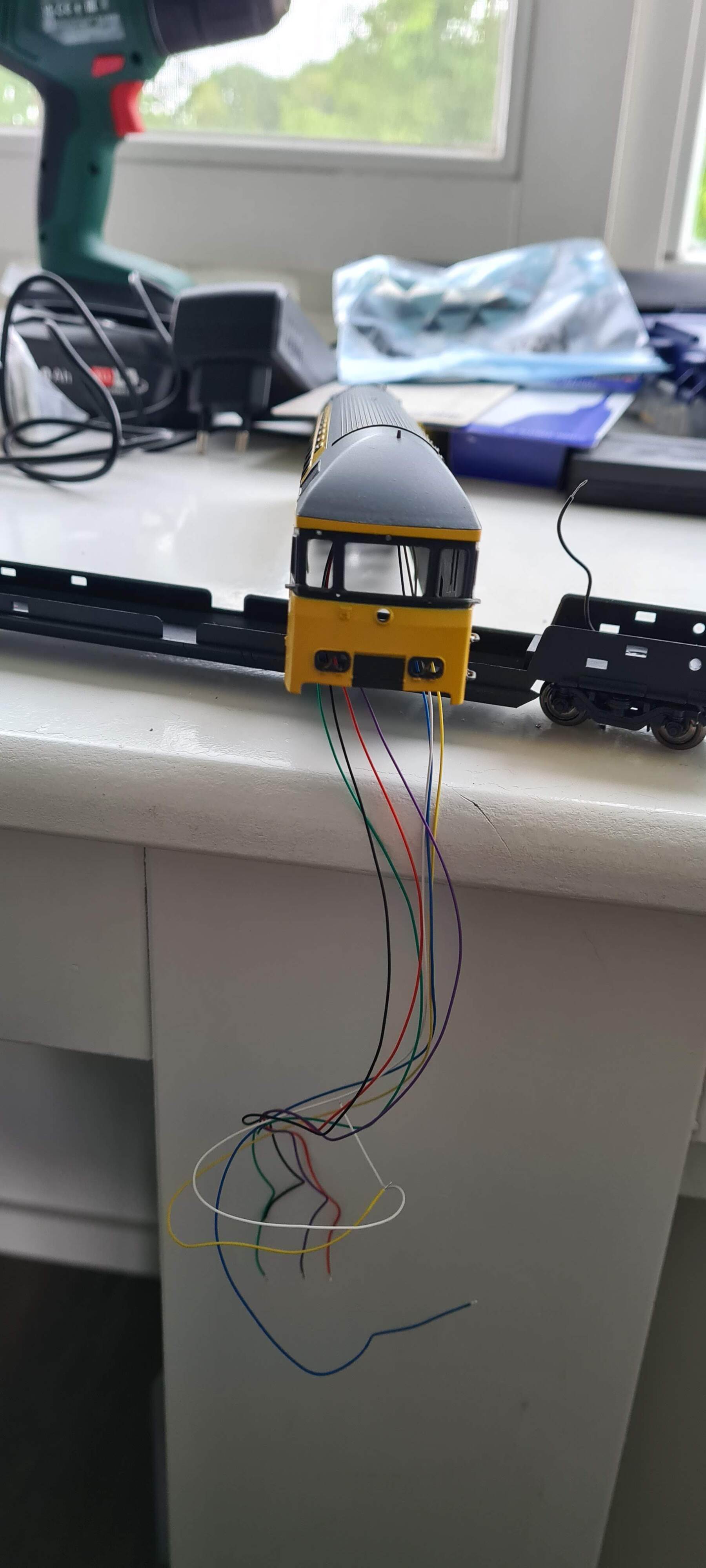

Gelukkig kon ik van Tom van Weert en setje LED verlichting kopen. Deze heb ik kunnen plaatsen voor de front- en sluitverlichting:
Roelof R
Berichten: 28
Re: Pimpen Rivarossi DD-AR
31 July 2025, 22:14:37 »

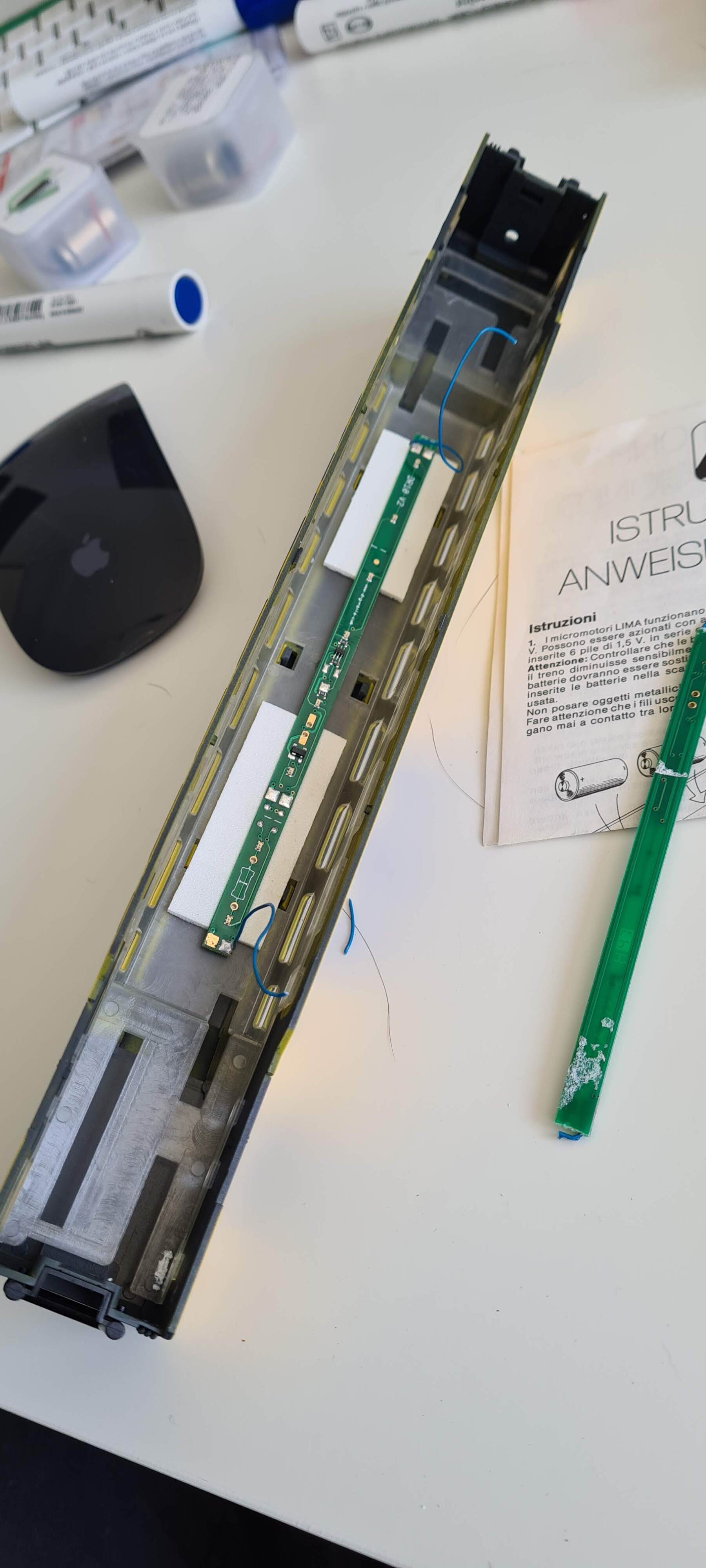

Daarna alles aan de decoder solderen en Digikeijs LED strips geplaatst in de stuurstand. Vooral veel gepriegel om de draadjes een beetje netjes weg te werken
Zoals je kunt zien ook een machinist geplaatst (van Spoorobjecten)

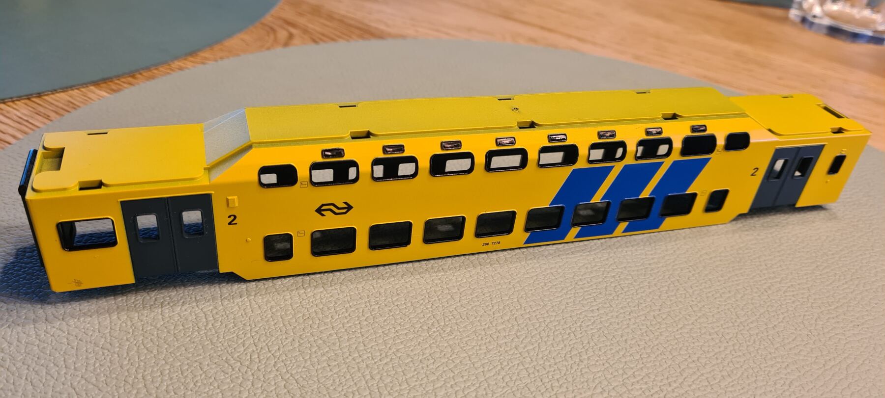

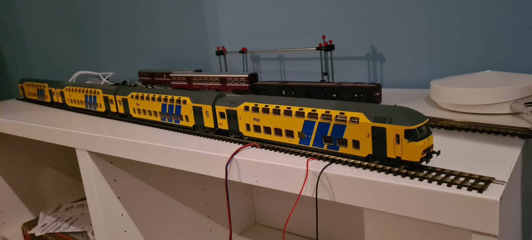

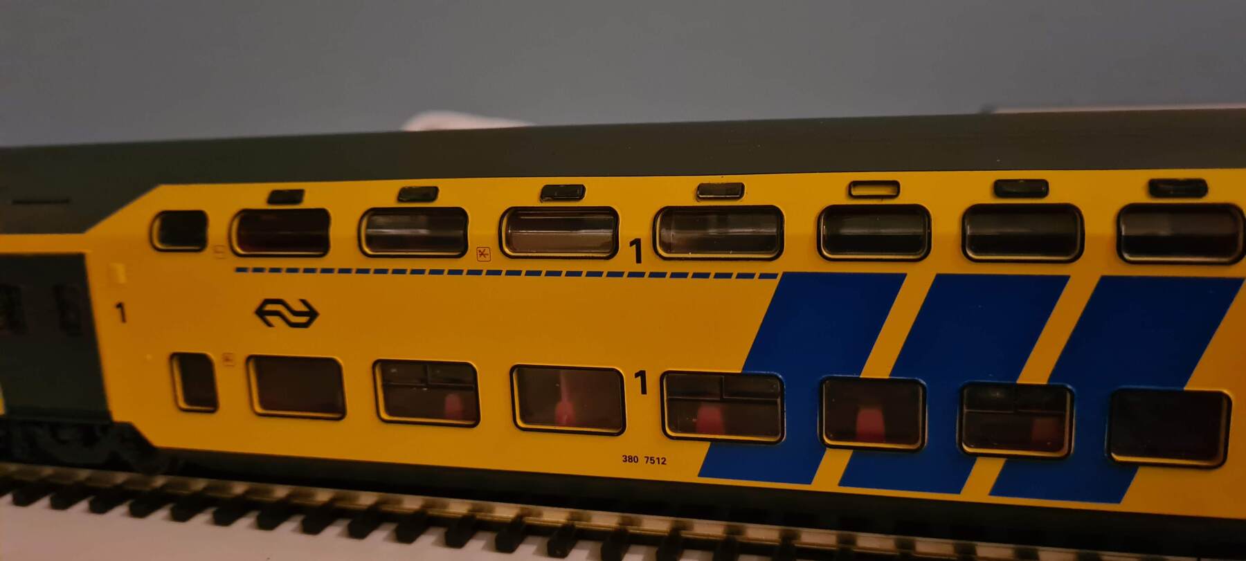

Tot slot nog wat plaatjes van het eindresultaat
De Rivarossi rijtuigen hebben wat tekortkomingen (wazige ruiten, geen koersborden, maatvoering is niet 1:87, geel is wat bleek) maar zo misstaat het niet op een modelbaan. Wat denken jullie ervan?
Wellicht ga ik in de toekomst proberen om zelf de decals te ontwerpen voor de koersborden. Dat zou toch mogelijk moeten zijn. Tips zijn welkom.

01 August 2025, 05:54:25 »
Ziet er enorm leuk uit, Roelof! Inspireert mij om het eerdaags ook maar eens te doen...
Het missende koersbord probleem had ik opgelost door de decals te gebruiken van de Marklin/Trix DDAR. Ze zijn een beetje klein lijkt wel, maar het is beter dan niks
Uiteindelijk komt alles goed
