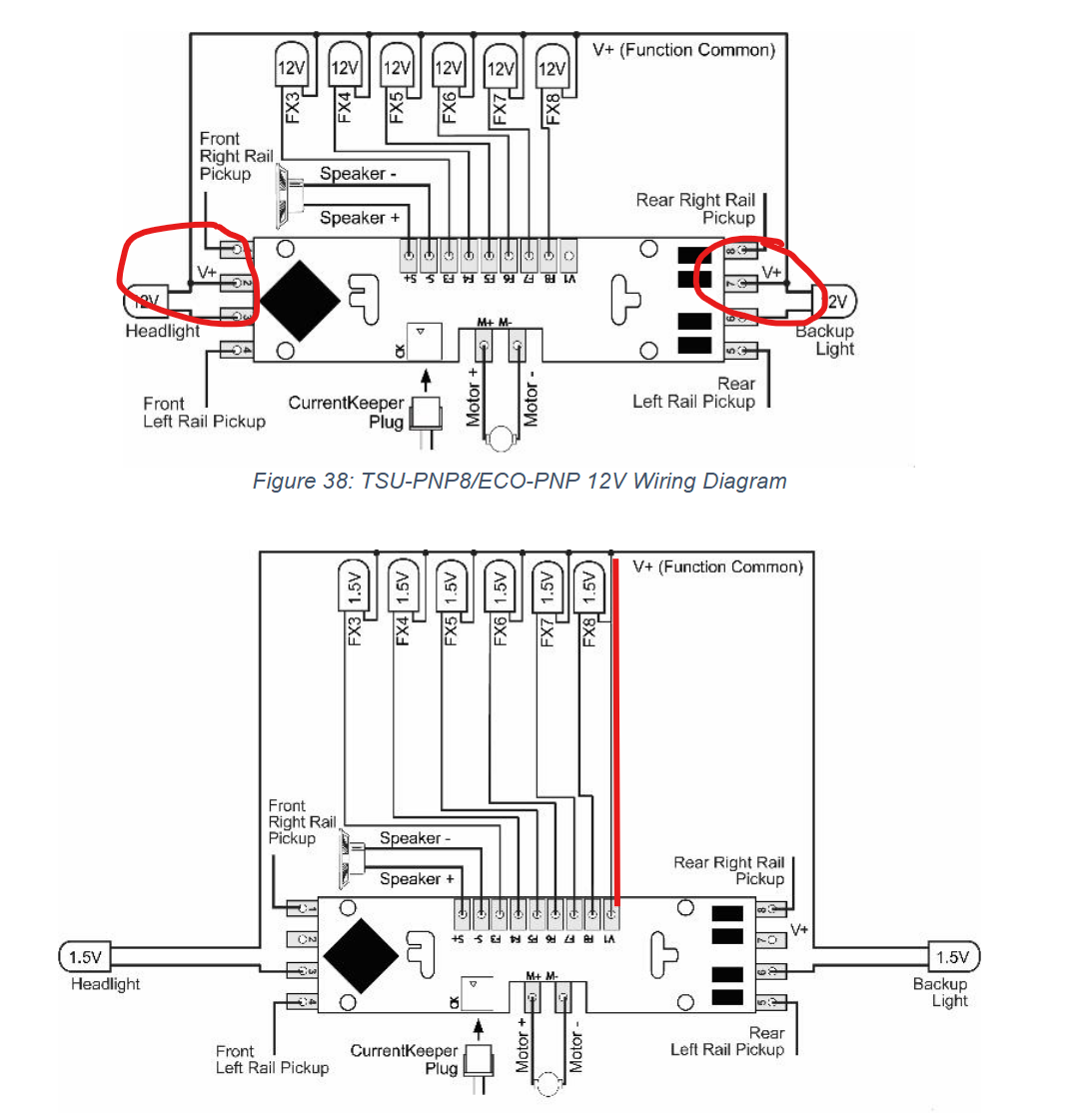

Voor die 1,5V lampjes is er een aparte voeding op de printen van "soundtrax" beschikbaar.
Die moet je dus losnemen en dan de LED's met voorschakelweerstand aansluiten op de normale V+ uitgang
PS,
FF snel opgezocht schema
@Bert, wonderlijke oplossing van je. Hoop niet dat het N lokjes zijn  ;D

                     Begrijp ik het goed uit jouw tweede schema dat in dat geval de verlichting vóór en achter altijd in beide richtingen brandt ongeacht de
                     rijrichting?

Soundtraxx produceert hoofdzakelijk voor de amerikaans markt getuige een citaat in de manual van deze serie decoders;
"A factory board replacement format decoder, the BLU-PNP8 provides mounting points for many
Athearn, Atlas, Bowser, Kato, and Intermountain Railway Co."
Alle 4 amerikaanse frabrikanten van treinmodellen.
Americanski houden niet veel van veranderingen (die 1.5v kwam ik in mijn werk in consoles anno 2000 nog steeds tegen.)
Vermoedelijk productie moeilijkheden jaren 50/60 om zeer lage vermogens in lampjes te fabriceren die niet te heet werden.(plastic)
Bij ALI nog steeds te verkrijgen,
"10 Stuks Miniatuur 0.07A 3mm 4mm 5mm 1.5V,3V,6V, 9V,12V, 24V Lamp Gloeilamp Edison Gloeilamp Gloeidraad Rijst"
@Fredy,
Je kan het gewoon ombouwen en alle verlichtingen met ledjes naar de +12V. (raad je aan om de gehele lok omte bouwen)
De schakelvolgorde blijf gelijk als hoe het nu geschakeld is. Reden , ze zitten dan nog steeds aan de betreffende Funktie uitgangen
PS hangt af van prrogramering, ik ken deze lok niet, als het altijd was dan zal het nog steeds omschakelen,
