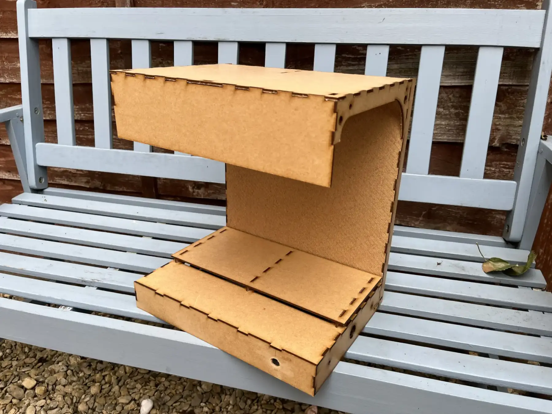

Grappig. Zo'n modulair compact systeem had ik ook al bedacht. Het waren Ronald Koerts en Harald van Laserchef die me aangaven dat het met 3mm MDF te doen is, dus dat had ik hier gedaan. Dat gaat inderdaad prima. Maakt voor een licht en draagbaar systeem. Ik ben benieuwd of Ronald zich door mijn ontwerp heeft laten inspireren.
Kan ik je niet zeggen... tis gemaakt met wat ik als tekening aangeleverd heb  ;) En dit zie ik voor het eerst. Het had idd met dunner materiaal gekund en Ronald stelde 6 mm voor. Ikzelf gaf de voorkeur aan iets dikker dus 9 mm is het geworden.
Het is wel een geëigende vorm.
Ik werk al met U-tjes sinds 2009 ;) En ik geloof niet dat ik de 1e was. Maar wel een van de weinigen toen. Het is een mooie bouwwijze en uitermate geschikt als het transportabel moet zijn. Kost meer ruimte maar eenvoudiger van opzet.

Ha Sven,
Nee, ik heb geen inspiratie opgedaan bij jouw ontwerp. Ik heb inderdaad de tekening van Ronald H aangehouden.  Die heb ik eerst uitgewerkt. En Ronald H had wat ontwerpeisen. Daar maar eerst eens rekening mee gehouden. Daarna ben ik gaan uitkleden naar minder hout. In de eerste ontwerpversie zat nog wel wat meer hout dat is er nu inzit.
Zelf denk ik dat het ook wel met 6mm kan. Zelf heb ik een soort van bakkie met 6mm gedaan. Dat was een eerste experiment voor mij. Zonder fries / koof. Die gaat traditioneel met achterplaat. Eens zien hoe dat gaat. Goed Ronald H wilde graag 9mm. Nu is het wel mooi stevig. Nu kan je wat hout besparen door te zeggen bepaalde onderdelen gaan uit 6mm worden. Dan ga je wat in kosten omlaag.
Het bakje van jou in MDF ziet er goed uit  (y) Er zitten een paar goede punten in waarvan ik denk: "dat is interessant"  ;D

Ik kreeg net een opmerking binnen dat het niet moeilijk zou zijn het model aan te passen aan de hout dikte.
Van 12 naar 9 en dan 6 mm is een kwestie van verschalen....... :angel:
Jammer,
Nee, natuurlijk niet.
Met het verschalen worden anders de buiten maten ook mee verkleind.
Het is dus uitgaan van de buitenmaten en daar de tabs op aanpassen naar gelang de hout dikte.
Soms wordt er wel heel gemakkelijk gedacht over ontwerpwerk en wordt vergeten hoeveel tijd je er feitelijk mee kwijt bent.
Ronaldk is er dan ook druk mee, maar levert mooi werk af.
Succes verder met het project.

Tuurlijk is het niet moeilijk. Alleen was het van mij uit nooit de bedoeling dunner te gaan. 9 it is, 9 it stays :) Daar zit een filosofie (lees eigen inzicht) achter en het zal uiteindelijk in de kosten niet zo heel veel schelen.
OH?? Meen je dat nu echt? Weet nu niet wat dat spul in NL moet kosten maar hier kost een plaat van 3mm minder dan de helft van een plaat van 9mm. En het geheel bestaat alleen maar uit plaatmateriaal, ok en een heel klein beetje lijm.
Dus dat moet je me toch even uitleggen.
Ben het overigens wel met je eens dat 3mm erg dun is maar ook 6mm plaat is aanzienlijk goedkoper dan 9mm en, ook niet geheel onbelangrijk, lichter. Om iets preciezer te zijn 33% lichter.
