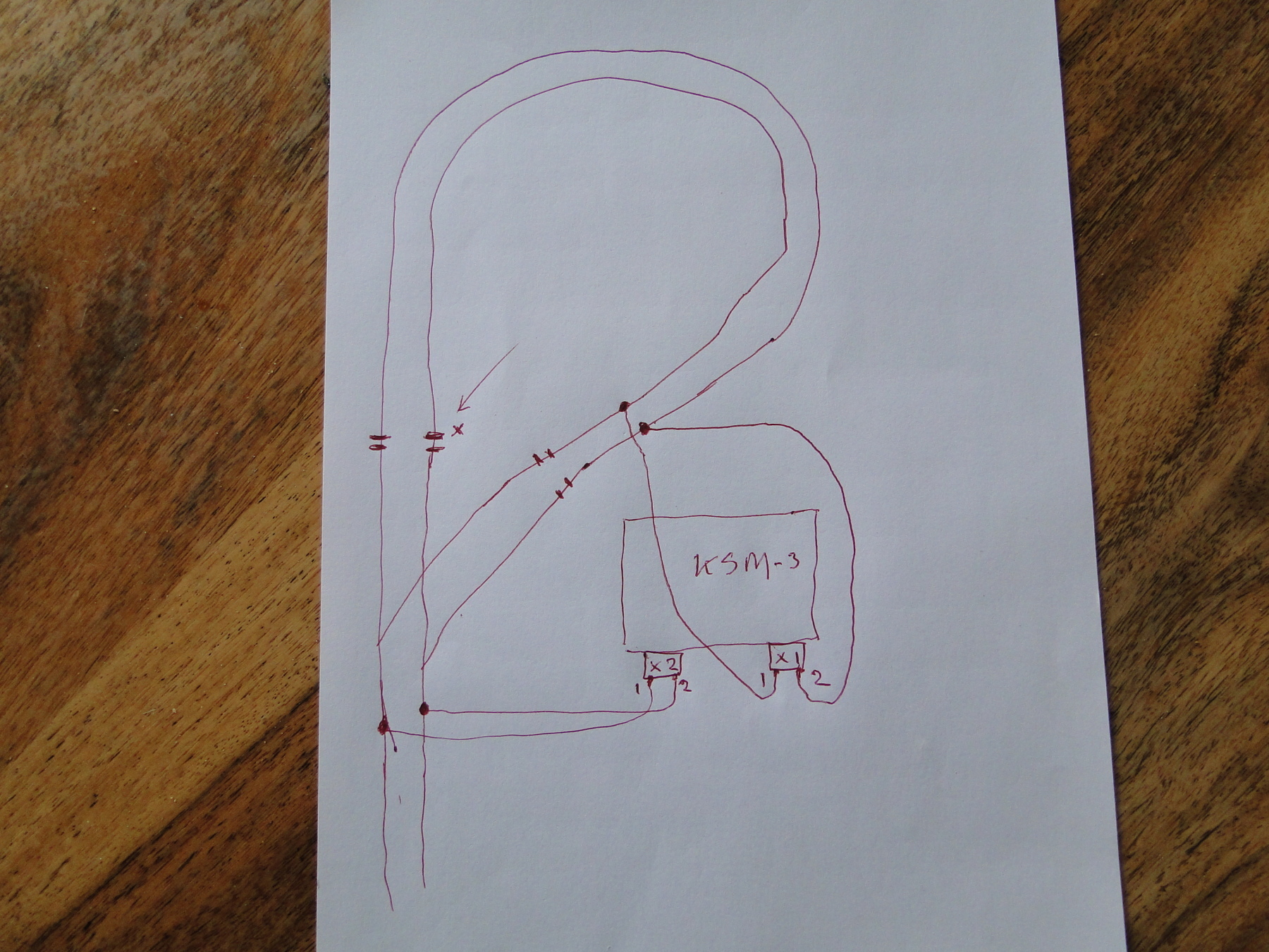

Heb nu een opnieuw geprogrammeerde IC uit Hannover ontvangen. Echter mijn opgestuurde KSM-3 was er niet bij. Hoop niet, dat hij verdwenen is.........

Goede morgen Astrantia,
Ik heb mijn loops opgelost met Z21/Roco 10797, zit een goede instructieboekje bij met zeer goede aansluit schema's.
Sterkte.

Hier een simpele oplossing zonder modules:
http://k.f.geering.info/modellbahn/technik/kehrschleife.htm
Gewoon een relais meeschakelen met het wissel.
« Laatst bewerkt op: 20 August 2025, 15:08:55 door eitreb »

Maar dan moet je wel iets hebben wat het wissel op tijd omzet.
En het is niet altijd toepasbaar, omdat er ook keerlussituaties kunnen zijn die niet afhankelijk zijn van de stand van 1 wissel.

Klopt Klaas.
Alleen in dit plaatje is er sprake van 1 wissel:
In de meeste gevallen zal het toch wel mogelijk moeten zijn om een relais mee te laten schakelen met de wisselstand.
Bij complexere situaties zul je daarop moeten anticiperen inderdaad ,maar gezien de tekening is daar geen sprake van.
Ik wilde hiermee aangeven dat er vaak simpele oplossingen (vaak nog uit het analoge tijdperk) zijn zonder gebruik te maken van (dure) electronische modules.
Vooral in deze eenvoudige situatie zou ik het niet ingewikkelder maken.

Dat plaatje was ik alweer vergeten. Maar daar is juist sprake van de omgekeerde situatie. Die keerlusmodule heeft een uitgang waarmee het wissel geschakeld kan worden.
