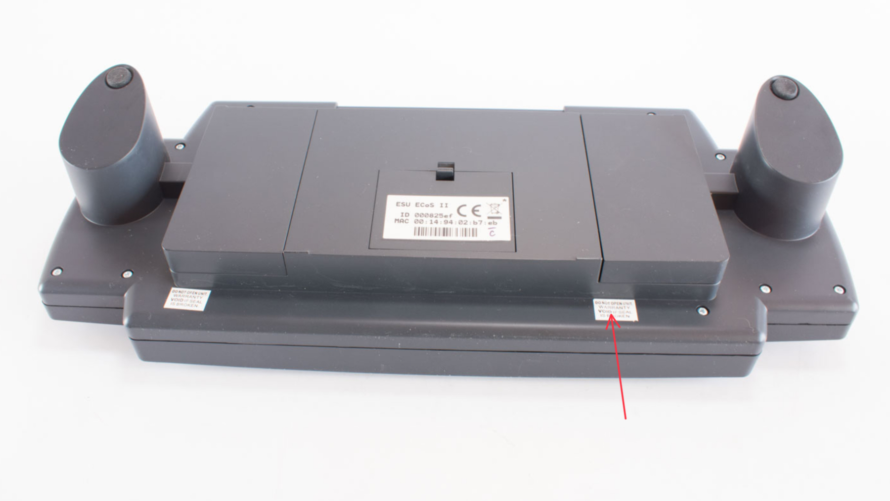

De Esu Ecos2 is perfect gerepareerd door Menno, waarvoor hartelijk dank.
Wat we ons nog wel afvragen, onder de sticker (bij de pijl) zit een potmeter, iemand enig idee waarvoor deze is?
spock
  • Berichten: 772
Re: Defecte spanningsregelaar - Esu Ecos 2 - EcoSlink extended
« Reactie #12 Gepost op: 05 July 2025, 22:35:43 »
Contrast display?
Mvg spock
Peter.v.L
  • Berichten: 311
    • Mijn website
« Reactie #13 Gepost op: 05 July 2025, 22:54:38 »
Hmmm, daar werd geen verschil in gezien….
spock
  • Berichten: 772
« Reactie #14 Gepost op: 06 July 2025, 00:26:01 »
afregelen voor het meten van de voedingspanning?
mvg spock
PS: Zoals je begrijpt heb ik niet aan die pot gedraaid, het zijn suggesties.
