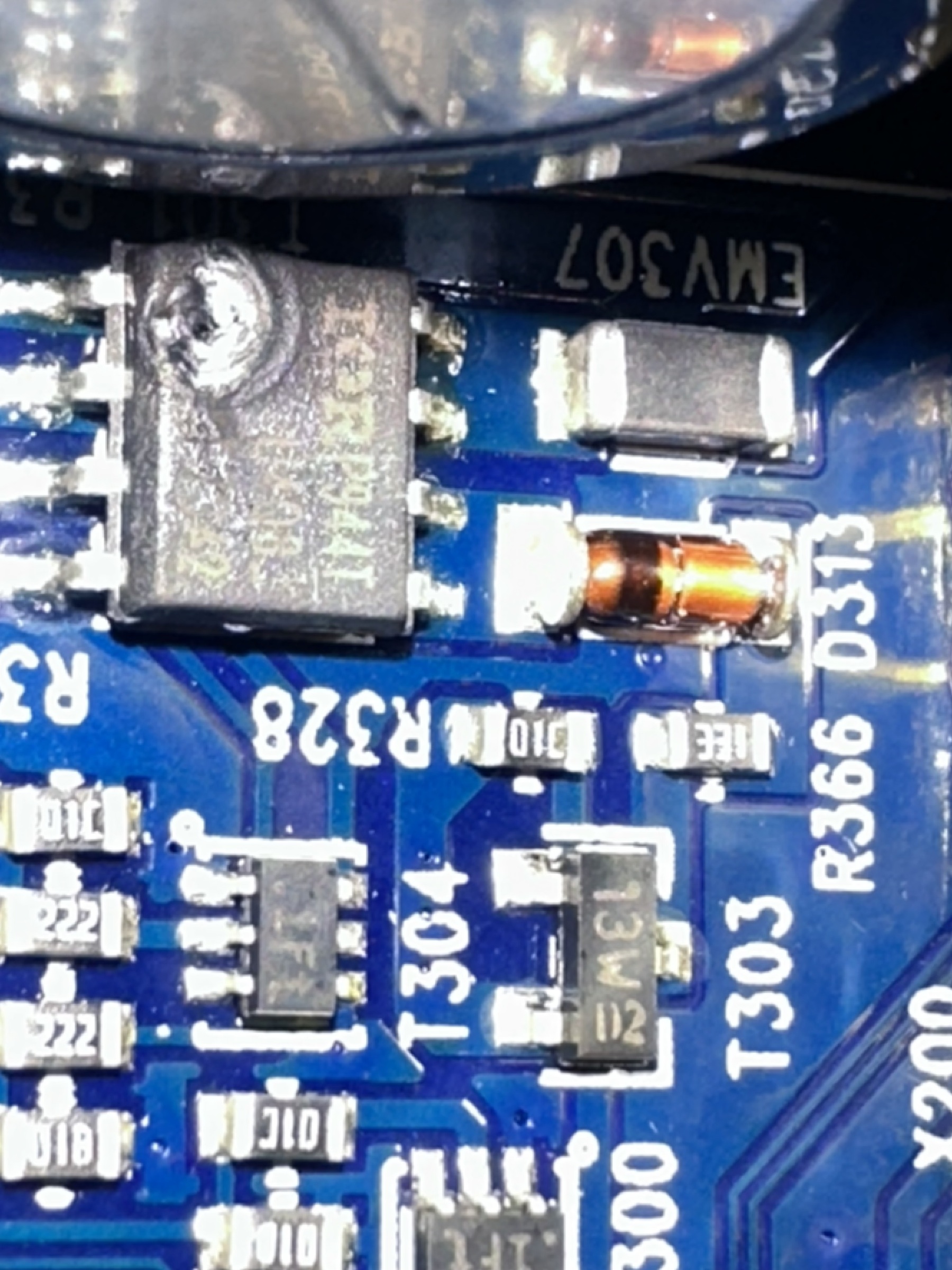

Ha, wie is er handig met het maken van een Ecos2 uit 2009?
De spanningsregelaar van de EcoSlink extended is kapot, ben bang dat de kennis van wie deze is in zijn kabel die hij heeft verlengt een sluiting heeft gemaakt.
We kunnen het vragen bij Esu natuurlijk maar voor hetzelfde geld hebben we hier een handig persoon met SMD skills….
spock
  • Berichten: 772
Re: Defecte spanningsregelaar - Esu Ecos 2 - EcoSlink extended
« Reactie #1 Gepost op: 16 June 2025, 22:03:42 »
Dat is een IR F7342 Mosfet
mvg spock

Ik heb er de spullen voor en een vervangende MOSFET zou ik kunnen bestellen (misschien heb ik wel een vervanger liggen, tis een SOIC-8 behuizing en daar draai ik m'n hand niet meer voor om). De vraag is echter of er meer stuk is, want MOSFETs kunnen ook stuk gaan door een defecte aansturing.
Ik woon in Purmerend, laat maar weten ;)
EDIT: right, die heb ik dus NIET liggen... P-kanaal MOSFETs zijn sowieso al zeldzaam en een tikje een uitstervend ras, maar twee in 1 huisje helemaal... Dat wordt dus bestellen.

Haha nou, laat ik 3 tientjes of zo zeggen? Voor mij is het repareren een deel van de lol ;) (vooropgesteld dat dat lukt natuurlijk)
Ik moet 'm alleen even bestellen (gelukkig nog te krijgen), maar dat komt einde deze week wel in orde.

De Esu Ecos2 is perfect gerepareerd door Menno, waarvoor hartelijk dank.

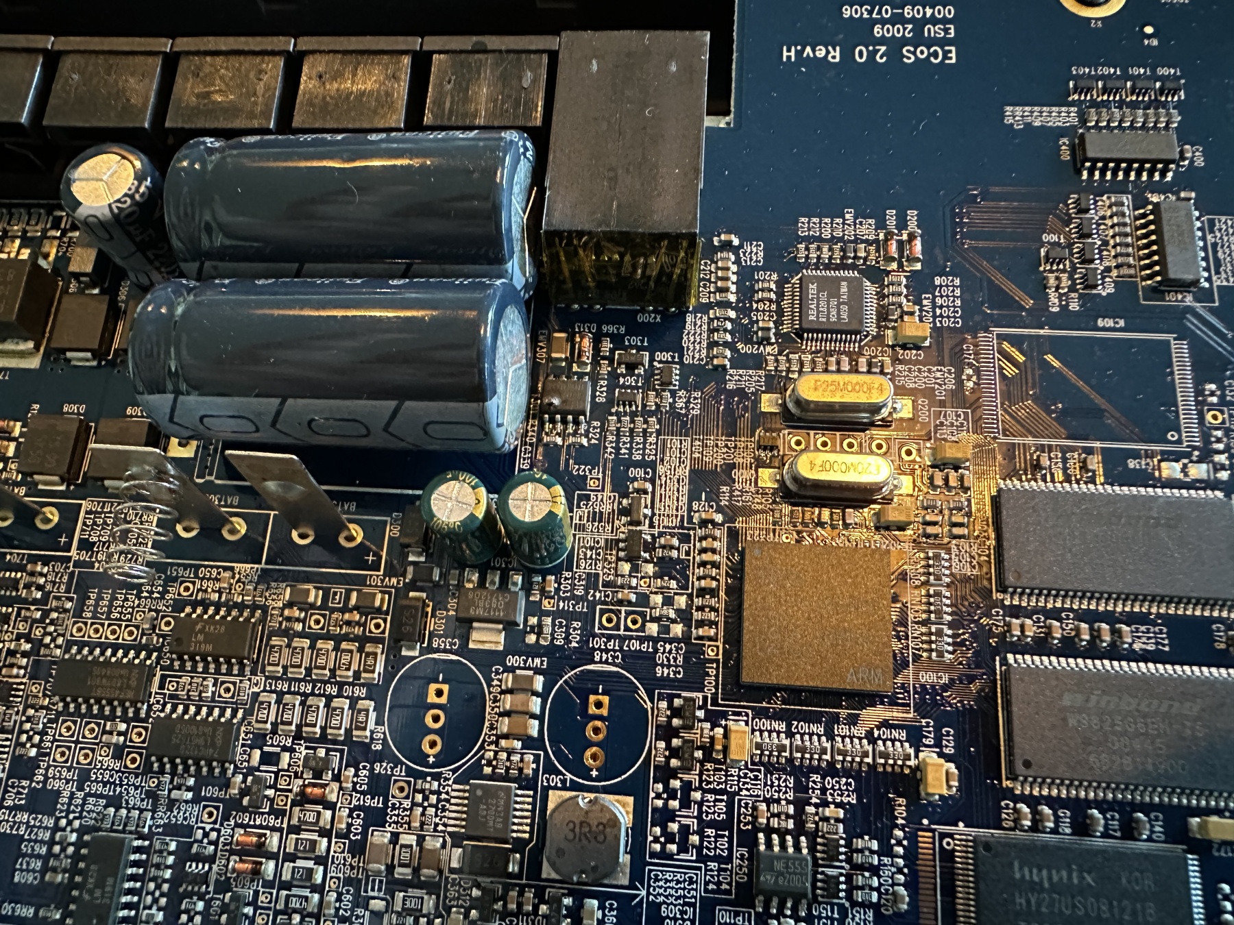

Wat we ons nog wel afvragen, onder de sticker (bij de pijl) zit een potmeter, iemand enig idee waarvoor deze is?

« Reactie #12 Gepost op: 05 July 2025, 22:35:43 »
Contrast display?
Mvg spock

Hmmm, daar werd geen verschil in gezien….
spock
  • Berichten: 772
« Reactie #14 Gepost op: 06 July 2025, 00:26:01 »
afregelen voor het meten van de voedingspanning?
mvg spock
PS: Zoals je begrijpt heb ik niet aan die pot gedraaid, het zijn suggesties.
