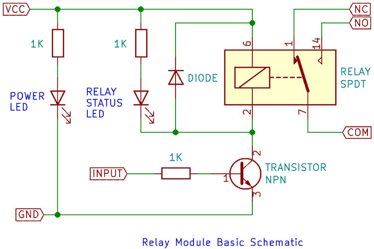

Het relais hoort inderdaad af te vallen, maar er is meer aan de hand. Het relais wordt niet rechtstreeks uit de Arduino aangestuurd, maar op de relay module zit er nog een transistor tussen. Op meerdere plekken vind ik dit schema:
De transistor blijft geleiden als de spanning tot 1V is gedaald, en zelfs bij 0,6V nog.
Daar zit het probleem. Je zou kunnen proberen om in de inputdraad een diode op te nemen. Dat verhoogt de totale drempelspanning waardoor de transistor misschien wel dicht gaat.
Ik heb wel een bedenking bij dit schema. De weerstand voor de basis is 1k. Dat mag best een stuk meer zijn, b.v. 10k.
Dat de 12V module wel goed afschakelt, komt door de opto-coupler. Die heeft minstens 1,2V nodig om te gaan geleiden.
Volgens mij is dit schema niet correct, op de printen zit een optocoupler, die zie ik in je schema niet terug.

Albert, dit schema is wel correct. Zoek maar eens naar relay module arduino, dan zal je aan de plaatjes zien dat niet al die modules een opto hebben.
Bij de 5V versie ontbreekt de opto. Omdat de voeding en de sturing hetzelfde spanningsniveau hebben is de opto niet nodig.
Het probleem zit kennelijk in het stuursignaal uit de Arduino, dat gaat niet laag genoeg om de transistor dicht te krijgen.

Ik hier 2 stuks 5 volt versies op mijn bureau liggen, een 2 voudige en een 6 voudige. Die hebben beide optocouplers. Blijkbaar zijn er 2 versies voor 5 Volt, met en zonder optocoupler.
Op de foto van Locomotion69 kan ik bij de linker niet zien of daar een optocoupler op zit, (die kan nog tussen de rode en de groene led zitten). Ik moet ook nog zo'n enkele hebben ergens maar kon m zo snel niet vinden. Zal zo nog even zoeken,.....

De versie met 1 relais is volgens je schema (dus zonder optocoupler), de 2- of meervoudige hebben bij de (mijn) 5 volt versie allemaal een optocoupler.
Om terug te gaan naar de originele vraagstelling : als je jouw enkele-relais-unit vervangt voor een print met meerdere relais is je probleem waarschijnlijk opgelost zonder dat je aan de SMD's hoeft te solderen.

Albert je bent helemaal correct maar iets te laat. Inmiddels heb ik alle 5V relais vervangen door 12 Volt relais en dat werkt uitstekend. Ben nog niet helemaal klaar met de vervangingen, het zijn veertig stuks, gaat bij mij tegenwoordig niet meer zo heel snel. Maar als eerste heb ik alles in de vaste route vervangen zodat daar weer gereden kan worden. En dat gaat nu probleemloos.
Het grote voordeel van 12 Volt relais is dat deze minder stroom verbruiken dan de 5 Volt modellen. Dat ontlast de voeding ook een beetje.
