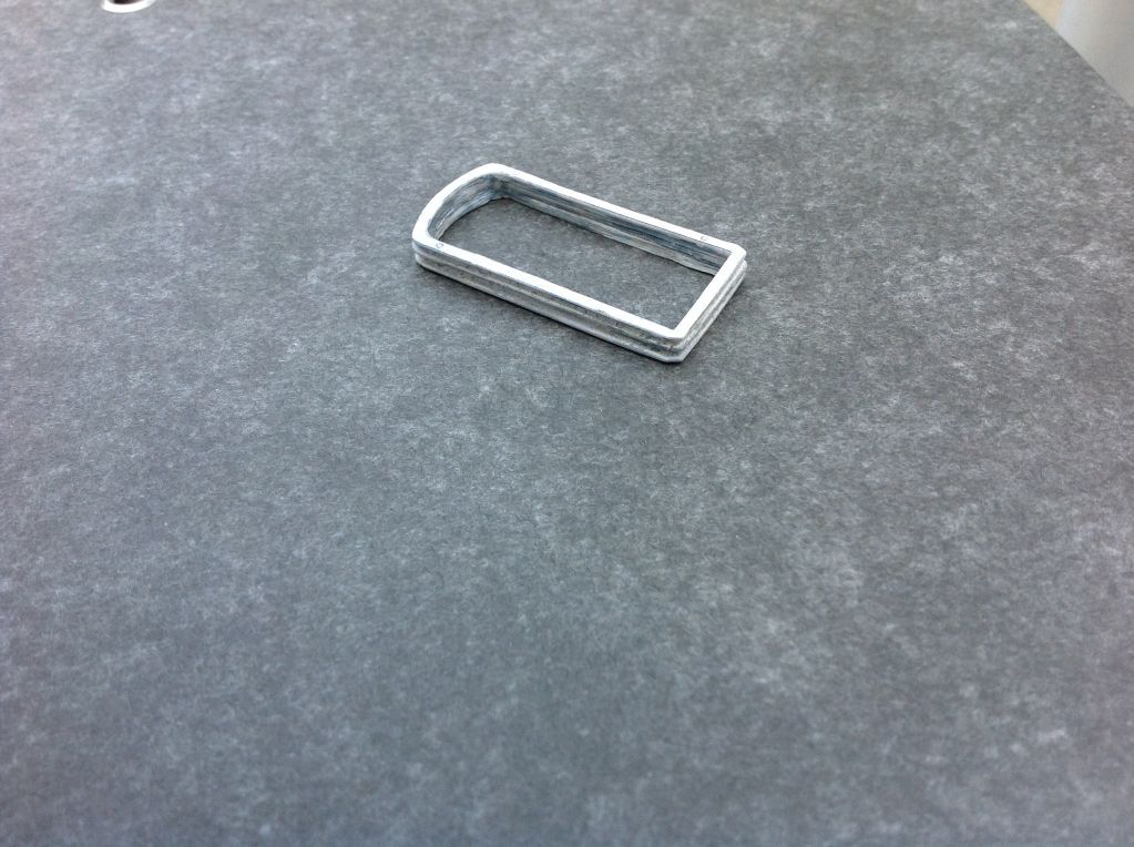

Bij mijn weten hadden de stalen D's aan de kopwanden een doorgaans inrichting . Dit was een neerklapbare voetenplaat in een harmonica vouwbalg als ook 2 deuren .
De kopwand zoals hij nu in jouw geval , is die van de ongevallenwagens .
MVG Sjaak

Er staan hier twee verschillende werkstukken in het draadje. Die van Frits heeft wat jij beschrijft dacht ik.
Berichten: 11975
Re: Stalen D 4 deurs spoor 0
Reactie #78 Gepost op:
24 October 2025, 16:51:13 »
zo is het maar net.
Ik heb geen Pessolilo of Elettren vouwbalg meer op voorraad maar wel (al 20 jaar) een veel te dik gegoten messing exemplaar. Die zit er nu op, demontabel met 2 boutjes/moertjes, dus vervangbaar indien......
Overloopplaat kan opgeklapt worden.
