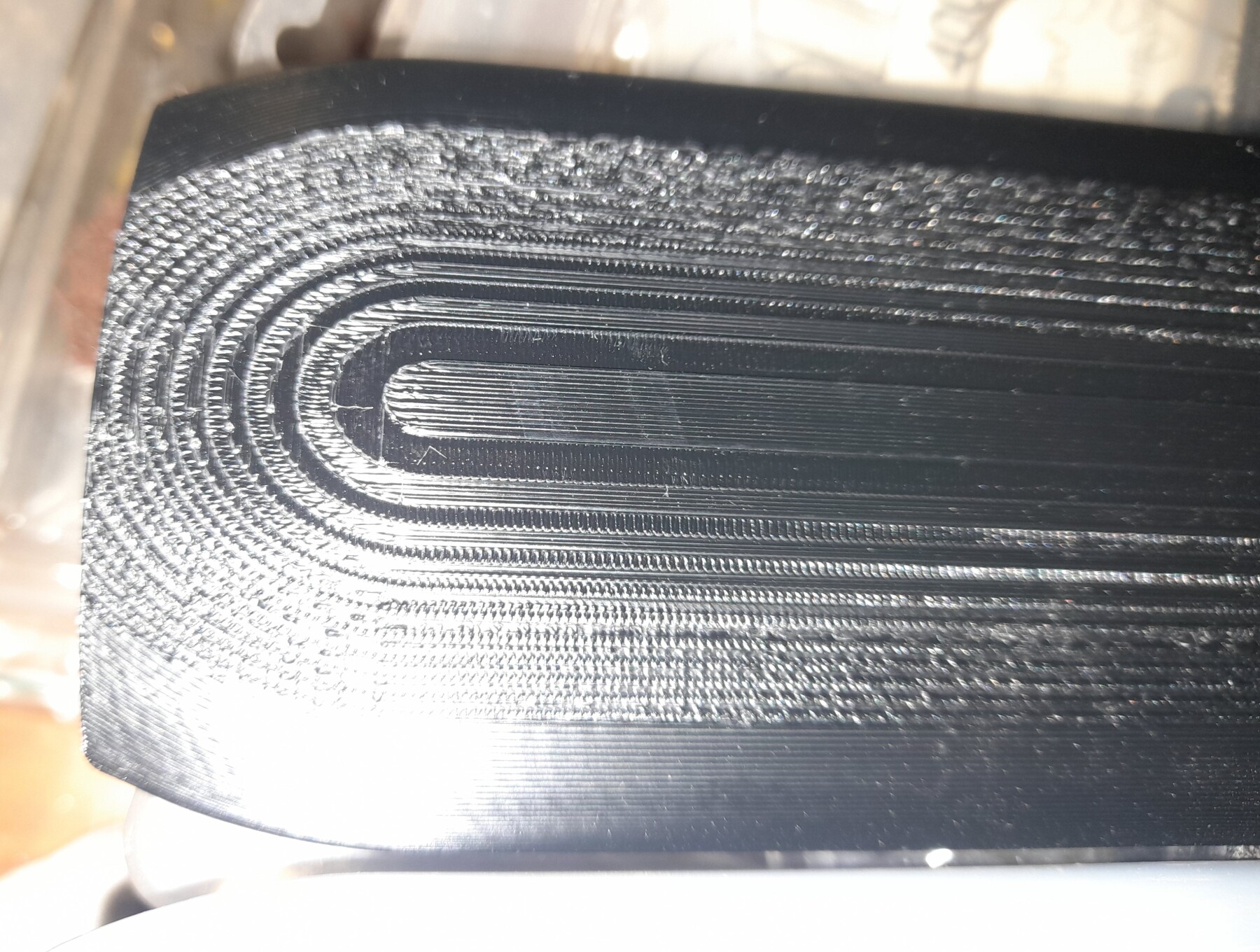

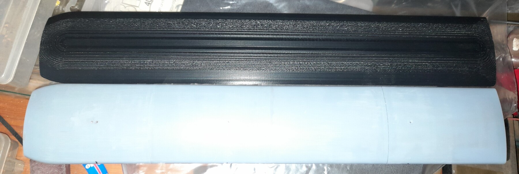

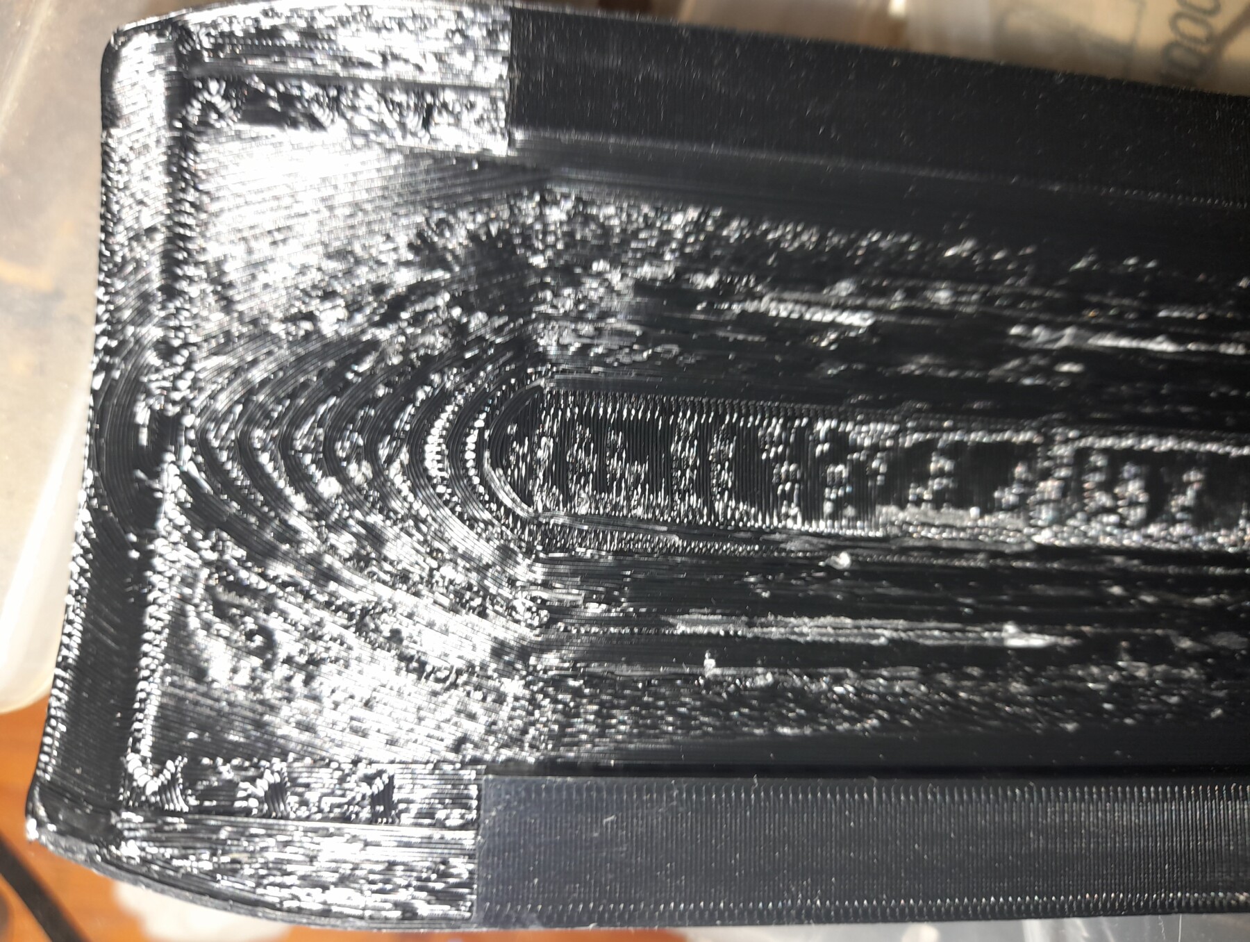

Het dak in ABS FDM besteld bij shapeways.
Ik had gedacht dat de filament printer bij shapeways wel beter zou zijn dan een "standaard hobby draadprinter" die velen thuis hebben, en niet duur is, maar helaas, dat is het dus helaas niet, deze plastic print kan de prullenbak in. Op het plaatje bij shapeways ziet het er mooi glad uit, maar wat je krijgt, is echt met lelijke randen/printlijnen.
 (het grijze dak hebben we zelf in ons bouwgroepje geprint met een resin printer, is dan wel uit 4 delen, maar is gewoon glad en strak, ook met de 4 te lijmen delen)
Waarschijnlijk had ik het beter moeten weten, maar de "nieuwe" website geeft , vind ik, veel minder informatie,je "besteld" een onderdeel, dan wordt er een keuze gemaakt door shapeways van het materiaal. Je moet dan , als je het wilt aanpassen, eerst keuze maken van proces, dan materiaal, finish, en dan zie je een prijs. Bij de oude site zag je alle beschikbare materialen wat kon, nu kun je iets kiezen, waarbij je dan later te horen krijgt dat het toch niet kan, maar materiaal aanpassen kan niet meer, je kunt alleen cancellen, wat dan bij je "tegoed" komt, of geretouneerd wordt..
Het is er niet klantvriendelijker op geworden.
Maar ik zal het wel verkeerd zien, mijn conclusie is, ik "moet" ook noodgedwongen zelf een resin printer kopen. Als ik 2 daken bij shapeways bestel, met daarbij optellend de daken die in de prullenbak gaan voordat ik het juiste acceptabele materiaal gevonden heb, heb ik mn eigen printer al terugverdient.....
het interieur had ik ook besteld, en aspotten voor mat 36 draaistel, in kunststof, kon ik gewoon kiezen, maar werd gecannceled,
Dus ook hier, wordt vervolgd..
Tinus Trein

Ai, dat ziet er idd desastreus uit!
Met een beetje klooien kan je met een draadjes printer (Prusa MK4S) met polyterra filament best strakke prints krijgen:
Bij gekromde vlakken werkt "variabele layer height" goed om een gladder resultaat te halen.
Met een BambuLabs A1 kan je ook out-of-the-box een mooie oppervlakte kwaliteit halen.
Ander alternatief is misschien Materialise: uitgebreide documentatie en opties bij bestellen en actieve helpdesk.

Er zullen ongetwijfeld goede kunststoffen zijn die wel een gladder en dus acceptabel dak geven. Ik dacht en hoopte dat dit het zou zijn en worden, ook omdat als dit wel gelukt had, er toch wel meer mogelijkheden / modellen veel makkelijker zouden worden, maar die denkwijze was fout.
Voor mij was dit een test om een gecombineerd messing/kunststof model te bouwen.
Uit de test , tot nu toe, geprint dak met (in eigen bouwgroep aanwezige printer) zeer goed, geprint dak bij "professionele" printboer, met filamentprinter, mislukt.
ik zie eigenlijk maar 2 mogelijkheden, ik heb zelf dus geen resin printer, dus dat is een optie om die zelf een te kopen, (eigenlijk is dit de makkelijkste optie)
 of terug waar ik mee begonnen ben, toch messing dak, met alleen de messing kopstukken laten gieten bij shapeways, want messing onderdelen maken, gaat daar wel goed, en het rechte deel van het dak zelf buigen..
Eens een nachtje over slapen, komt uiteindelijk wel goed, is maar hobby

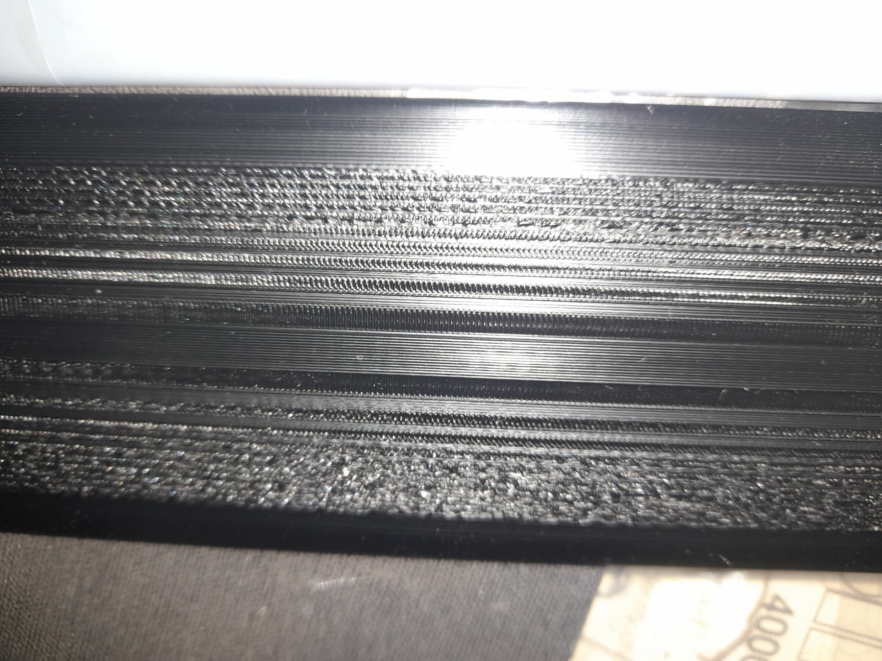

Nou, dat geprinte deel ziet er inderdaad niet uit.  >:(
Ik neem aan dat gekozen is voor een geprint dak omdat het dak (net als de Ovaalramer) een dubbel gekromd dak heeft?
In eerste instantie dacht ik dat het te lang was, maar de wanden zijn ook uit een stuk, dus dat was het niet.
Bij de Ovaalramer is aangetoond dat de messing kopstukken van het dak mooi gegoten kunnen worden, dus zou mijn voorkeur uitgaan naar het gieten van die kopdelen en de rest uit messing plaat te buigen.
Peter

Als ik het zo zie die FDM print licht het grootste euvel in de printorientatie. Hij is plat geprint en bij bolle/kromme onderdelen krijgt je dan inderdaad die steps te zien.
Een simpele hoek verandering van 90 graden haalt op 95 procent van het dak deze steps al weg daar ze de laagjes dan als dwarsdoorsnede van het dak printen en alleen bij de koppen ga je de steps nog zien. Maar dat is niet heel veel en kan met wat plamuur en schuurwerk mooi glad gemaakt worden. Overigens de huidige print die je hebt liggen ook alleen na een flinke hoeveelheid plamuur en schuurwerk.

De eerste testrun bij Shapeways werd dus een drama. Dat is in andere berichten hier al meegedeeld.
Ik heb dus, weer op persoonlijke titel, een andere weg gekozen dan ontwerper 1795, ook mbt tot de bouw van de wagen zelf. Alle vouwnaden heb ik losgehaald en de wagen 2x0,8mm ingekort zodat de uitkijkpost en de zijwanden nog beter aan elkaar aansluiten. Uitkijkpost en kopwanden heb ik nog niet afgewerkt omdat ik eerst een dak wilde hebben en daarop het messingwerk wil laten aansluiten.
De onderkant van mijn wagen is geheel fantasie. (mag ik het ook eens een keertje makkelijk doen  ;D)
Er is daarom speciaal voor mijn wagen een 4-delig dak getekend, met aanpassing van de maat en vorm aan de kopwanden.
Geprint met een Elegoo Saturn-3 printer en ABS-like resin van Elegoo.
Printtijd: 14 uur
Dakdelen zijn 2x2 gekoppeld om ze recht te houden.
pen-gatverbindingen.
Verlijmen met 2 componentenlijm Araldite. Dat vult gelijk ook de naden. Droogtijd 5 minuten.
https://www.toolstation.nl/araldite-steel/p10695?utm_source=google&utm_medium=cpc&utm_campaign=NL_Shopping_NB_Lijmen-kitten-tapes&utm_id=22819232614&utm_term=&utm_content=182961042419&gad_source=1&gad_campaignid=22819232614&gbraid=0AAAAAD9yHif3WUjotgo6heXpgltW864EF&gclid=EAIaIQobChMIm7T-z_elkAMVTJdQBh1kCxqCEAQYAyABEgK6y_D_BwE
Na vlakschuren van overtollig lijm was het toch nodig om licht te plamuren over het gehele dak. Vlak = vlak.  ;D
Er is gevijld, geschuurd en gezandstraald (het kan met deze resin  :D). Wel eerst even getest op een reststuk geprinte resin.
Vervolgens spray-putty, vloeiend.
en weer in de Motip primer.
Resultaat:
