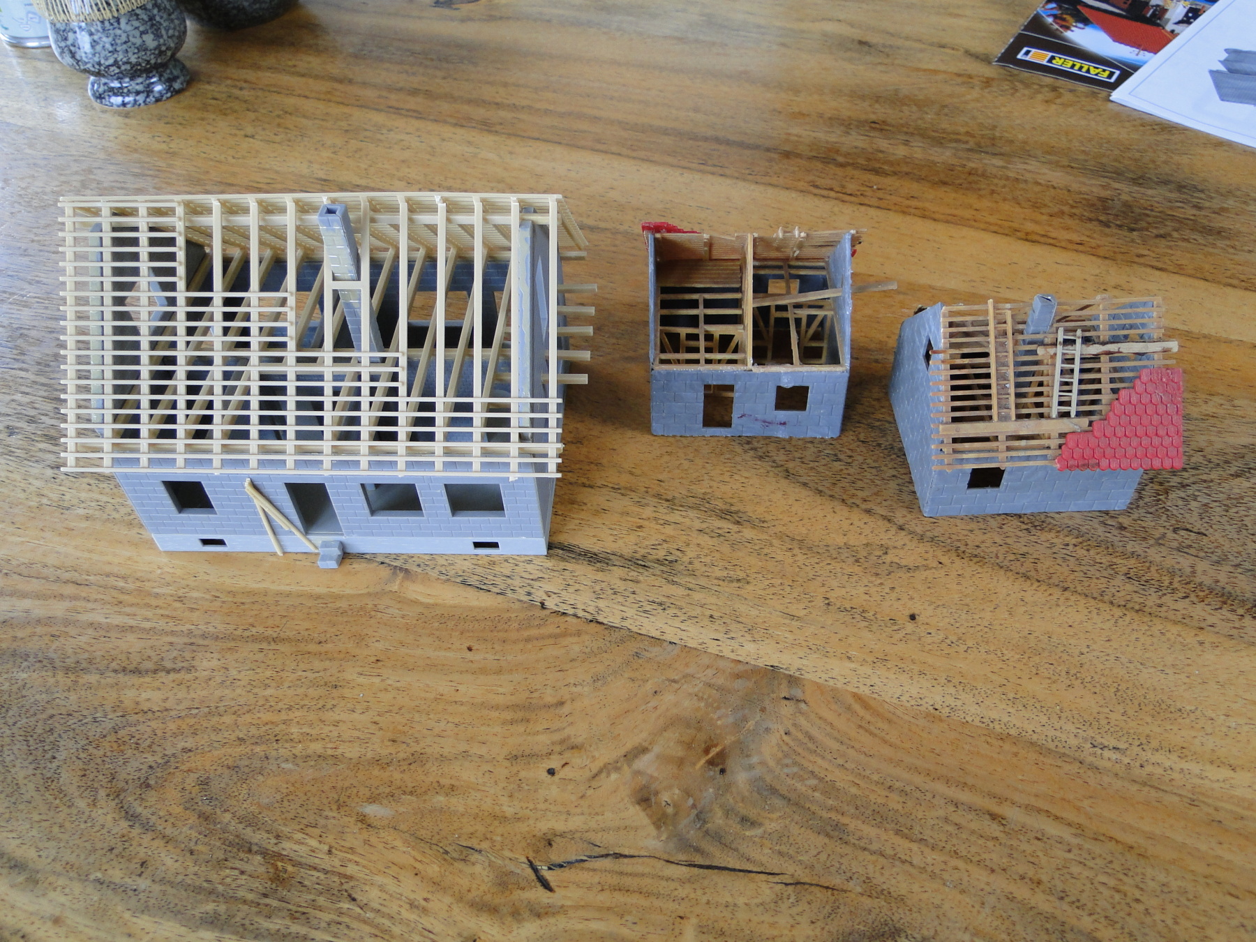

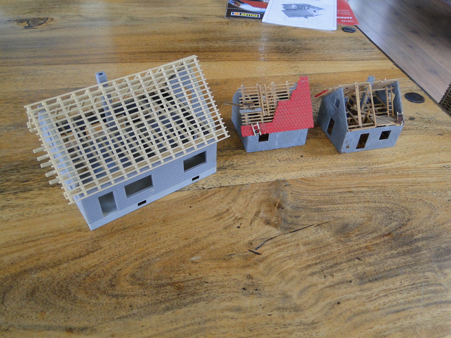

Ben nu mijn baan aan het opbouwen met huisjes,  maar loop aan tegen de verhouding. Zie de foto's. Heb wat huisjes op een veiling gekocht, en ook wat van internet. Is wel allemaal HO. Heb ook op het formaat 1:87 gelet, maar vind de verhoudingen geen gezicht. Verschil in deuren, ramen etc. Huizen zijn ook bijna 2 keer zo groot, als de andere...... Wie kan hier iets over zeggen?

Gewoon even opmeten en de schaal uitrekenen. Een deur is ongeveer 2 meter hoog en dat is in H0 dan 23 mm.

Vaak staat er H0 maar is het bij oude mallen in de praktijk eerder 1:100 of zelfs 1:120. Lekker makkelijk, kun je hetzelfde kitje stiekem onder verschillende schalen verkopen.

Wat Frits zegt is ook wel relevant. Deurhoogte is een goede maatstaf. Daarnaast kun je ook naar de verdiepingshoogte kijken. Kan een schaalmannetje daar wel rechtop staan zonder met zijn kruin het plafond ter raken?

De kleine huisjes zijn wrs al ouder, of iig langer geleden voor het eerst op de markt verschenen.
In de jaren 60 en 70 maakten de fabrikanten de huisjes vaak wat (veel) kleiner.
De mensen waren vroeger in het algemeen wat kleiner behuisd en zo konden de huisjes e.d. ook op kleinere modelbanen geplaatst worden.
Vanaf de jaren 80 begon men de huisjes wat beter op schaal te maken.
De te kleine h0-huisjes werden vanaf toen veelal als TT- of zelfs N-huisjes of achtergrondmodellen verkocht.
De hoogte van de deuren en de verdiepingshoogte is inderdaad een goede indicatie of de hoogte enigszins plausibel is.
Ook de hogere verdiepingen controleren, de schaal werd (wordt) veelal niet consequent aangehouden.
Ook de rest van de aankleding moet goed in verhouding zijn, bv de breedte van een weg. Maar als je alles consequent 1:87 wilt bouwen heb je minstens een sporthal nodig...

Nou, fabrikanten deden maar wat. Ze noemden het H0. Vroeger was het kinderspeelgoed en schaal en verhoudingen deden er niet toe. Geen hond die zich er aan stoorde. Het schaal bewustzijn is pas van later datum. Tegenwoordig zijn fabrikanten wat bewuster bezig. Modelspoorders (soms) ook.
Maar wij, de consument, denken nog steeds dat alles wat iemand H0 noemt dan 1:87 is. Dus een prehistorisch plastic geval uit 1970 heet ook H0 en dus zal het wel 1:87 zijn. Nee dus. Maar er is hoop: een meetlint en een lineaal en een rekenmachine. Meet het kleinste huisje en vermenigvuldig de maten met 87. Het blijkt dat het een huisje van 2 bij 3 meter is. Erg realistisch?  Meet vervolgens je eigen huis op met het meetlint. Deel de maten door 87. Past het bij de rest van jouw trein spullen?
Neem niks aan. Meet na.

Allemaal  bedankt voor je reaktie. Ik heb er weer een hoop van geleerd. Het is dus wel een zootje in de huisjeswereld. Probeer toch maar weer alles op schaal en perspectief aan te passen.
Die huisjes zijn per slot van rekening in aanbouw, dus er mag best in gezaagd worden. Die 23 mm van de deur is ook een goede maatstaf. En dat hele dak van panlatten kan ik mooi verzagen om er rondom hekjes van te maken. Kortom, goed kijken en je verbeelding gebruiken. Toch leuk om zo weer aan te passen!
