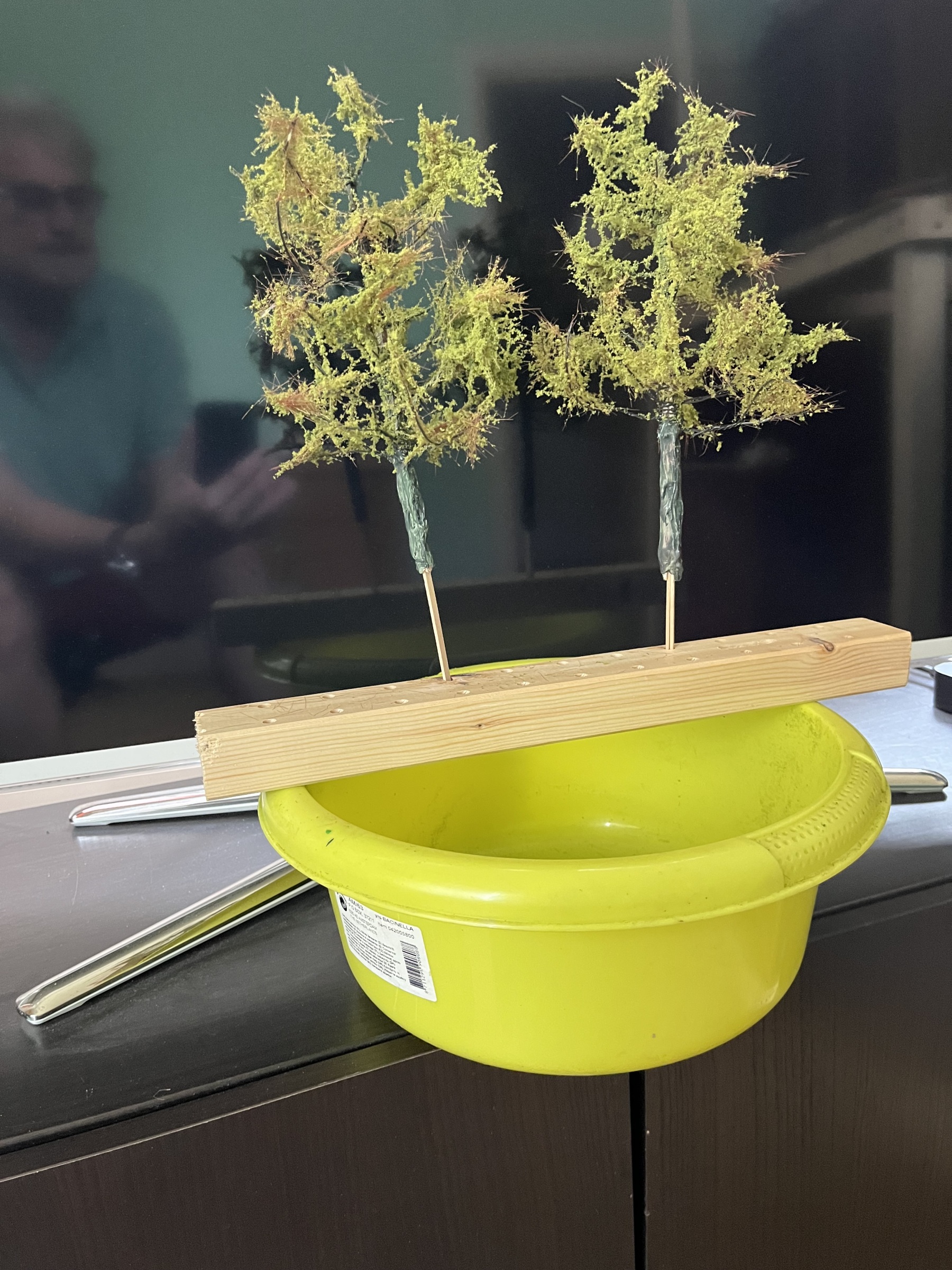

Twee varianten naast elkaar.
De boom links is uitgevoerd met de haarvezeltjes als basis en de rechter met heel dun uitgeplozen vijverwatten. Beide ongeveer evenveel takken, toch enorm verschil in volume. Ben er nog niet over uit wat ik nu mooier vind.

De linker spreekt mij toch iets meer aan.

Beide vind ik prima. In de natuur zijn er ook vele verschillende soorten bomen.

Zelf vind ik de rechter wat te homogeen kwa kleur, maar beiden zien er prima uit!

Mijn voorkeur gaat naar de links boom.

Ik vind beide fraai en zou ze ook lekker ter afwisseling door elkaar gebruiken

Geen van beiden...
De volgende 2, 3,4,5 enz worden altijd nog beter!
Knip de takken af en strip ze met een tang en je hebt schitterende kluine struikjes!
Zoals Sven had gesuggereerd: stam = dikkere draad van pl/m 1,2 of 1,2 mm doorsnede waarbij je een stuk van 7 cm aan de onderkant vrij houd : als grondpin en makkelijker /handzamer bij de produktie/vormen van het geraamte van de boom. Wikkel daar om heen een dunnere draad van 0,6 als basis voor de toekomstige stam, en dan verder met de "takken. Dit kan ook met de 0,6 mm draad maar kan ook de 0,4 mm draad.

Allez hop: De volgende probeersels:
Vraagje aan Jos:
Bij het bevlokken komt er ook een boel ongewenst groen op de stam terecht. Hoe kan je dat voorkomen?

ik doe meestal een stukje keukenfolie of zilverfolie rond de stam voor ik ga begroenen, werkt prima.
( mits je de onderkant van de stam bedoeld natuurlijk

Ik doelde op het deel tussen de takken. Wanneer je spuitlijm gebruikt, zoals ik, is het onvermijdelijk dat dat deel dus ook met lijm bedekt wordt.
Nou...voorkomen helaas niet maar met een kwastje( zo'n goedkoop , smal, exemplaar met stugge lange haartjes ) gedrenkt in wasbenzine of terpentine zijn de vlokjes ( of de vezeltjes )die je met bisonspuitlijm hebt vastgeplakt direkt erna makkelijk er af te borstelen.
En natuurlijk niet de spuitlijm vol op de kruin richten maar meer erlangs....langs de buitenkant als het ware en ja dan gaat er wel iets meer spuitlijm "verloren"
