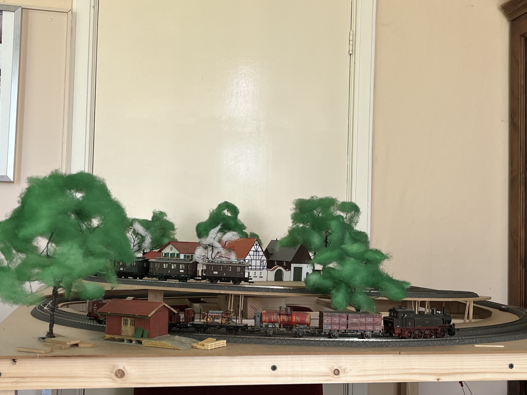

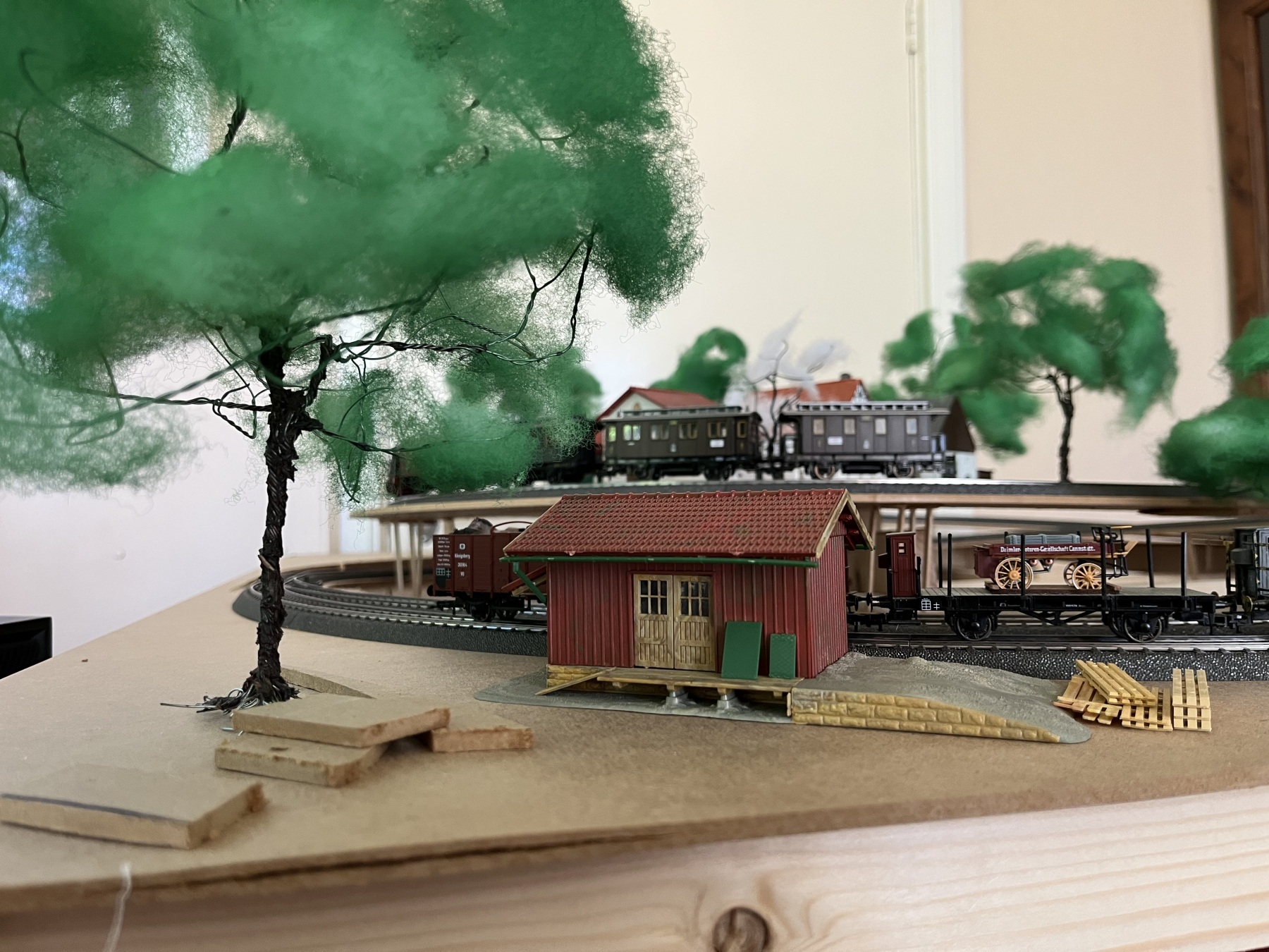

Drie bomen met groen gespoten watten inmiddels. Let wel, nog zonder strooisel (bladeren). Nu al sfeervol. Ga met een grote glimlach het weekend in!

Zo, ik vind het wel genoeg. 8 grote bomen  op een tafeltje van een meter twintig in het kwadraat. Aan de andere kant, op deze manier heb ik voldoende experimenteermateriaal. Mocht het straks met het bevlokken niks worden, hou ik nog genoeg over.

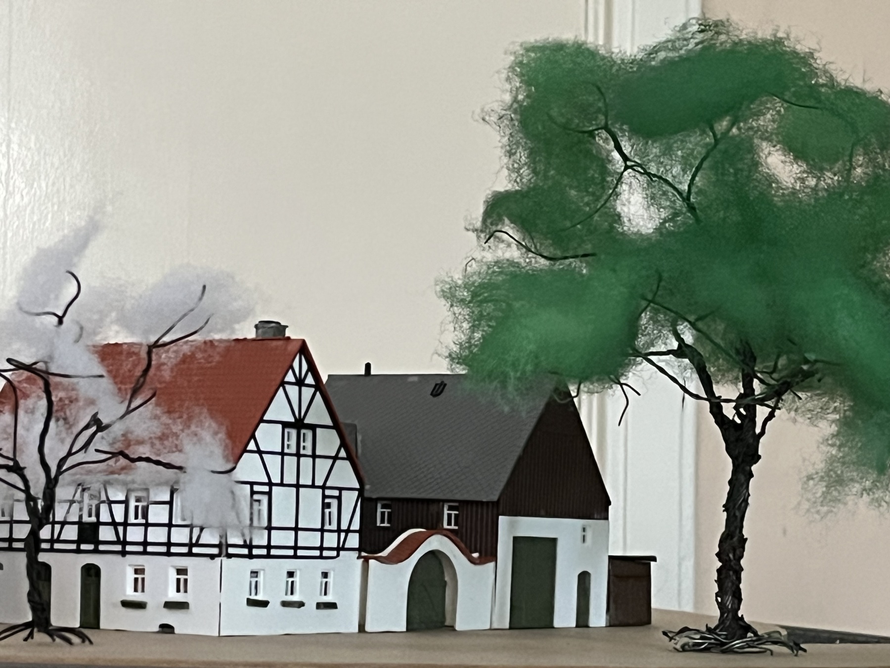

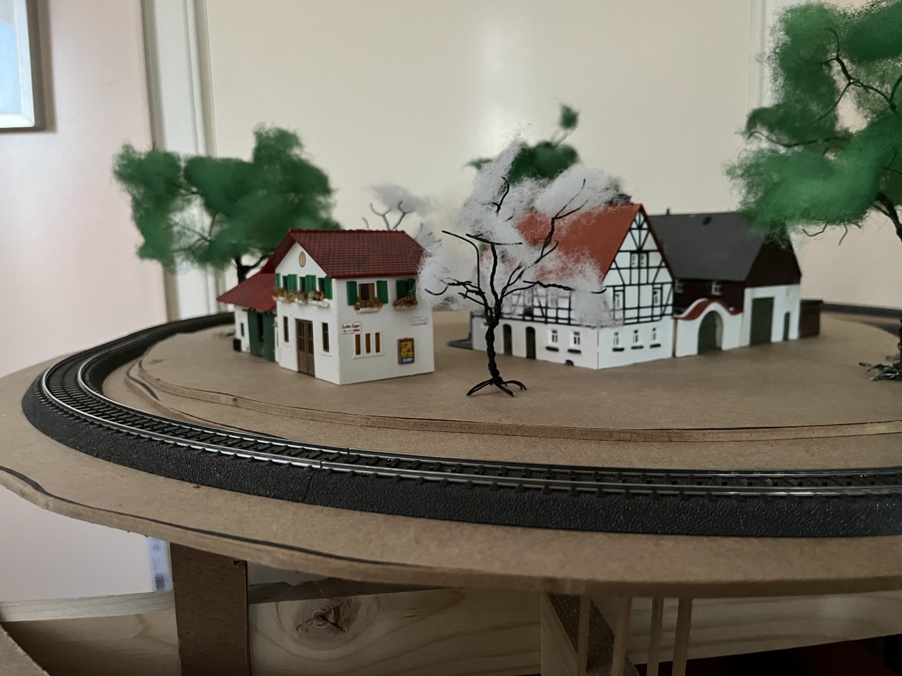

Boom nr1 met gemalen en geverfd zaagsel besprenkeld. Bedroevend. Zaagsel is veel te grof en zit ook niet mooi op de watten. Op naar een andere oplossing.
Oja, de maalmasjien zei plof en gaf een feestelijk rooksliertje😡

Goeiemiddag allemaal,
Ik probeer met haarlak wat fijngemalen schuurspons aan mijn draadjesboom te fixeren. Nu heb ik overduidelijk geen verstand van haarlak, want ja, het ruikt hier naar een kapsalon, maar plakken doet het spul voor geen meter. Kennen jullie merken die wel goed plakken? Of alternatieve plakmiddelen?
Alvast bedankt.
Mvg
Robert

Op zich helemaal geen beroerd resultaat, alleen het blijft dus niet echt zitten. Wat dat betreft lente en herfst binnen 5 secenden…
Voor en na:

Ik doe het met spuitlijm van de Action. Haarlak gebruik ik als laatste, als de boom klaar is. Dan spuit ik de boom in met haarlak.
Mag ik iets zeggen? Je groene watten op je boom zijn behoorlijk dicht. Kun je ze wat verder uittrekken zodat de boom minder massief oogt?

Ik heb ooit eens een spuitbus met Bison spuitlijm uit de bouwmarkt gekocht. Ik geloof al 25 jaar terug, en die werkt nog steeds prima (hoewel hij nu een beetje op begint te raken....  ;D) Daar kan je veel bomen mee maken  (y).
Ik snap Albert zijn opmerking wel, de watten hebben nogal een dicht karakter van zichzelf, zeker met vezels oid erop. Het beste werkt (vind ik) om naar buiten te gaan en bomen te bekijken/fotograferen. Dan zie je waar de bladeren zitten, hoe etc.
Maar, ik vind het er al stukken beter uitzien  (y) (y)
Dezelfde spuitlijm is hier ook gebruikt.
Haarlak niet,spul stinkt en deed hier geen toevoeging,voordeel van niet gebruiken is wel,geen stinkende geur in je hobby ruimte  (y)
Verder sluit ik me aan bij de opmerkingen over de watten.
Wellicht kan je is proberen om er iets minder van te gebruiken.
Gedachte erachter is,gebruik minder dan dat je aan boom wilt voor eindresultaat,er komt immers nog volume bij van de blaadjes die gaat toevoegen  ;)
Lukt het dan nog niet,dan word het misschien toch tijd om te kijken naar een alternatief voor die watten.
