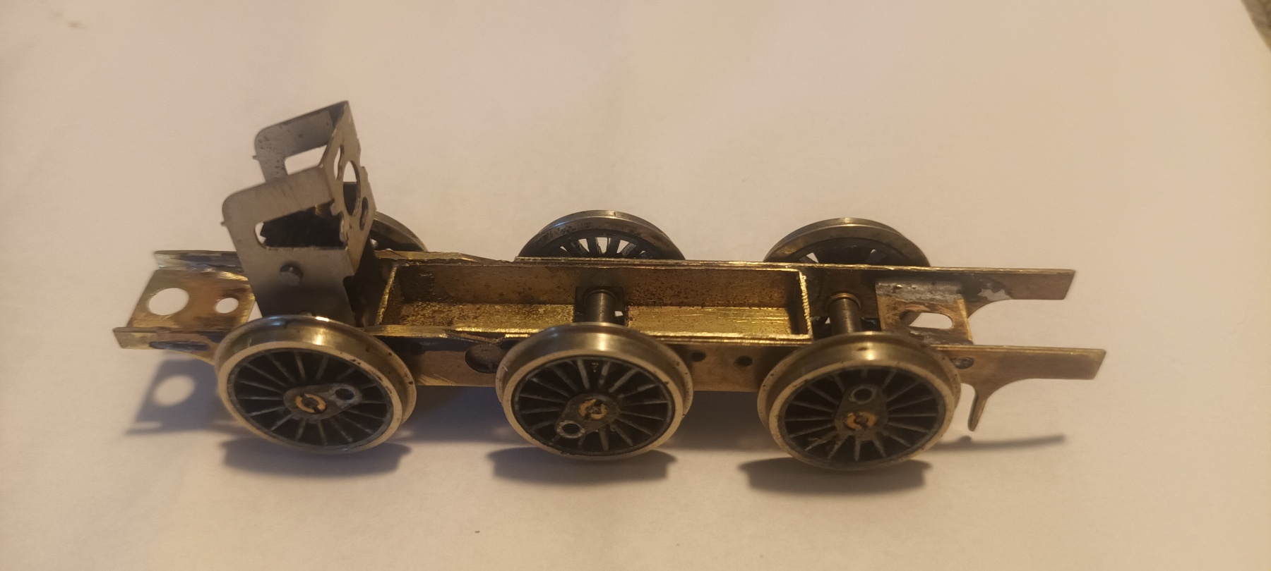

Frits,
Bij deze
Het frame:
De nieuwe spullen:

Hoi Adriaan.
De lagers zijn bussen met een kraag die in het frame gesoldeerd zijn, als deze niet goed uitgelijnd zijn krijg je deze loc niet goed rijdend.
De mooiste methode om deze lagers uit te lijnen, is het gebruik van een setje tapse assen van Markits; Alignment & hornblock jig, 3mm bearings (x3). MARKITS MRALJ-3ss Eerst kijken of de achterste as goed zit en recht, en dan de voorste lagers losmaken en de gaten iets ruimen. Dan met de tapse pennen en de drijfstang de lagers opnieuw uitlijnen. werk rustig,en blijf passen tot het zonder haperingen loopt.
De eigenaar van Markits is helaas pas geleden overleden, maar je kunt ze nog wel vinden.
ik heb zelf de achterste as vastgezet (met een nieuwe motor en tandwielkast, de oude motor van de DJH kits is rommel) en de voorste twee assen gecompenseerd met een setje van MJT (MJT 4003MJT Locomotive Hornblocks). voor het principe
http://www.clag.org.uk/41-0rev.html
(figuur 38)
Dan krijg je een loc met goede rijeigenschappen en veel betere trekkracht. Iets meer werk, maar wel de moeite waard.

Misschien heb je hier wat aan. Haaks, haakser, haakst.
Heb je wel een staf nodig die precies de diameter van de lagers heeft zodat die niet schuin kan gaan en een setje ruimers (van Piet) om alle oneffenheden er uit te krijgen.
uiteindelijk een miniem druppie olie.

Hi,
Dank u allemaal. Lagers zijn er allemaal uit.
Nog een bijkomstigheid die wellicht genoemd moet worden is dat de high level gearbox 10mm breed is en de djh spacers 9.5mm. Frame moest dus sowieso uit elkaar.
Bij mij ok de hoek bij quartel een vierkant profiel van 10x10 gehaald ok een goede afstand te creeren voor de gearbox.
Adriaan

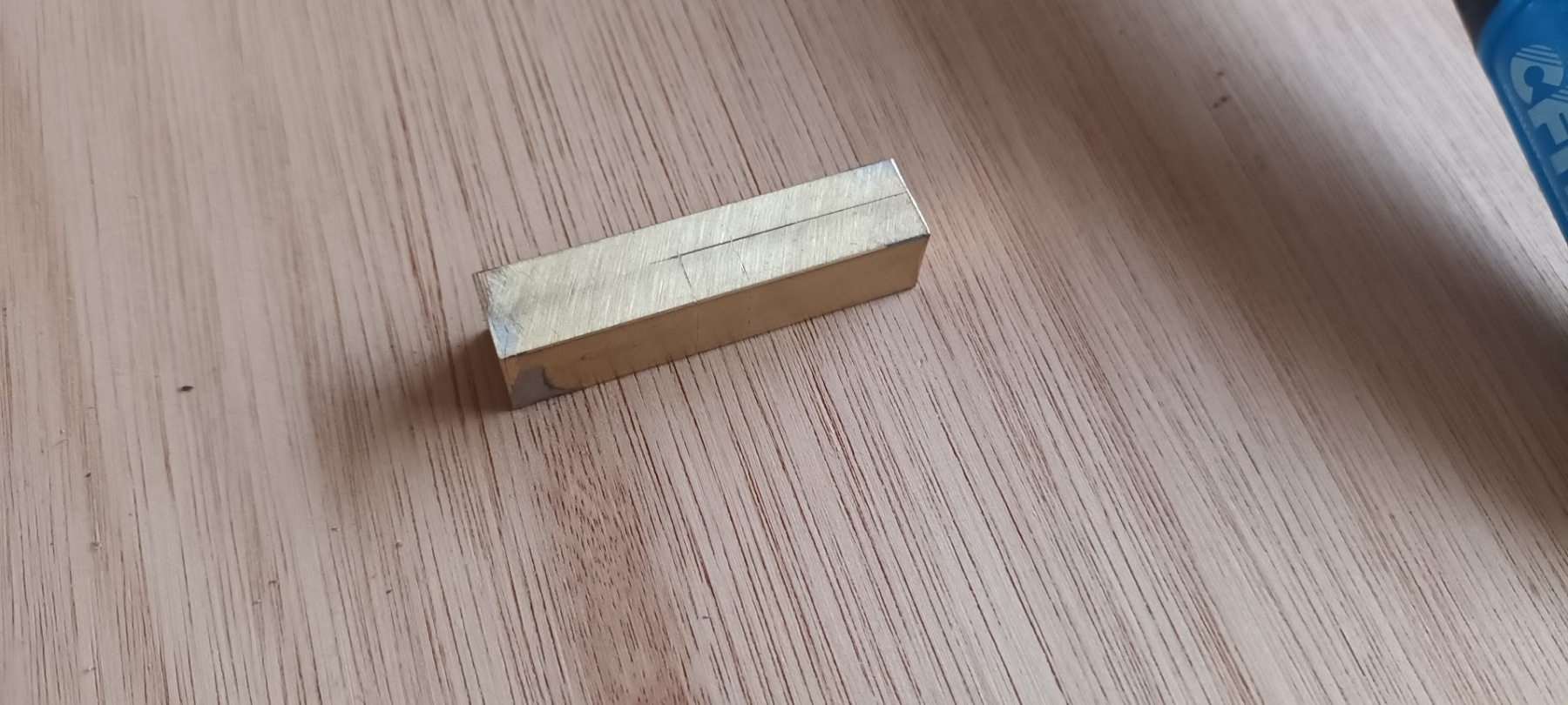

Hi,

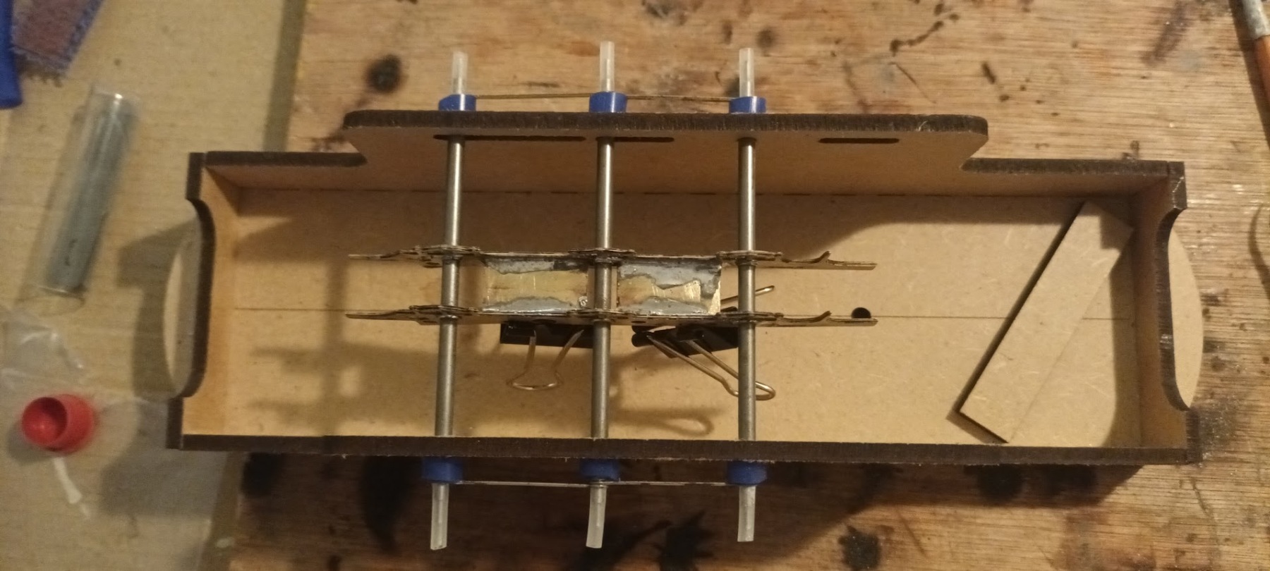

Dagje wezen bouwen met een mede hobbyist.
Van een stukje vierkant buis een spacer gemaakt voor het frame.
Volgende stap de gearbox monteren in het frame.
Adriaan

Tom,
Inderdaad. Eerste keer dat ik deze echt gebruik en het lijkt tot nu toe allemaal goed te gaan.
Frame was door de verbreding van het frame ook niet helemaal meer passend voor de opbouw. Zodoende de oude motor constructie eraf geslepen.
Adriaan
