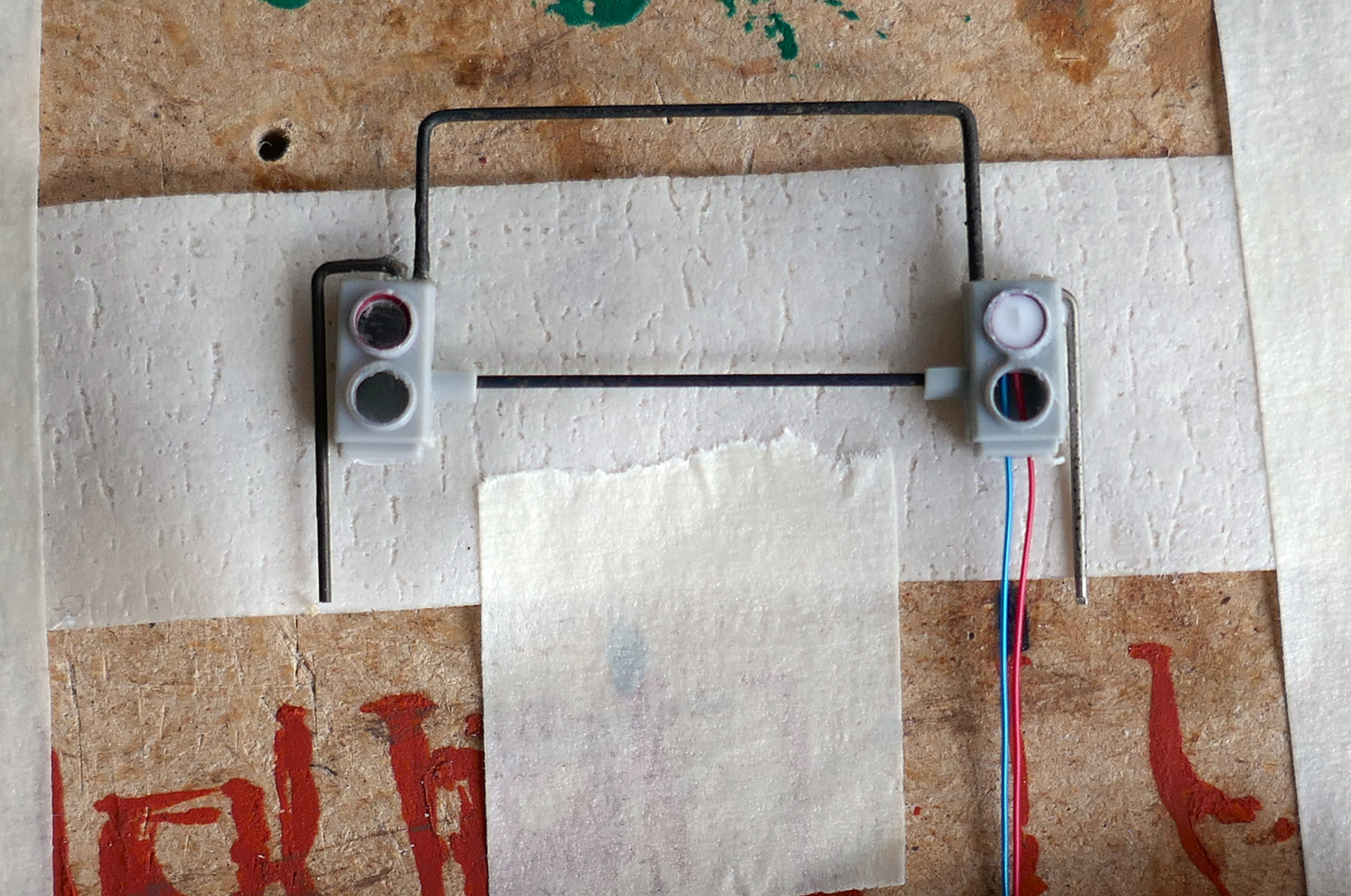

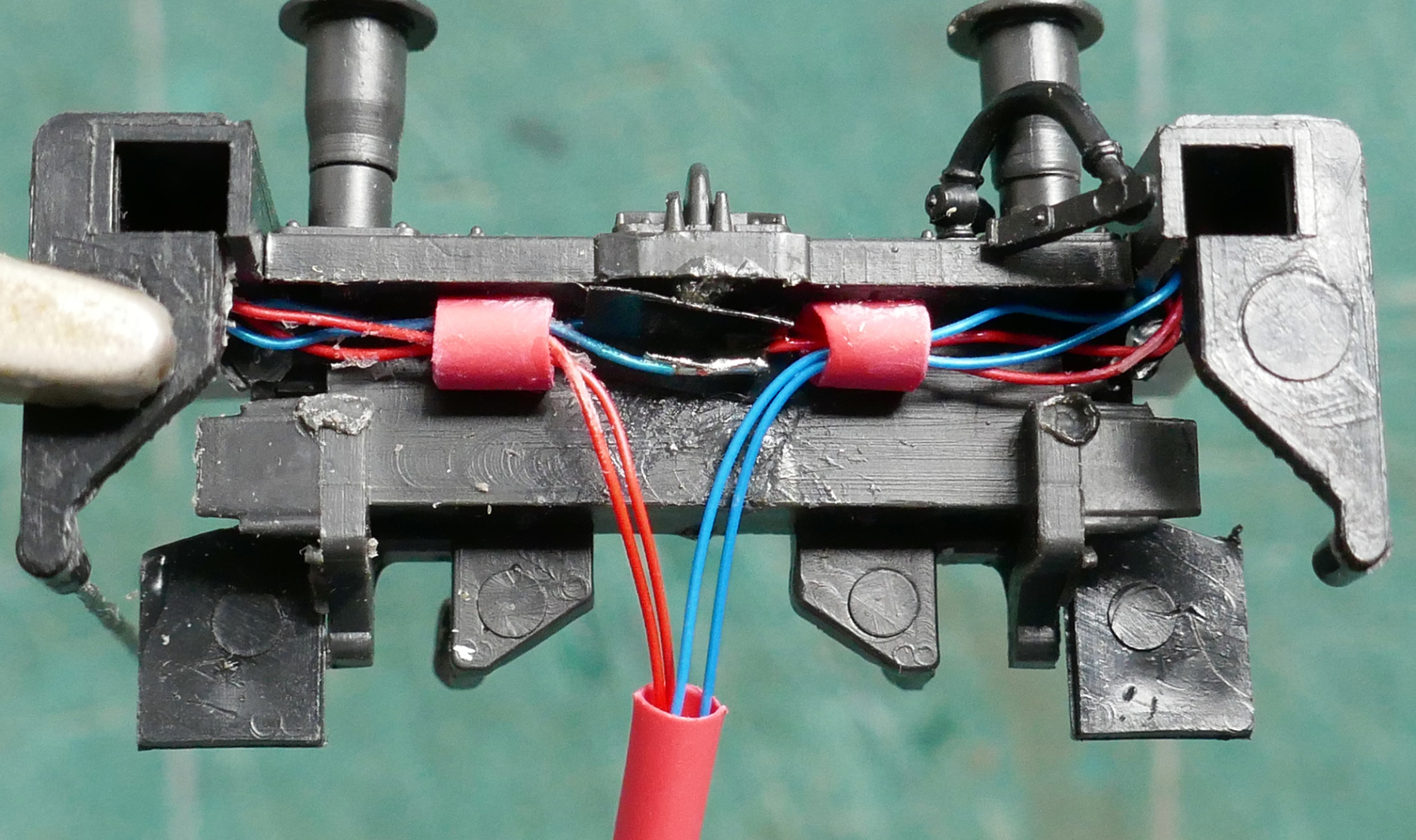

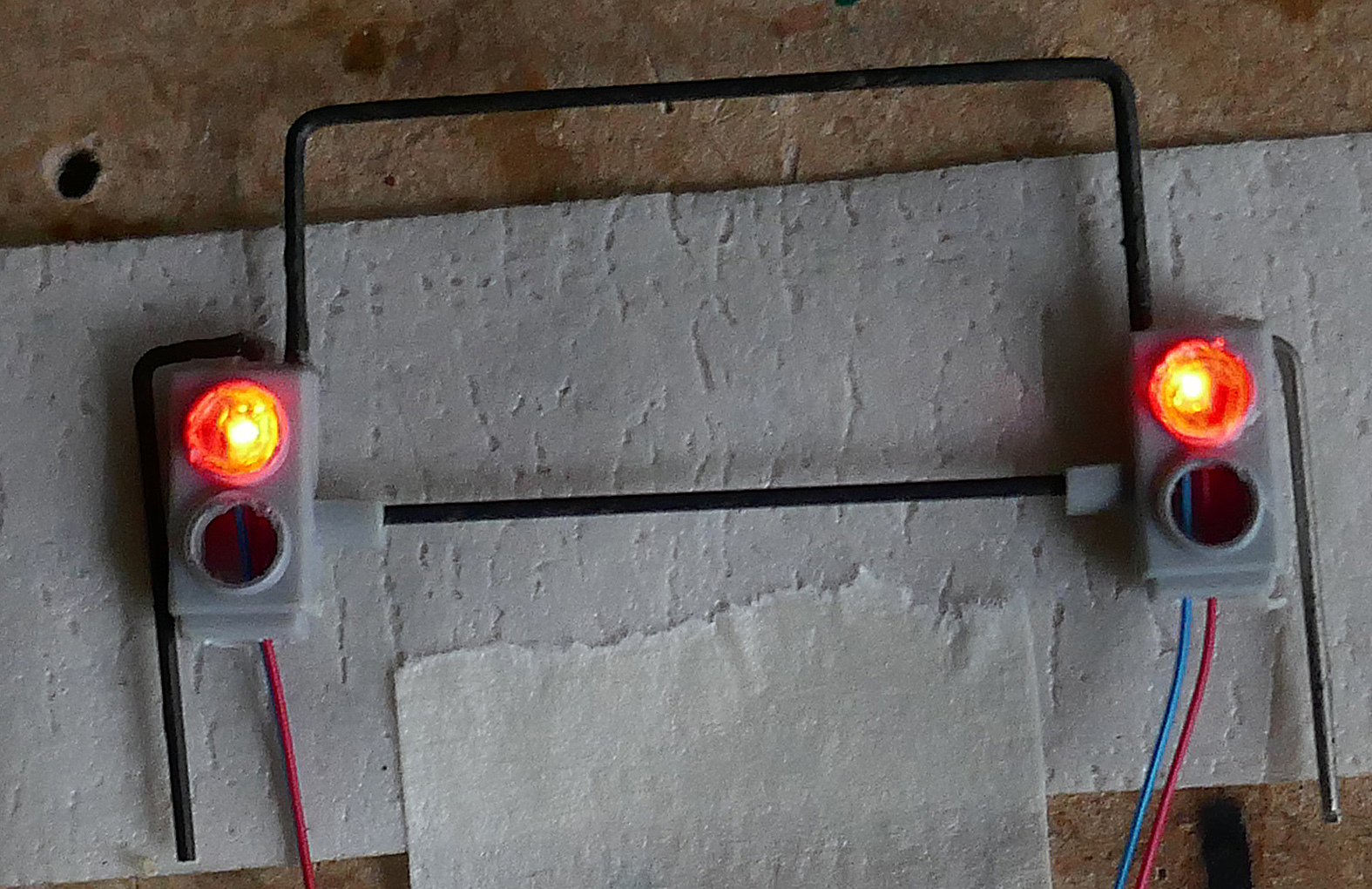

Verlichting ook aangepast met ledjes.
Nu alleen nog aansluiten op de nwe print.
mvg Henk
mvg Henk
Dit heb je geweldig mooi gedaan, welke leds heb je hiervoor gebruikt? En de frontseinen? Worden dat ook leds?

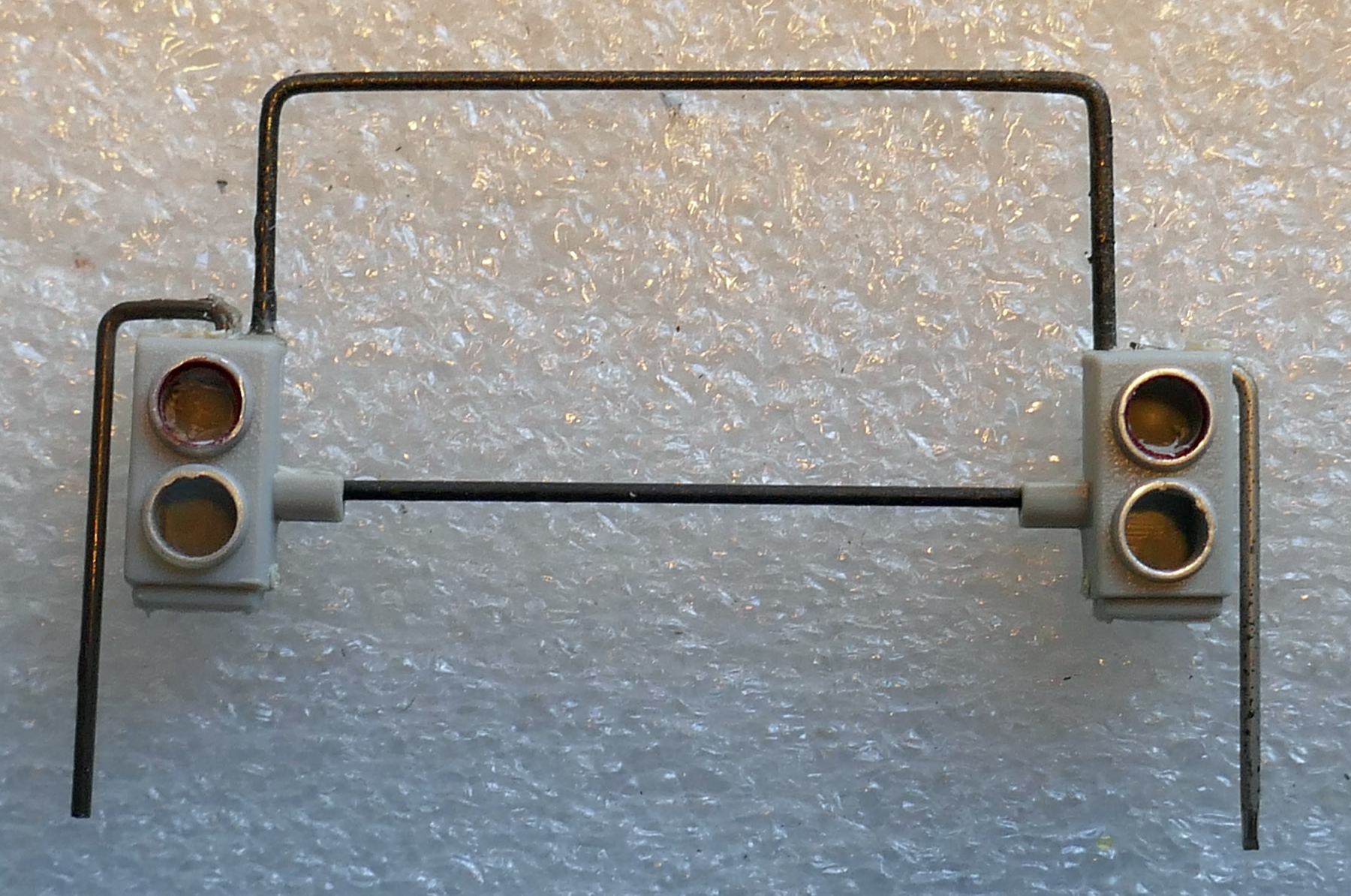

Albert,
De rode ledjes zijn SMD 0603 bedraad rood/de warmwitte ledjes zijn SMD 0603 bij modelbouwled.nl.
Als je een paar pagina's terugkijkt zie je dat ik een nwe print erin heb zitten waarop al ledjes zitten voor het toplicht.
Herb,
Nee de motor heb ik nog niet vervangen maar gaat nog wel gebeuren.
mvg Henk

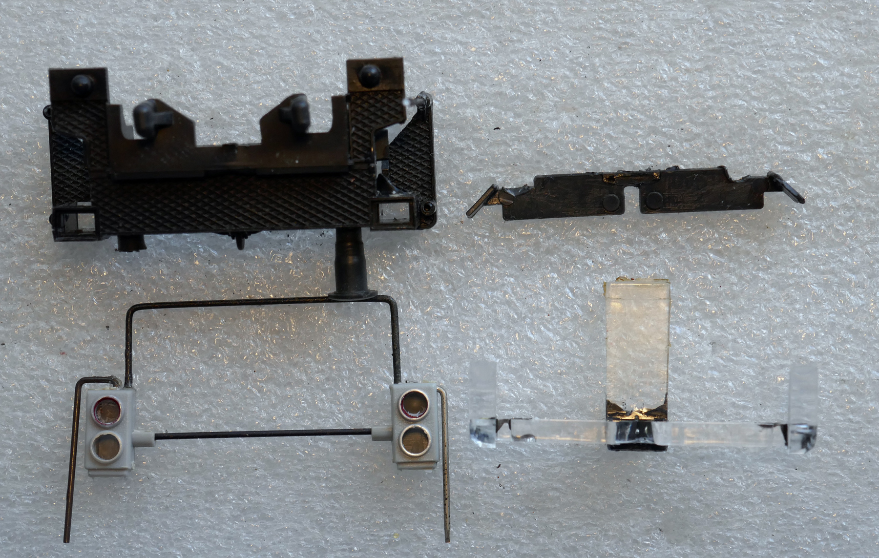

Je vroeg elders of ik dezelfde motor had: ja, behalve dat er een opening in de zijkant zit bij mij. Lijkt in alles zelfde formaat, ook gezien het interieur van je lok. Hier het zakje met overblijfselen van de lok na de verbouwing:
