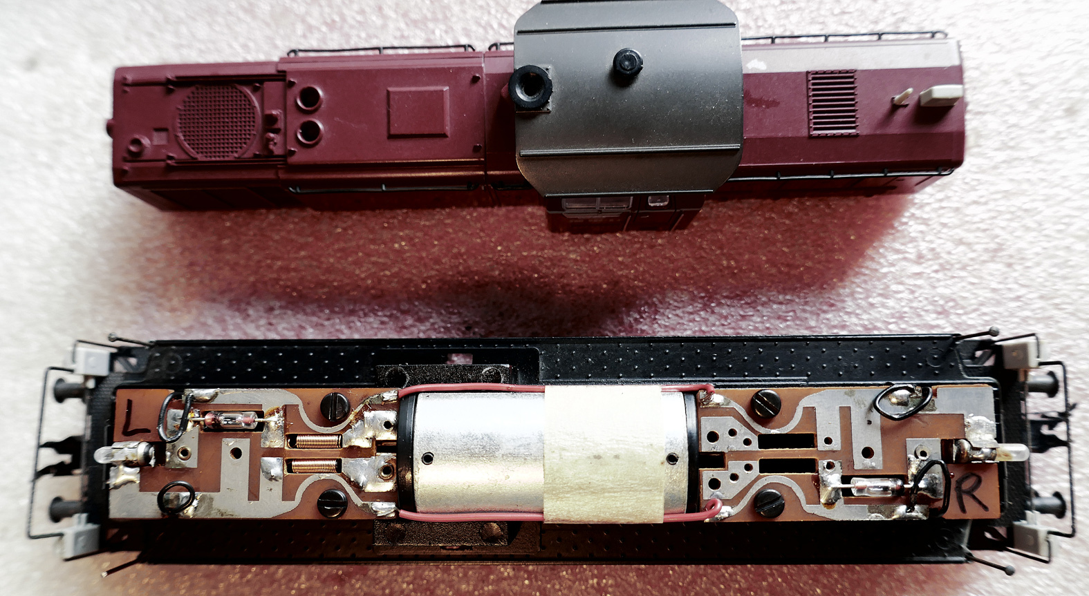

Roco V260 oud model digitaliseren.
Iemand deze oude versie van de V260 al eens digitaal gemaakt.
Wil een ESU lokpilot Basic inbouwen.Past deze?
mvg Henk
« Laatst bewerkt op: 24 May 2025, 12:50:00 door Reinout van Rees. Reden: Baureihenummer aangepast »

Geen idee hoe het zit met ruimte in de loc, maar deze motoren nemen aardig wat stroom af. Ik zou dus kiezen voor een decoder die zo'n 1A aan motorstroom kan leveren.
Het is trouwens een V90, nu BR 290.

Ik denk dat je de decoder niet onder een van de huiven kwijt kunt, dus dan blijft in de cabine over. Even de binnenmaten opmeten, en je weet het. Decode kan dan met een stukje dubbelzijdig klevend plakband op de motor of tegen het dak van de cabine.

Misschien kan hij in de brandstoftank. Eventueel wat materiaal wegfrezen of -vijlen.
De afmetingen van de decoder staan in de handleiding. Maak een blokje uit hout van die afmetingen. Dan kun je passen.

Ik had een lok pilot Basic gekocht maar die past niet in de cabine en bovenop de motor gaat ook niet want deze zit gedeeltelijk in de cabine en loopt door onder de huif aan 1 kant.
Moet dus een kleinere decoder hebben die in de cabine past.
De tank onderaan is 1 bonk metaal Dus dat gaat ook niet.
Mvg Henk
Daar kun je een deel van weghalen.

Ik zou proberen om een deel van de platine weg te halen, zodat een decoder van beperkte afmetingen er als het ware in kan zakken.
Dan moet je natuurlijk wel vervangende bedrading aanleggen op de plek waar je de platine gesloopt hebt.
En misschien bevinden zich op de platine onderdelen die je bij digitaal gebruik niet nodig hebt. Dat creëert ook weer ruimte.
De cabine opofferen zou voor mij geen optie zijn. Dat tast het beeld te zeer aan.
En kijk misschien eens naar een andere kleinere, decoder geschikt voor ≥ 1A motorstroom. (D&H bijvoorbeeld)

Moderne oplossing: https://amw.huebsch.at/Produkte/V90.htm
Ik heb deze moderne oplossing van AMW voor andere Roco loc's gebruikt. Ik kan het zeer aanraden.
