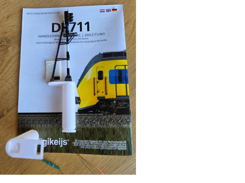

Wij, AMC de Rijp, gaan voor de oplossing van Bas. Sein gemonteerd op 3D geprint hulpstuk waarin de print van Bas is gemonteerd, eenvoudig op de baan te plaatsen, gat van diam. 12 mm is voldoende, en onder de baan 2 draadjes aansluiten.
Henk
