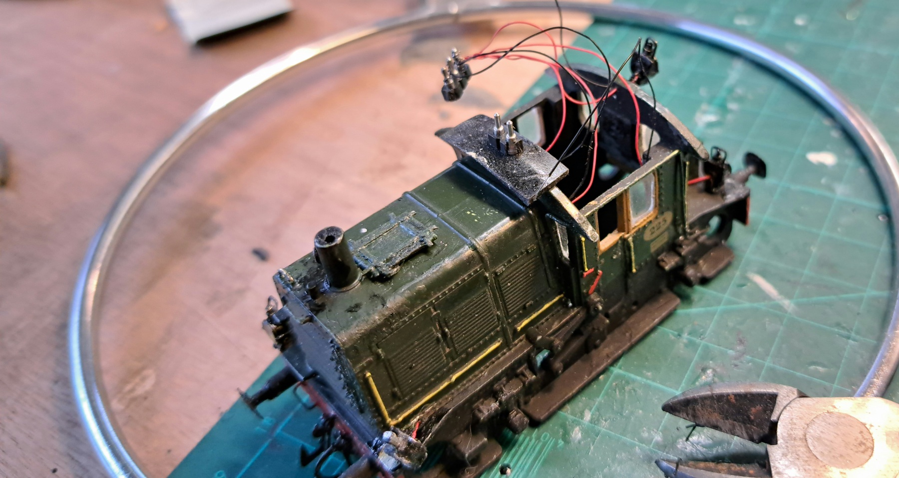

Draadjes aansluiten.

En een defecte stekker geconstateerd. Snotver.

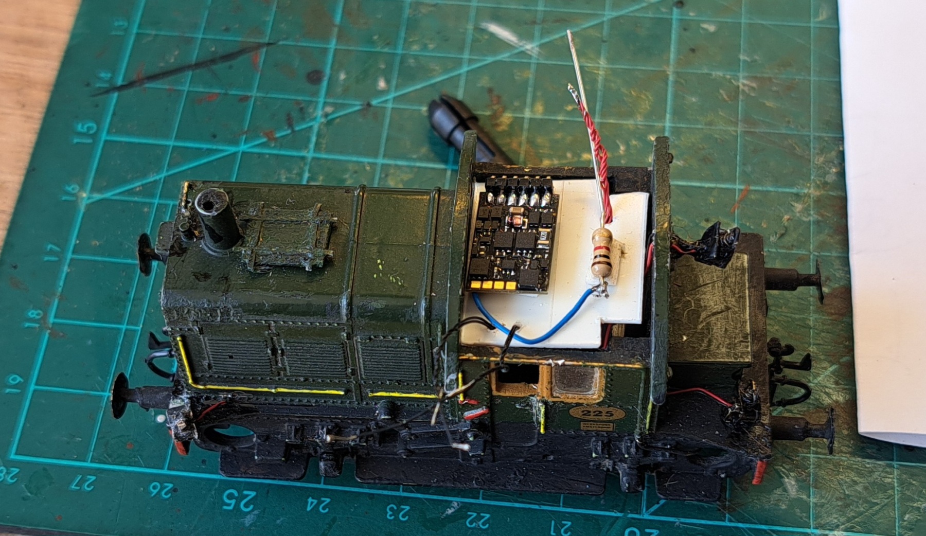

Grotere decoder was niet comfortabel werken. Dus kleine besteld en gekregen. Blauwe draad aangesoldeerd, weerstand volgt nog. Voor de vier lampen vier aux uitgangen. Pennen door een platformpje gestoken, daaraan komen stroomafname en motordraden.
En dan moet t werken.....

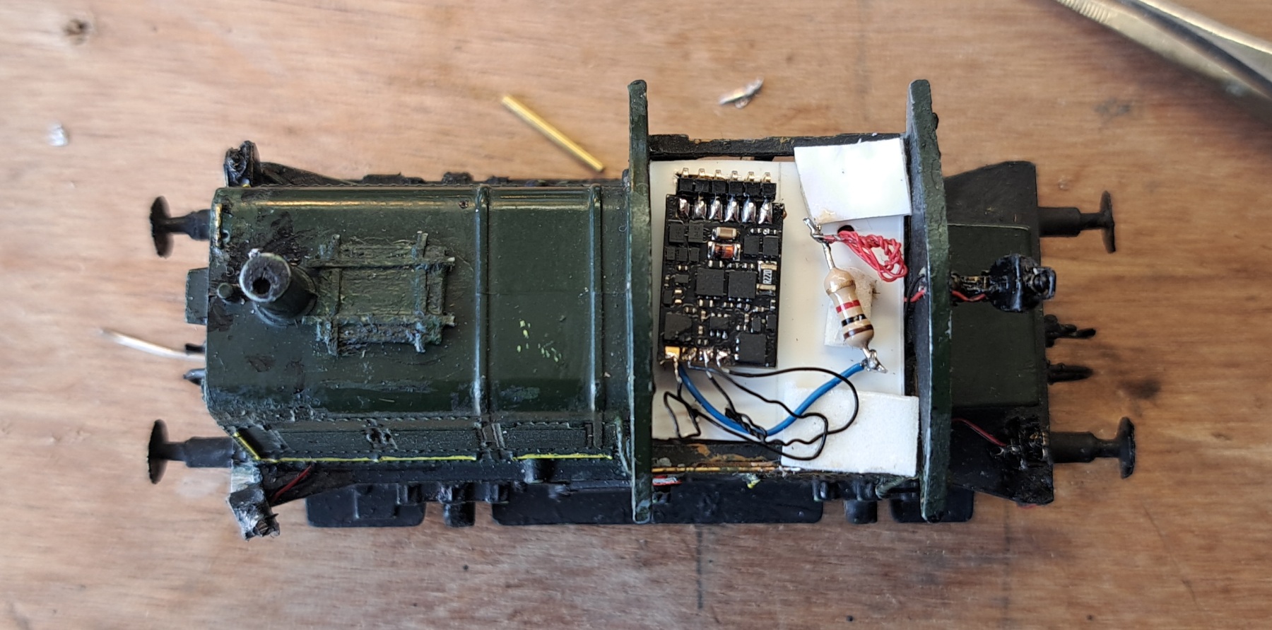

Draadjes netjes, decoder op 'plankje', lampen getest.
Solderen!

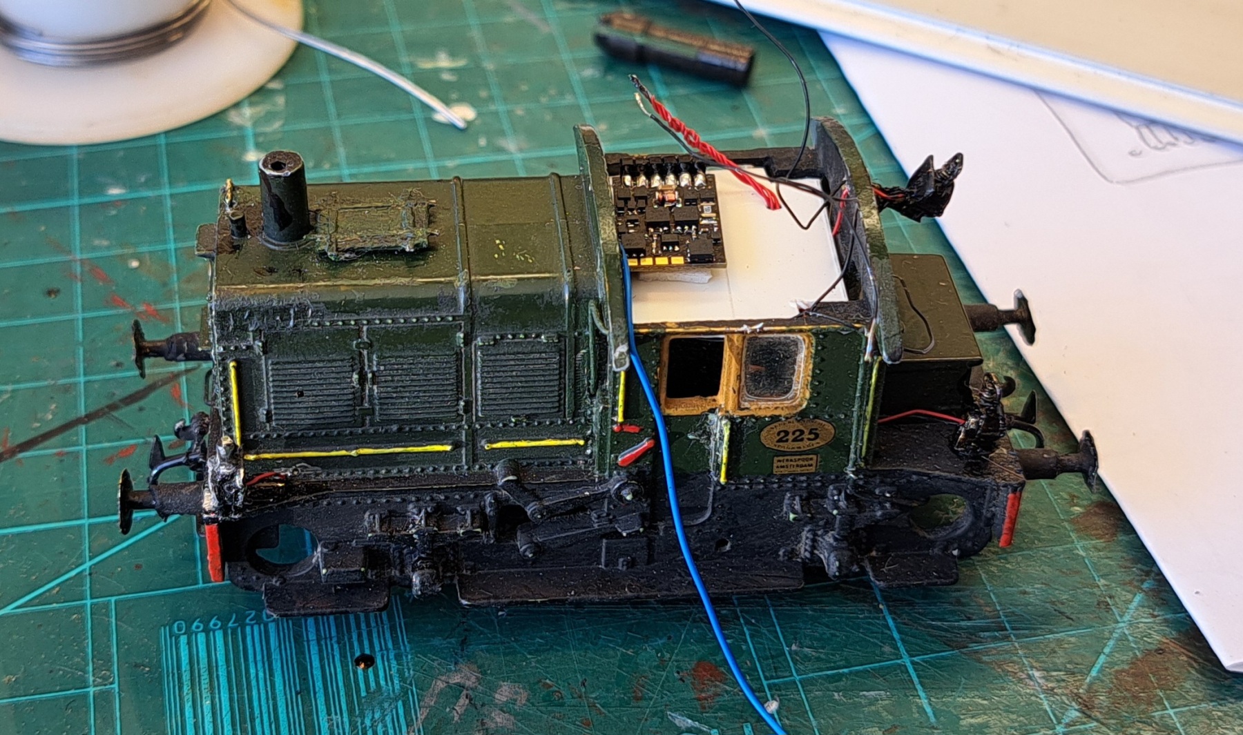

Lampdraadjes vast.
Nu de andere kant:
Draden weg van het vliegwiel halen en vastleggen.
En natuurlijk de rail en motordraden leggen en solderen. Ofzo.

Alle draden erin, onderstel in de kast, scbroefje vast, dak dr op en testen.
Smartfoon vindt wifi niet, tablet wil niet starten.
Dat zijn de momenten waarop ik even mn auto ga wassen.....

Absoluut. En niet.
De auto is schoon, de zinnen verzet. Humeur gereset.
De tablet bleef ondertussen kapot en mn handcompu kan nog steeds de z21 niet vinden. Daar ga ik binnenkort ff voor zitten.
Ondertussen bromde de sik op t spoor, zal de motorinstelling wel zijn. En er brandt 1 lamp.
We gaan t zien.
