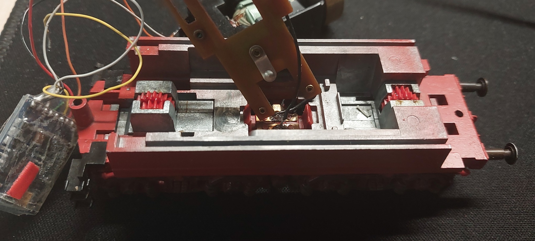

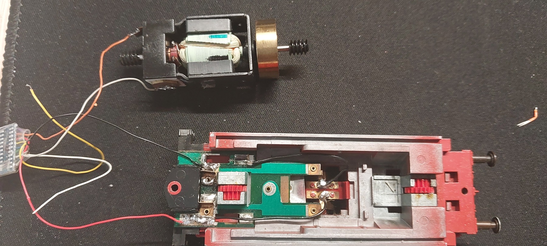

Ik wil mijn Roco BR 01 digitaliseren maar op de een of andere manier krijg ik de decoder niet uitgelezen waarbij het bij andere locs geen probleem was.
Wie heeft raad of de oplossing?
Decoder aangesloten.
Op het testspoor.

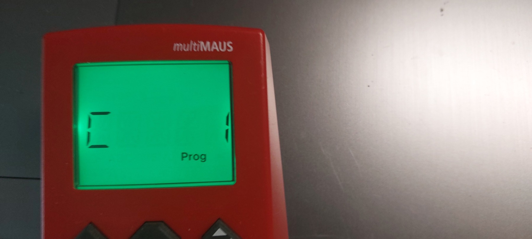

Multimaus geeft dit aan:
Onderzijde Platine:
Grt, Ronald.

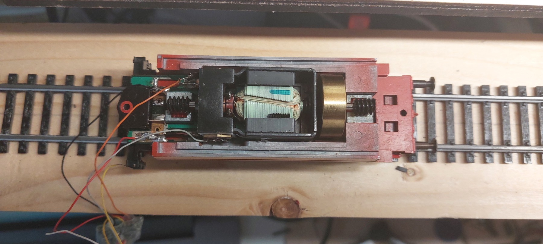

Ik wil je aanraden er een platte 6polige stekker en contrastekker aan te monteren,
 zodat je de decoder eenvoudig kunt aansluiten. Evt extra functies kun je dan "los" eraan solderen.
Zo'n platte stekker past in deze loc!
Voor decoder testen, een analoge dummystekker plaatsen enz kun je dan beter/eenvoudiger terecht dan met solderen aan de locdraden
Ook kun je dan door een trafo aan te sluiten op oranje en grijs, of op wit resp. geel en blauw (=+) testen of alles goed is verbonden.

Is de motor massavrij?
Met hartelijke groet.
Dave

Ja, is te zien op de 1ste foto. Daar waar de 6 kantige schroef, die met de grijze draad, in het motorhuis gaat heb ik een kunststof plaatje erachter gemaakt.
Grt, Ronald.

Last ik het zo vragen, heb je het gemeten terwijl de motor op z’n plek ligt?

Maken de 2 zwarte aders op de tender wel contact met elkaar.
Jos

Kun je hem wel uitlezen als de motor uit de tender ligt.
Als hij het dan nog niet doet, maken je wielen wel contact met de messing lippen aan de onderzijde van de tender.  ;)
Succes,
Kees.

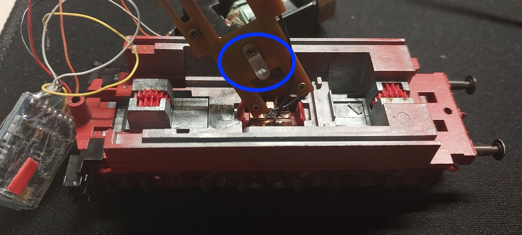

Het lipje in de blauwe cirkel maakt contact met het frame van de tender, mogelijk aan de bovenkant ook met de motor, als die is ingebouwd.
Volgens mij kan je dat lipje het best verwijderen; wellicht kunnen anderen dat bevestigen?
Groet, Juroen
Jos
Ja, dat doen ze.
Ronald.
Succes,
Kees.
De beide lipjes heb ik er af geknipt en 2 draden vanaf de stroomafname rechtstreeks naar de aansluiting rood en zwart van de decoder.
Alle aangedragen oplossingen hebben tot dus ver niets opgeleverd. We zoeken verder.
Grt, Ronald.

Decoder stuk ?

Misschien, hij begint nu allerlei waardes te geven. Ene keer 24, die zet ik daarna op 4. Lees ik weer C1 uit, geeft hij 12.
Grt, Ronald.
  • Berichten: 8255
Re: Roco BR 01 digitaliseren.
« Reactie #11 Gepost op: 08 May 2025, 21:30:49 »
Als je de MM gebruikt met het zwarte kastje is dat niet vreemd. Dan kan je geen CV's uitlezen. Maar als je hem aan een Z21 ofzo hebt zitten zou je wel normale waardes moeten krijgen.
Ik zou toch de bedrading nog eens controleren op ongewenste verbindingen.

Ik heb een z21 die verbonden is met de MM. Dus programmeren is geen probleem want op deze manier heb ik ook mijn beide 23ers en 44er geprogrammeerd.

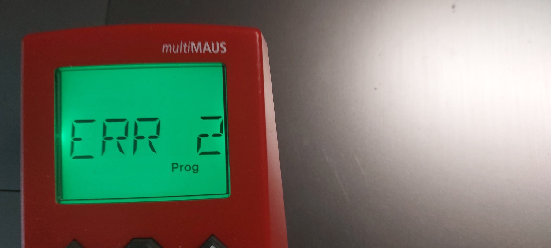

Ik heb ergens nog een decoder gevonden, even kijken wat deze doet.
Programmeren lukt -->> C1 leest nu wel uit en zet hem op 12. Vervolgens de rijregelaar open en de (losse)tender doet niets. C 1 opnieuw uitlezen -->> geeft 12, klopt, dat had ik ingegeven. Rijregelaar open en de (losse)tender blijft weer staan, in beide richtingen. Raar, want bij de BR 44 reed de (losse)tender gewoon want hij pakt de stroom van de assen.
Nog een keer, C1 -->> geeft opnieuw 12, druk hierna op ok, MM geeft prog en daarna 01223, dit is het nummer van de loc(01 223).
Rijregelaar open naar rechts, tender blijft staan. Rijregelaar naar links en tender blijft staan.
Ik weet het even niet meer, wie wel?
Grt, Ronald.

Ik zou toch de bedrading nog eens goed controleren en alles goed doormeten.

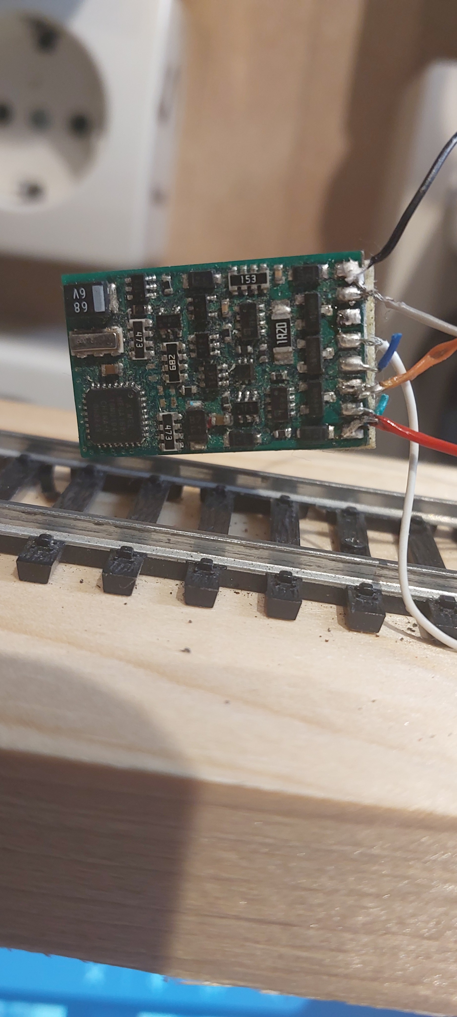

En voor de zekerheid. Je hebt toch wel een lokdecoder gebruikt en niet per ongeluk een functiedecoder? Want dan zijn de grijze en oranje draden gewoon functieuitgangen en zal de motor nooit gaan draaien
Gr.
Eric

Geen idee Erik, onderstaande decoder heb ik er nu aanhangen.
Grt, Ronald.
