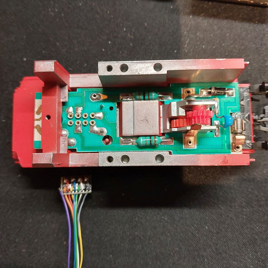

Even een vraag aan de kenners, hoe moet de decoder in de tender geplaatst worden? M.a.w. welke kleur komt waar?
Grt, Ronald.

Maakt in principe niet uit.... alleen staat alles dan net verkeerd om. Ik gok dat hij zo goed ligt ;)

Ronald.
Dit is heel simpel, druk de stekker in de houder, als het licht niet brand moet de stekker anders om.
Decoder kan er niet stuk aan gaan.

Links onder bij de ronde gaatjes waar de pennetjes in moeten zit een soort sterretje (*) in de printplaat. Aan die kant moet het rode deel van de stekker, zit je altijd goed. En zoals gezegd, niet goed geen probleem, Er zou niets kapot moeten gaan. Uit eigen ervaring zeg ik dat bij 2e/3e/x3 hands locs, je altijd ff moet checken of er niet gesleuteld is aan de bedrading. Voorkomt een hoop gezoek en frustraties!

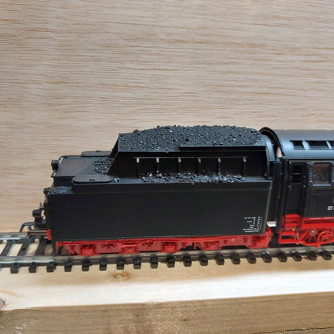

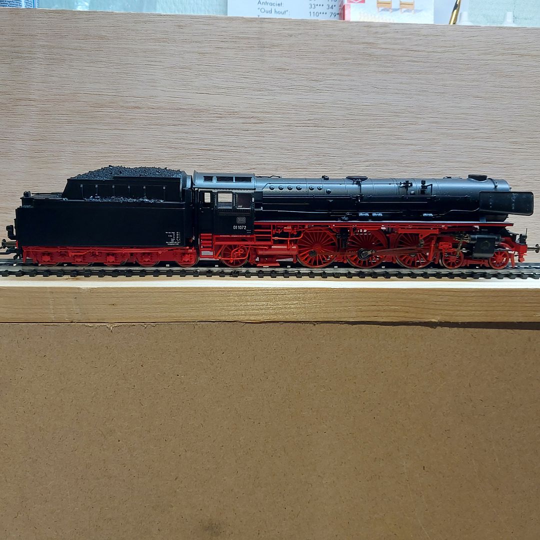

Heren, dank voor jullie input. De dame heeft haar eerste centimeters gereden met haar nieuwe decoder!
Gelijk maar even de tender voorzien van "echte" kolen.
Het Bw heeft weer een nieuwe bewoner er bij.
Grt, Ronald.

Oranje pin bij het "sterretje". Soms staat er een "1" ipv het sterretje.

Ik zou volgende keer de bestaande kolen laag eerst weghalen,
Nu ligt het letterlijk over de rand,
Zeker omdat met echte kolen zo een lok aardig opknapt zou ik daar iets meer aandacht aan geven.
Waarmee heb je het gelijmd

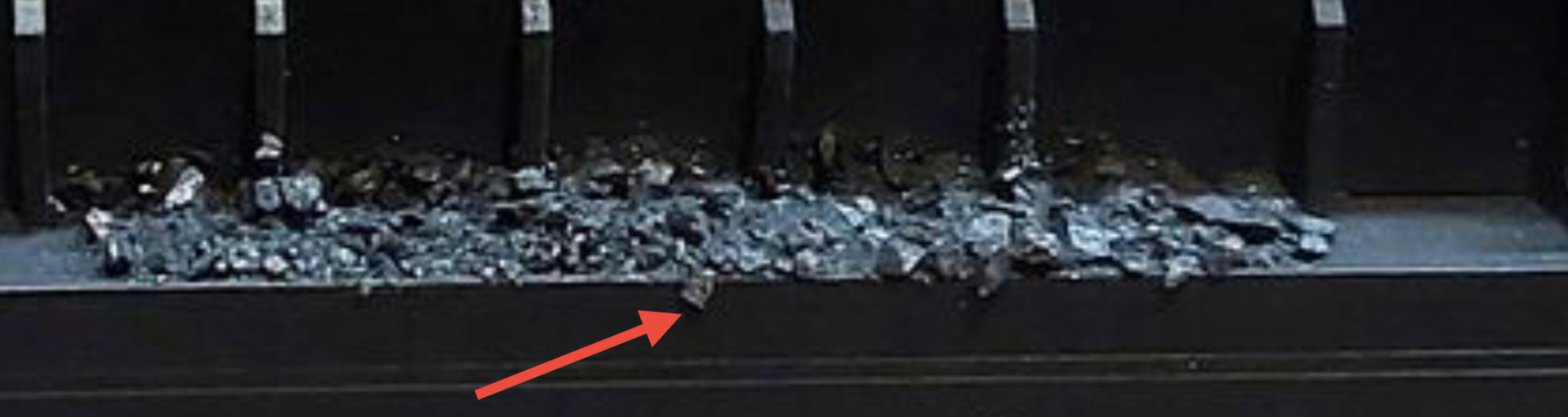

Zou Stefan dit bedoelen?
