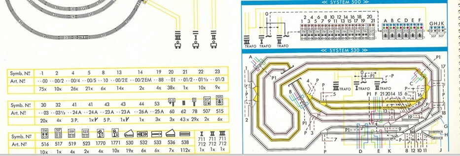

Goedemorgen,
Ik heb een leuk baanplan gevonden op internet die ik graag in Anyrail wil namaken.
Echter de gebruikte artikelnummers kan ik niet omzetten naar Profi rail artikelnummers.
Een "vertaal tabel" kan ik ook nergens vinden.
Iemand een idee?
(afbeelding volgt)
Mvg
Frank

Als het baanplan niet te complex is, kan je het dan niet "herbouwen" met de Profi-rails ?  Ik neem aan dat het niet echt 100 identiek moet zijn, maar enkel het spoorverloop en wisselstraten.

Een 1:1 vertaling zul je niet vinden omdat de geometrie van Modellgleis (6000) en Profigleis (6100) niet gelijk is.
Wat Mark al aangeeft, kun je het sporenplan wel herbouwen, maar maatafwijkingen zul je niet aan ontkomen.
(De vraag is natuurlijk of dat heel erg is)

Goedemorgen,
Ik ben hem al aan het tekenen in Anyrail.
V.w.b. de geometrie, dat had ik inmiddels inderdaad al ergens gelezen.
Dan ga ik gewoon verder het baanplan te maken met profi rail.
Gr,
Frank

toch nog even het plaatje toegevoegd  :)

@ Frank, die heel oude Fleischmann rails, hebben die artikelnummers uit de serie 1700 of 1900?
Hier een oude catalogus: https://www.modelleisenbahntreff-nordheide.de/doc/Fleischmann1969.pdf
Het Fleischmann Modellgleis (serie 6000) heeft in principe dezelfde geometrie, en zit in Anyrail.
Het Fleischmann Profigleis heeft een totaal andere geometrie, met name de boogwissels en de booghoeken van 18° en 36° i.p.v. 15° en 30°.
Maar je zou in Anyrail in ieder geval kunnen vergelijken, als je met beide systemen iets opzet.

In nog oudere catalogi waren er ook nog de standaardrails serie 1600 met dwarsliggers uit geperst karton (t/m 1966).
Deze hadden een andere geometrie dan de standaard 1900-rails (v/a 1967) met kunststof dwarsliggers.
De modelrails serie 1700 zijn na omnummering verder gegaan als 6000 en de standaardrails 1900 als 6600.
