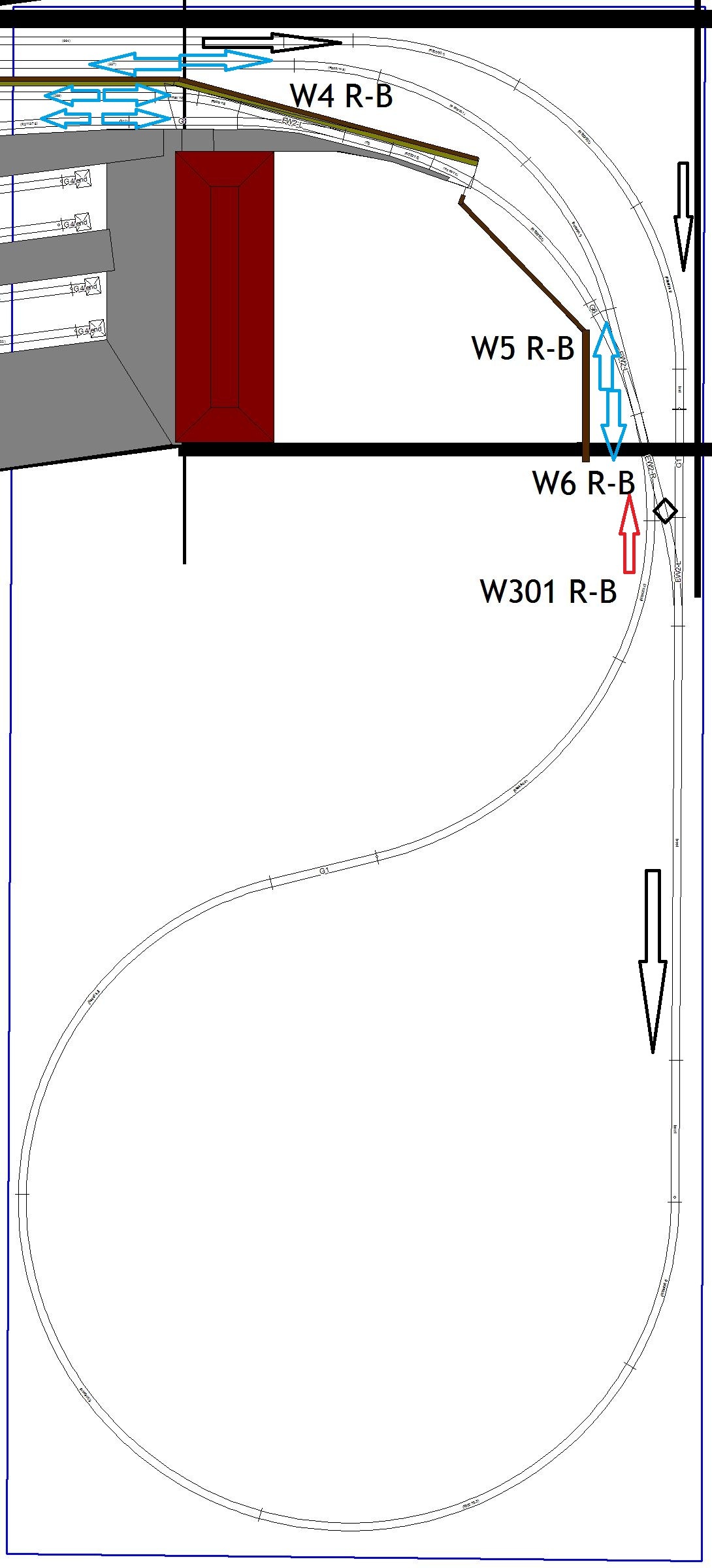

Maar nu weer de kans en tijd om verder te gaan. Zoals de aanpassingen in het baanplan voor wat betreft de keerlussen. Eerst maar de keerlus aan de rechterkant.
Daar beviel het me niet, dat al het verkeer zich over 1 spoor moest bewegen. Dus dat uit elkaar getrokken zodat nu de keerlus ingereden kan worden uit elk spoor, maar dat het
uitrijden
alleen naar de daarvoor bepaalde sporen kan. Dat maakt de bediening van de wissels ook eenvoudiger en daar ben ik al een aardig eind in gevorderd, experimenteel dan.
De keerlus kan 2 treinen tegelijk bevatten en is beveiligd met het Lenz ABC systeem. Dat zorgt er ook voor, dat er alleen een trein in kan rijden als er plaats is in de keerlus en de wissels correct staan. Zo ook bij het uitrijden: het spoor waar de wissels naar ingesteld staan moet vrij zijn, anders kan de trein niet vertrekken.
Zo hoef ik dus niks te weten over welke loc de keerlus in / uit wil.
Daar komt ook nog een snelheidsinstelling bij. Een uitrijdende trein die naar het perronspoor wil, over de wissel 4 in afbuigende stand, krijgt (automatisch) een ingestelde lagere snelheid mee. Dat is de zogeheten "middensnelheid" in te stellen in CV6.
