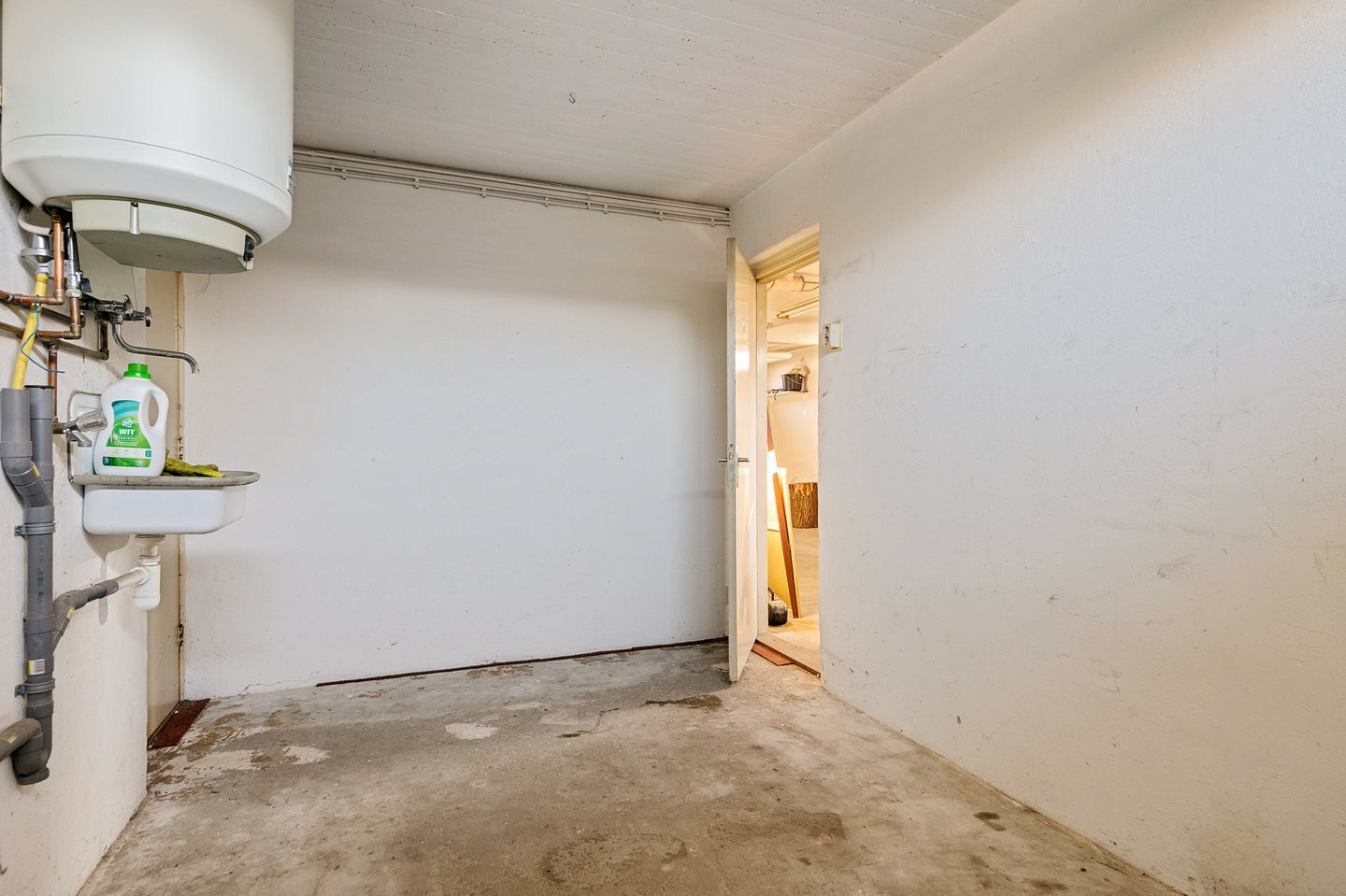

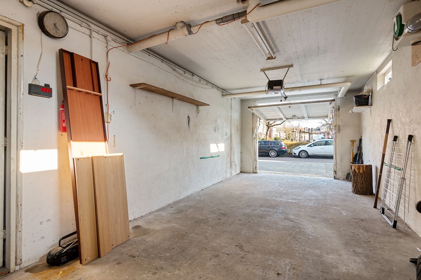

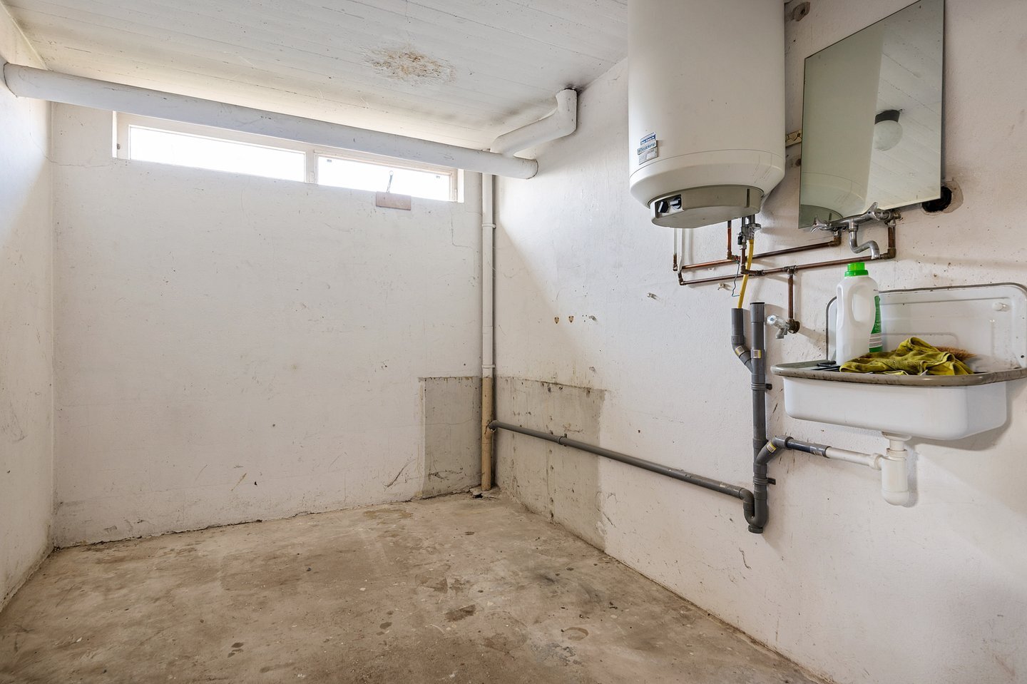

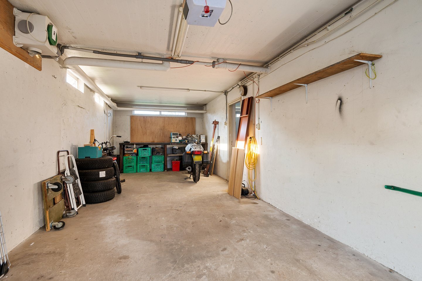

Foto's van je garage (met dank aan Ben :) ) :
Stroom is aanwezig. Verder een raam voor ventilatie, een deur voor normale toegang en een grote garagedeur (die je van binnen kunt barricaderen). Kun je zelf toch zeker wel een idee bij hebben wat wel of niet kan? Ideaal? Misschien niet. Maar soms moet je keuzes maken.
  • Berichten: 26962
    • Pagina van klaas
Re: Wie heeft er ervaring met een baan in een inpandige garage in een app. gebouw?
« Reactie #44 Gepost op: 28 April 2025, 11:34:04 »
Als dit de garage is waar het over gaat, dan is dat helemaal niet verkeerd.
