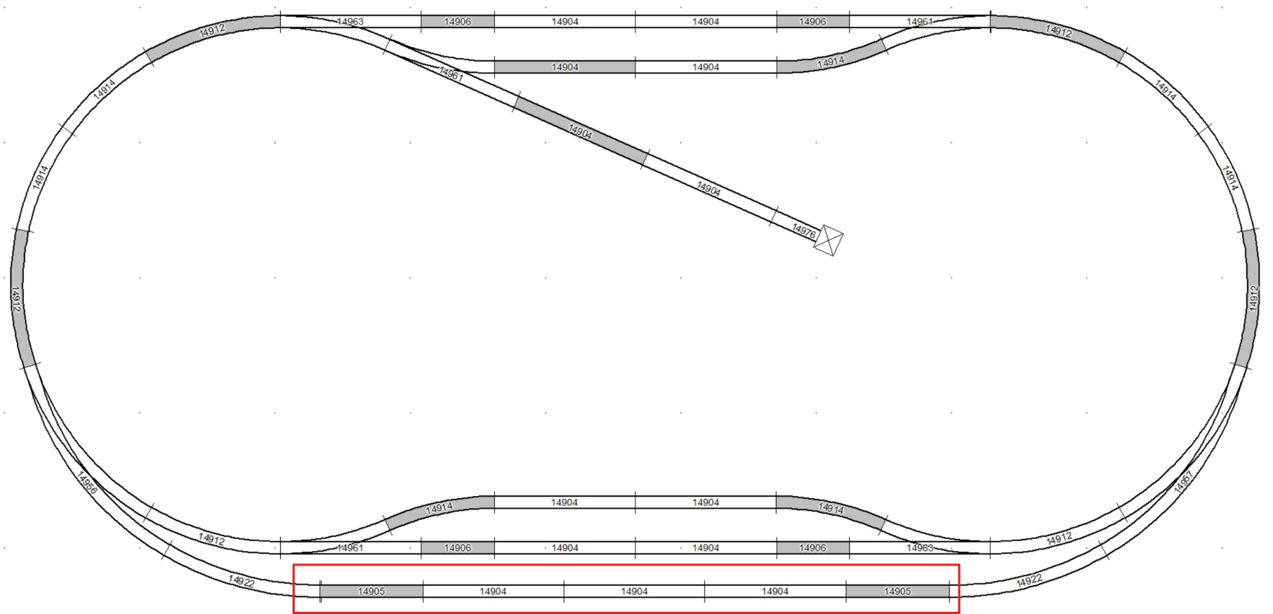

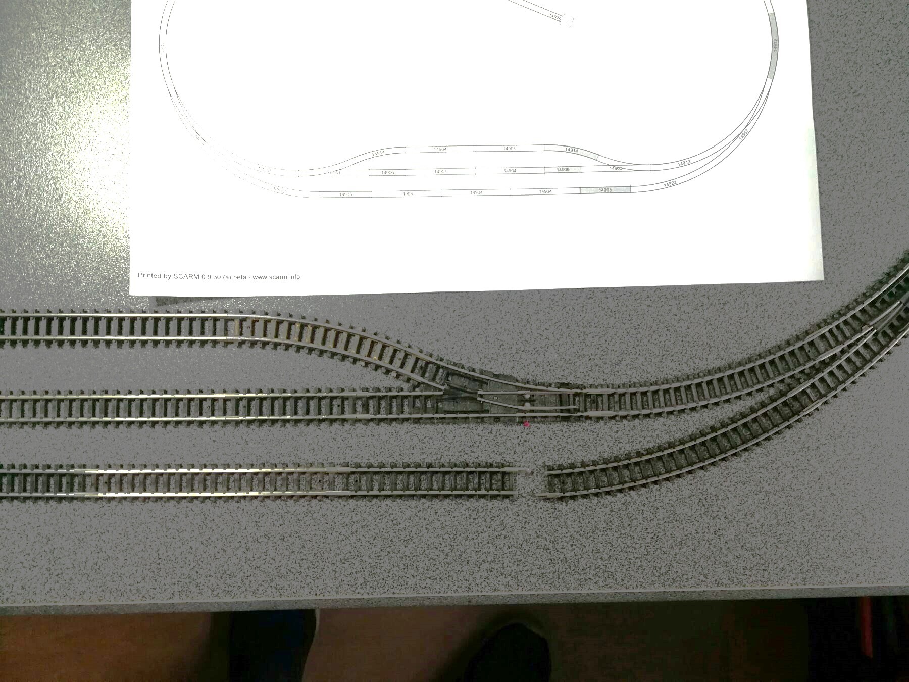

De rails is Minitrix. Het gedeelte in de rode rechthoek klopt op de tekening maar in de praktijk zit het niet dicht, zie de foto.
Ik heb meerdere keren gecontroleerd of ik wel de juiste stukken rails heb gebruikt en dat klopt. Waar zit de fout?

Je foto met probleemplek is wat donker. Heb hem wat lichter gemaakt:

Ik vermoed dat je in de onderste rail, dus waar je een stukje tekort komt, 2x 14906 gebruikt hebt in plaats van 2x 14905.
Dat concludeer ik op grond van de foto en het verschil in lengte tussen de railstukken.

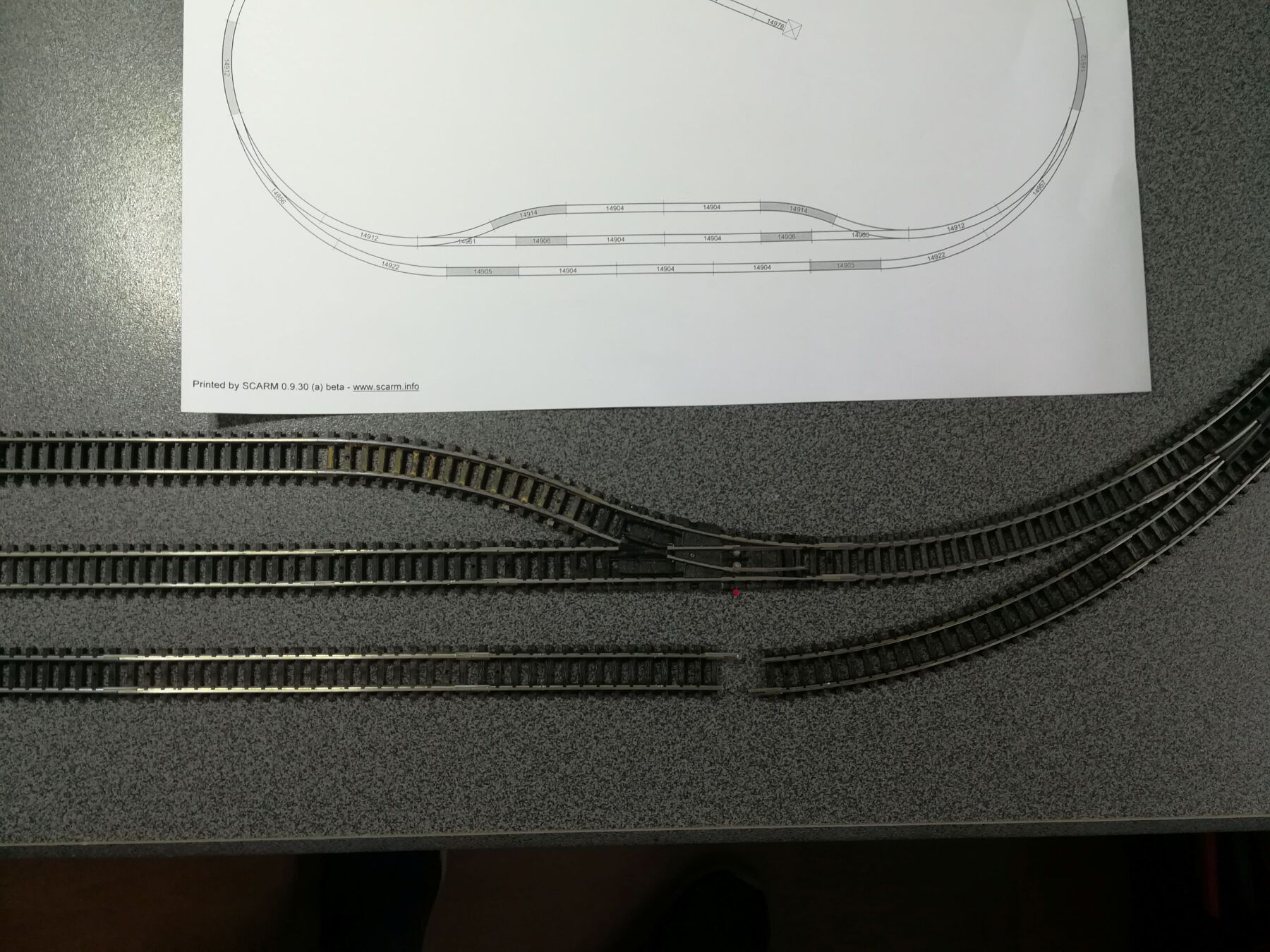

Bedankt voor de reacties, maar de oplossing is er nog niet bij.
Check, check, double check. De stukken rails zijn echt zoals op de tekening weergegeven. 2 x 4905 en 3 x 4904
Ik kan me voorstellen dat er kleine verschillen zijn maar dit verschil is wel erg groot op zo'n klein stukje.

Wintrack heeft wel Minitrix data. Ik heb je baan even nagebouwd en Wintrack zet in je rode rechthoek 4 x 14904 + 14906.
Succes met het vervolg.

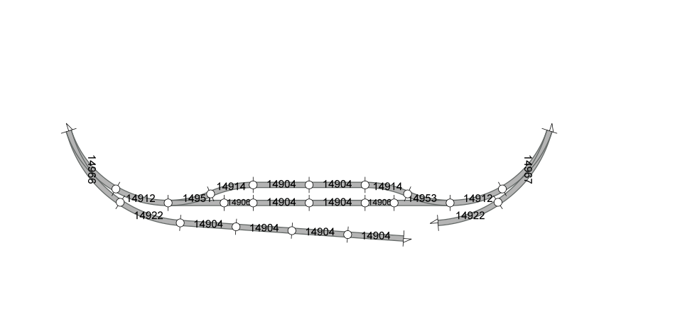

Anyrail levert dit beeld op...

Als ik dat in Scarm invoer dan is het stuk te lang, maar als ik het in de baan zo uitvoer is het te kort.

Mijn baanplan klopt dus niet. Dat komt ook tot uiting in de reactie van @odaoda
Ik ga voor de optie om een stukje op maat te zagen.
