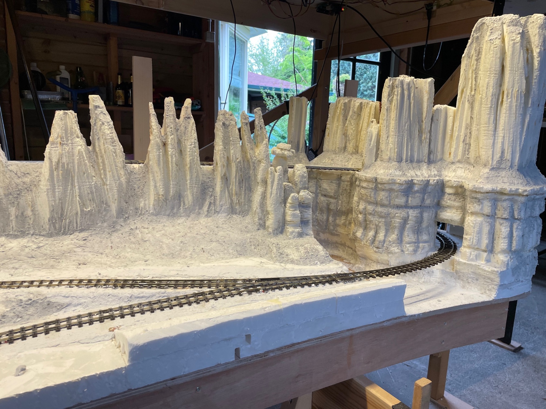

« Reactie #15 Gepost op: 06 April 2025, 20:19:24 »
dat lijkt verdorie wel de achtergrond die ik in gedachten heb, alleen zonder vreemde snoeshanen op de voorgrond.  ;D
Dat is idd die kant waar je op kijkt. Je kon daar naar boven rijden met de auto (in ons geval camper) en het uitzicht was super. Over Sedona kijkend zie je de mooie rode rotsen:

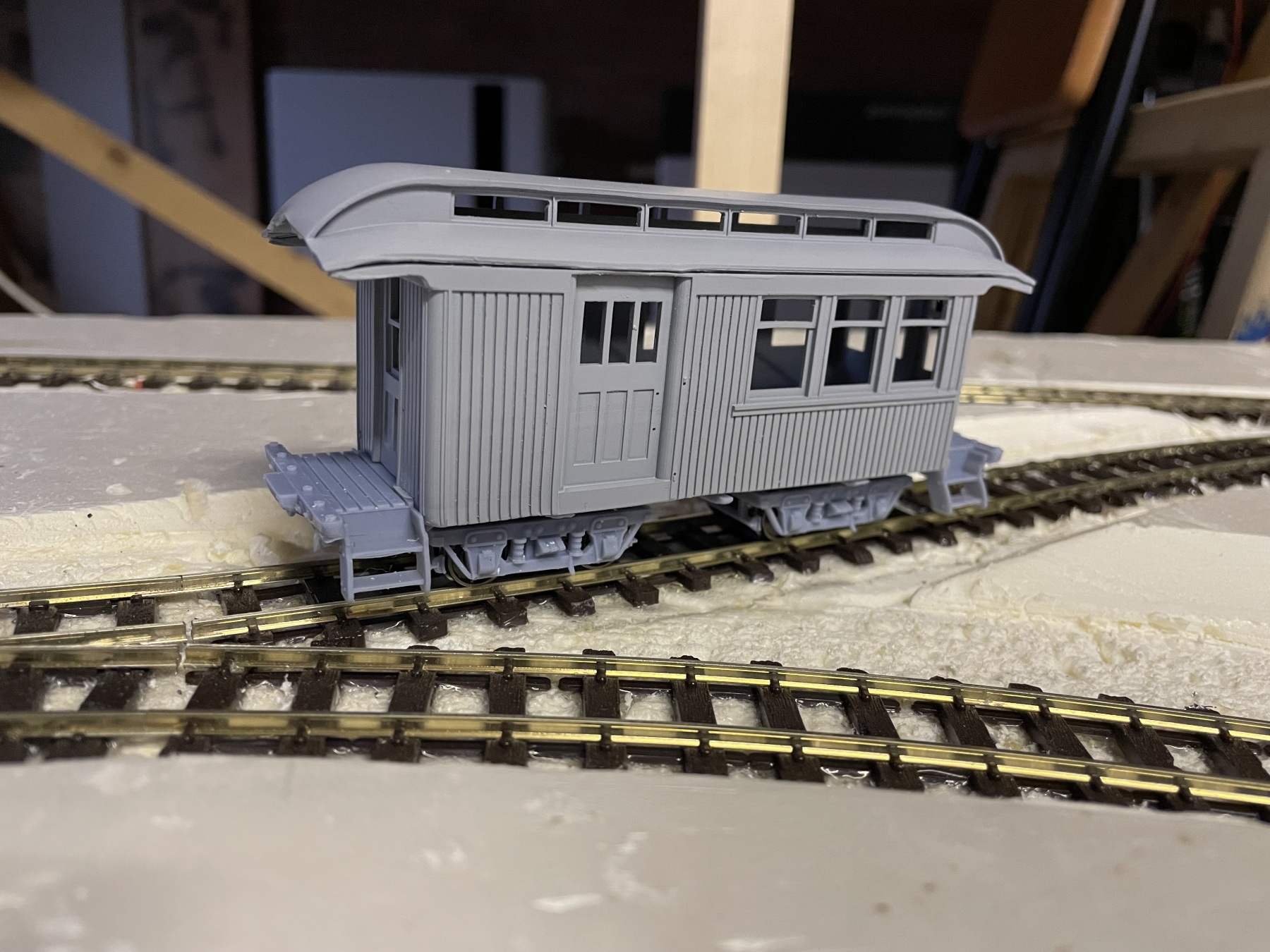

« Reactie #17 Gepost op: 17 April 2025, 20:40:33 »
er is nog een kleine coach aan het materieel assortiment toegevoegd.
nog te voorzien van hekwerken, handgrepen en kleur natuurlijk.
vr. groet,  Hans

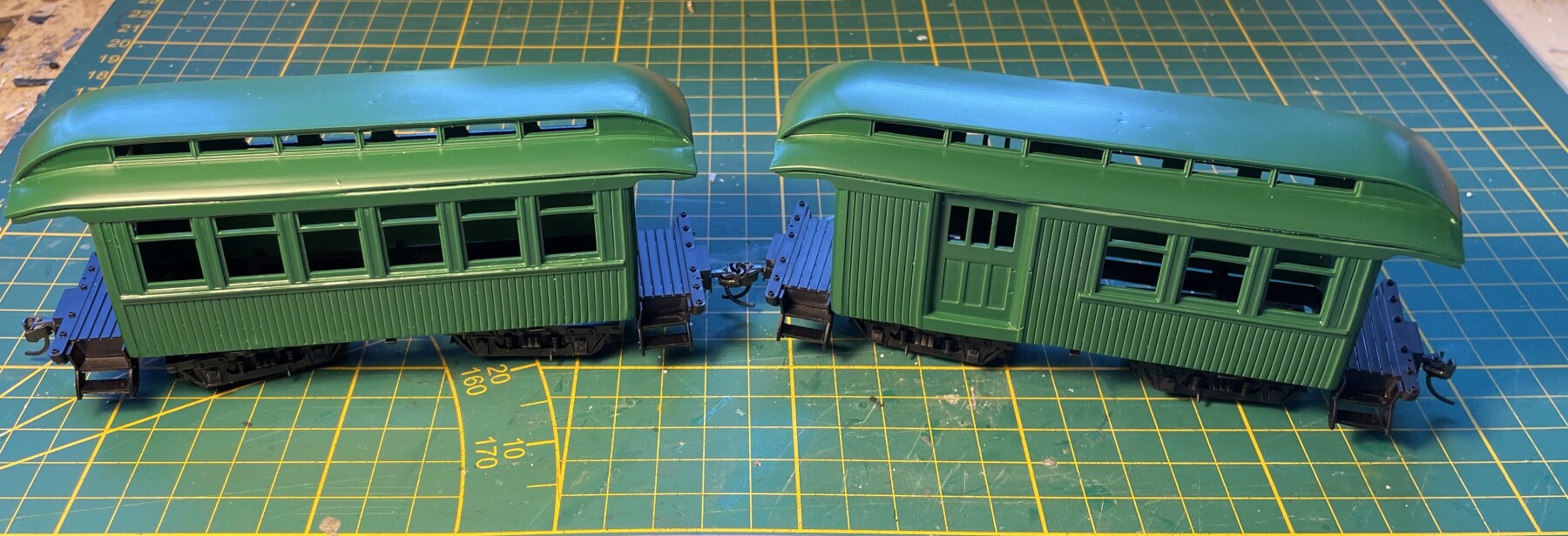

« Reactie #21 Gepost op: 20 April 2025, 11:15:35 »
Ach ja, zo om de 3 jaar wordt er hier van thema gewisseld.
Van een Belgisch havenbaantje in H0 naar Frans lokaalspoor in 0m en nu Amerikaans 0e (0n30)  ;D
het baantje is alleen geschikt voor korte compacte modellen. Die van Bachmann zijn al gauw te groot, vandaar ik ik veel zelf print. De locs zijn ook kleine modellen: 2 Porters, 2 Davenports en 2 Forneys. Allemaal 2-assers die goed door de bochten komen. Als je zelf ook nog zoiets kwijt wil laat maar weten.
2 coaches zijn nu in basiskleuren gespoten en voorzien van kadee's.
vr. groet,  Hans

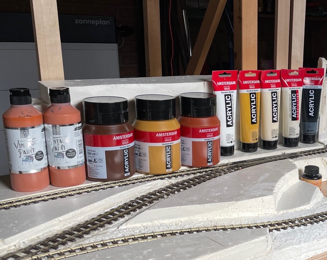

« Reactie #23 Gepost op: 21 April 2025, 14:27:07 »
Zeker, aangepast aan de mogelijkheden van het baantje.
de kleuren van het landschap vragen nog wel wat bestudering.
ik heb vast wat extra tinten aangeschaft van het merk Amsterdam op de tubes die er al lagen.
de Action had voorheen ook krijtverven van het merk Deco Home die wel aardig waren, het lijkt
erop dat die helemaal van de markt zijn verdwenen.
vr. groet,  Hans

De Action is een winkel die partijen inkoopt, iets wat vandaag weg is kan er volgende maand ineens weer staan , maar kan bijvoorbeeld ook nooit meer terug komen .

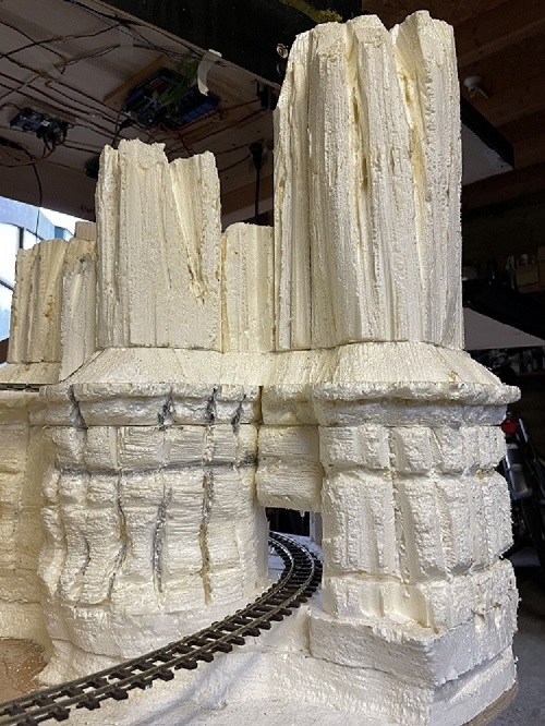

de rotsen wat samen blenden met Mifoshape.
vr. groet,  Hans

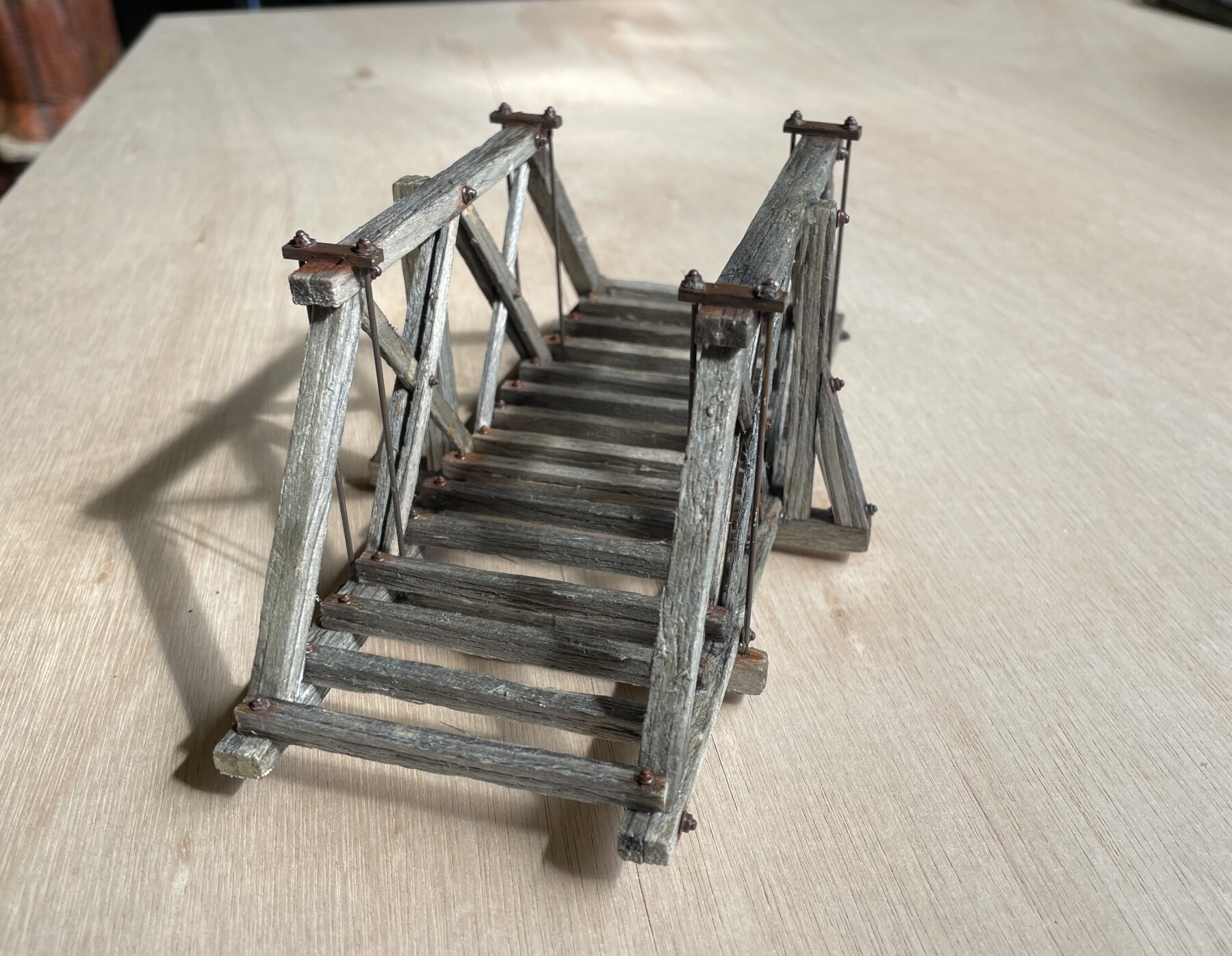

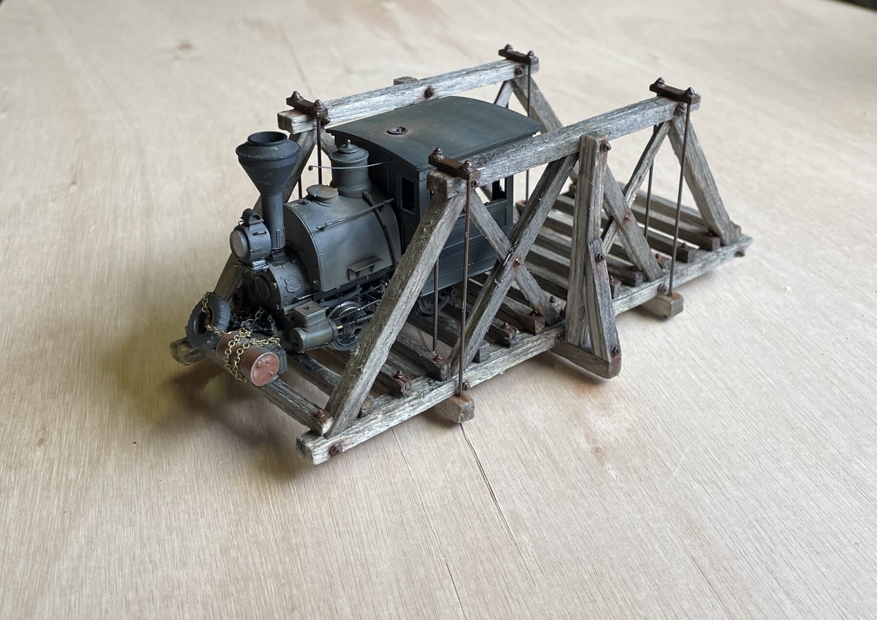

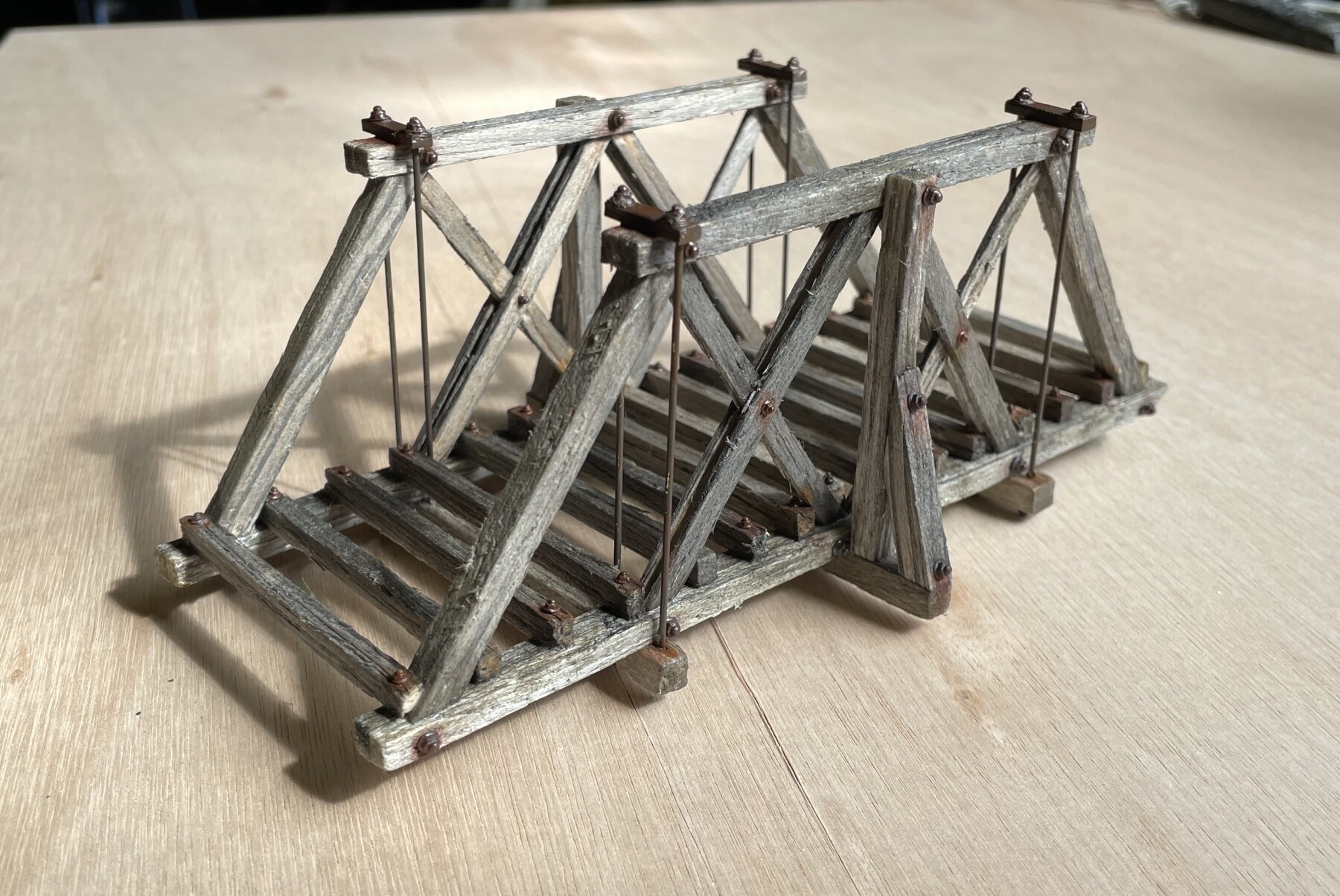

Er zijn voor de overbrugging van de canyon 2 bruggen nodig. De onderste wordt een threstle bridge en de bovenste een
truss bridge. De bovenste heb ik nu gemaakt. Het is een oud type passend in het tijdperk met trekstangen om de dwarskracht op te trekken. Het balsahout is verouderd met India inkt en de bouten komen uit de printer.   :)
ik vindt het wel aardig zo, ff een lokje erbij voor de passing.
vr. groet,  Hans

Gut! (y)
  • Berichten: 373
Re: 0n30 diorama: Sedona Verde River Canyon
« Reactie #28 Gepost op: 04 May 2025, 17:25:02 »
Een heel knap stukje modelbouw. Je ziet de tand des tijds er al aan knagen.
m.v.g.  Frits

« Reactie #29 Gepost op: 04 May 2025, 19:40:20 »
Hallo Hans
Mooie brug goed gelukt, ga dit volgen.
Ben benieuwd.
Groeten Einte
