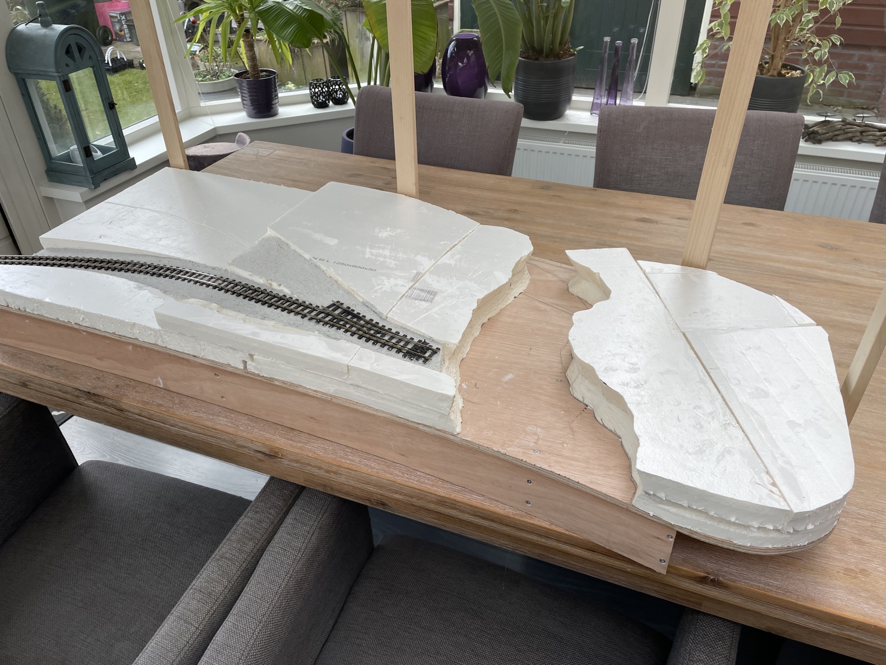

Zo, na de voorbereidende werkzaamheden m.b.t. het maken van materieel voor dit baantje, wordt er nu
een aanvang gemaakt met de baanbouw.
Het wordt een klein baantje bestaande uit 2 bakken van 1,2 m lengte met schaduwstation.
de achterzijde wordt licht gebogen en aan de voorzijde komt een uitbouw. De vorm wordt daarmee wat dynamischer en hopelijk aantrekkelijker dan rechte bakken. De diepte varieert van 40-70 cm.
De bakken zijn inmiddels geproduceerd en de eerste werkzaamheden zijn begonnen.
Op de rechterbak gestart met de eerste lagen XPS en rails van Peco, op de linkerbak het begin van een klein draaischijfje. (contact ringen leggen uit VD draad)
eens kijken hoe het zich allemaal gaat ontwikkelen.  ;)

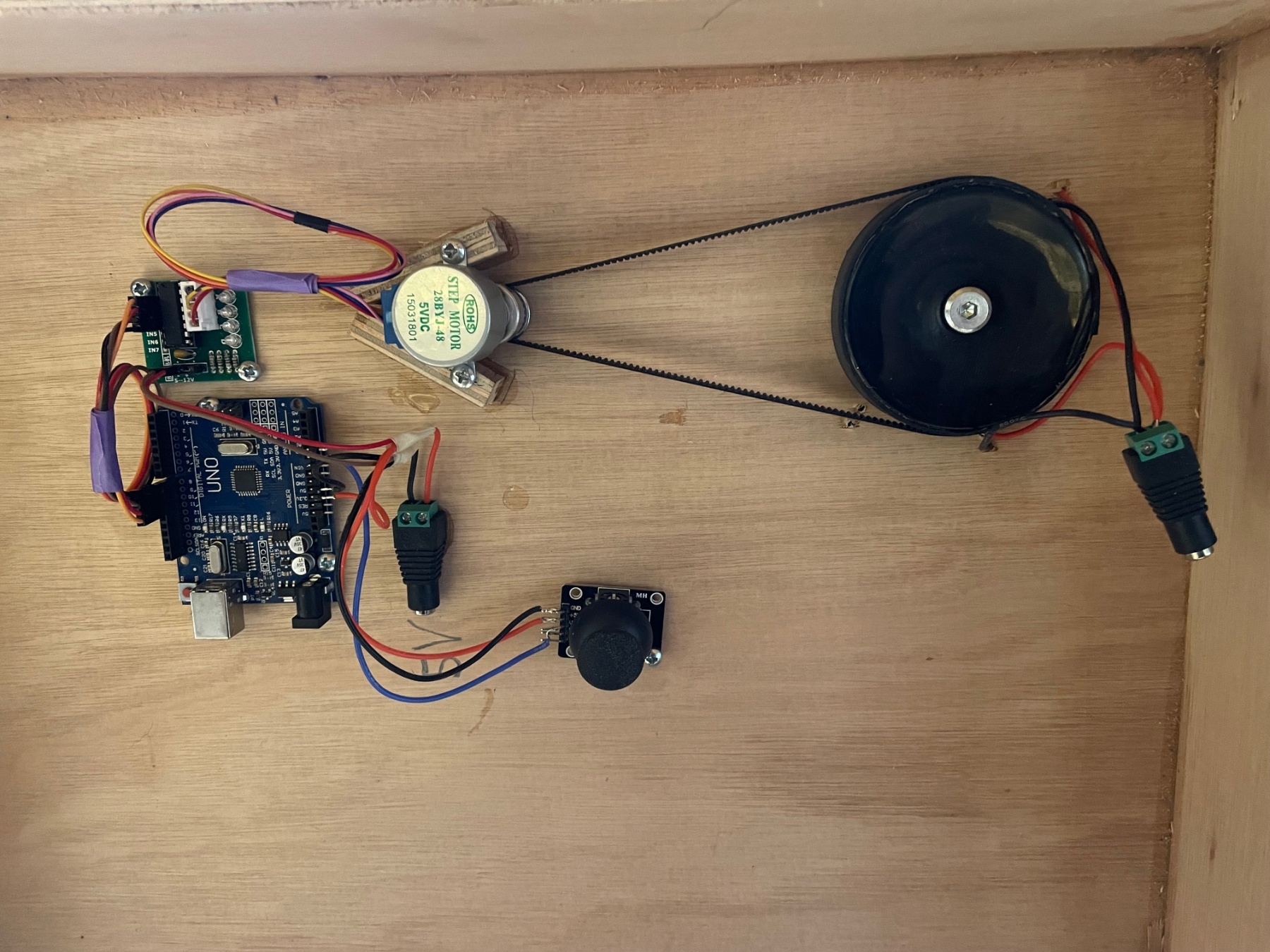

De aandrijving van de draaischijf is nu onder de bak gebouwd. Een deksel met een strook EPDM rondom
geplakt voor een stroef oppervlak zorgt voor een flinke vertraging en maakt nauwkeurig positioneren mogelijk.

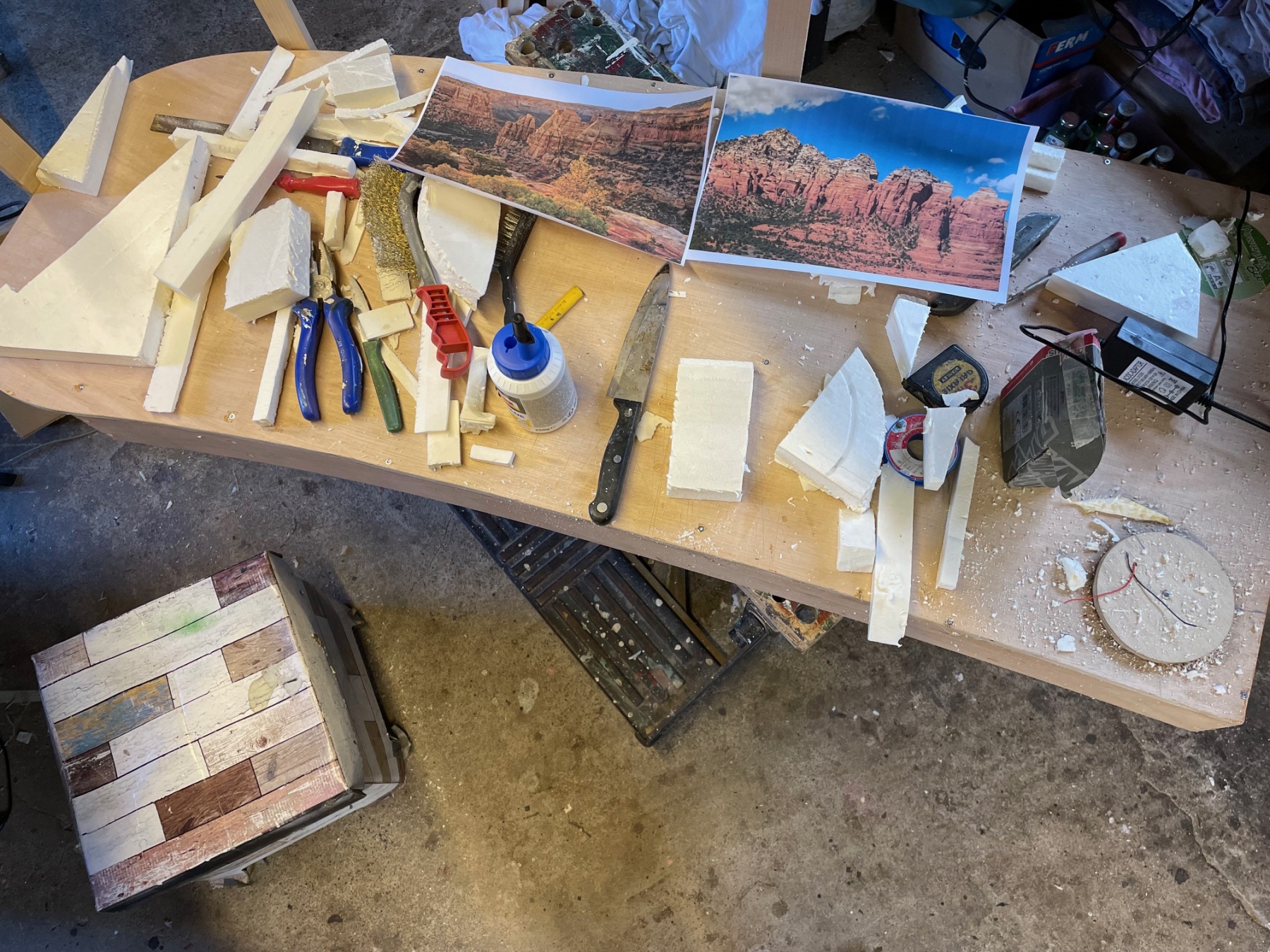

verder met XPS aan het knoeien, wat een troep krijgt je daar toch van.  :P
vr. groet,  Hans

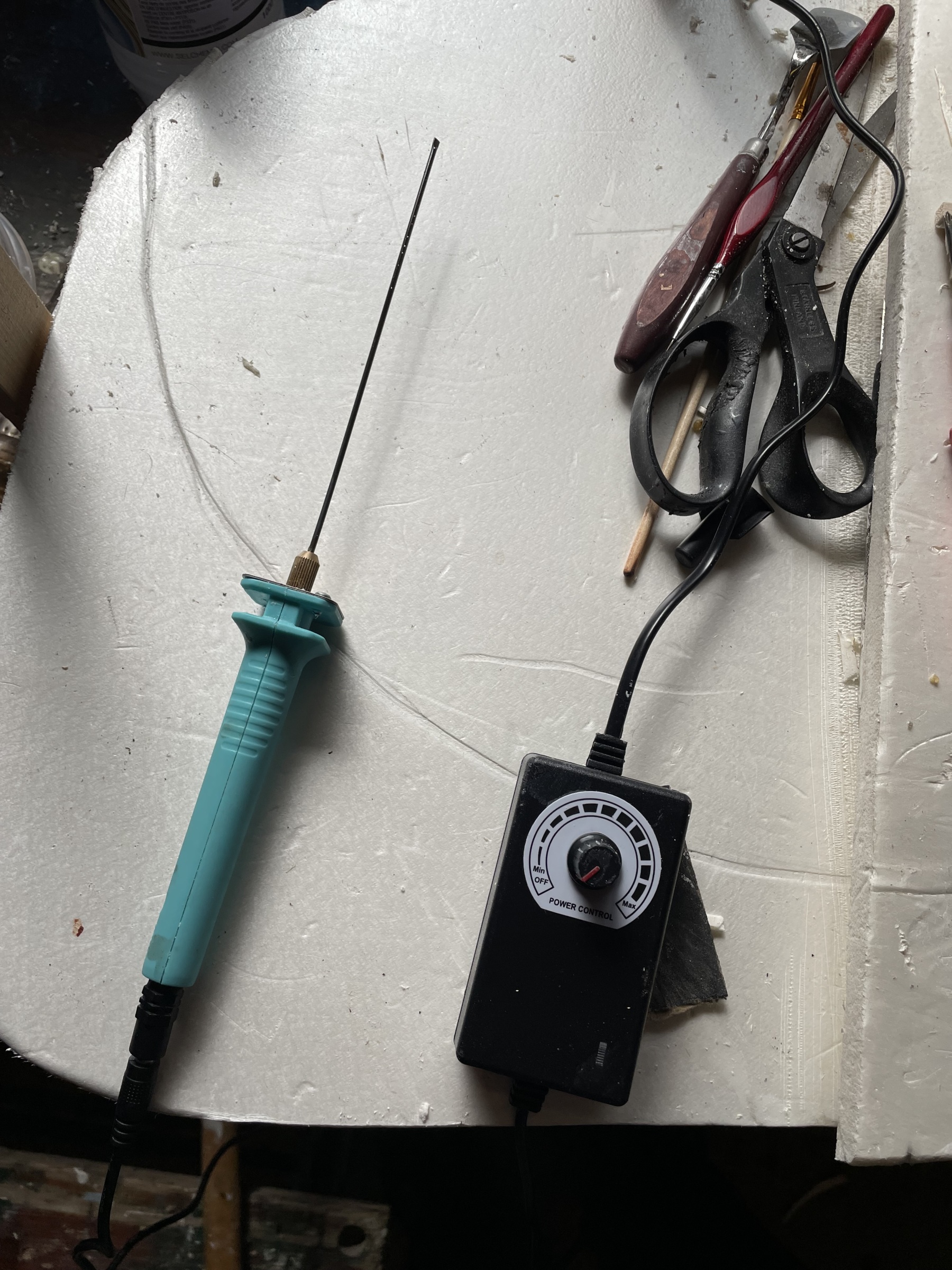

Misschien overwegen om het met een hete draad te snijden ?
Denk dat je dan minder troep heb

Helemaal eens met Cor.
Heet snijden geeft geen tot nauwelijks rommel en die setjes, op 12, of 5V (USB) zijn m.i. best betaalbaar.

« Reactie #10 Gepost op: 06 April 2025, 13:59:03 »
Ja Hans. Een soort lasersnijden, maar dan voor gewone modelbouwjongens. ;D
Die draaischijf schiet al mooi op.
ik heb zo'n hete naald Cor en die is heel handig bij vormen snijden. maar ook daar krijg je afvaltroep van.
het meeste echter omdat ik de XPS platen even rasp, voordat het onderling verlijmd wordt, voor betere hechting.
vr. groet,  Hans
