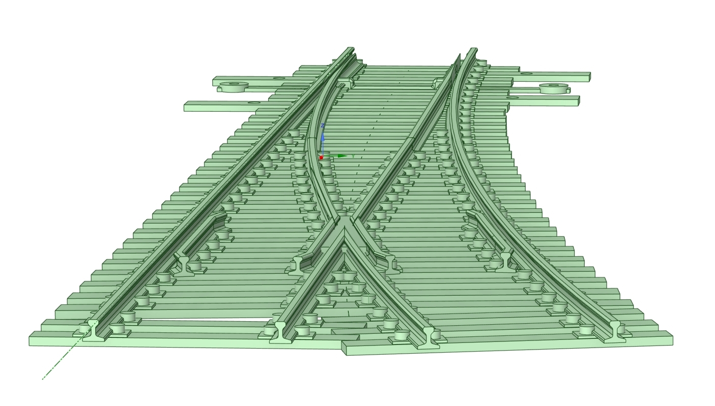

Hier nog even de tekening van mijn wissel. Getekend met DesignSpark Mechanical.
Het lijkt heel wat. Het was ook een dag of drie tekenen voor mij. Een gelukkige bijkomstigheid is dat een rechts wissel niet hoeft te worden getekend. In het slice programma Cura kun je er in een druk op de knop het spiegelbeeld van maken. ;D ;D ;D

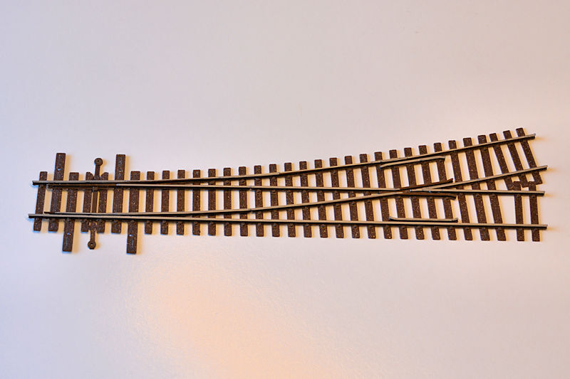

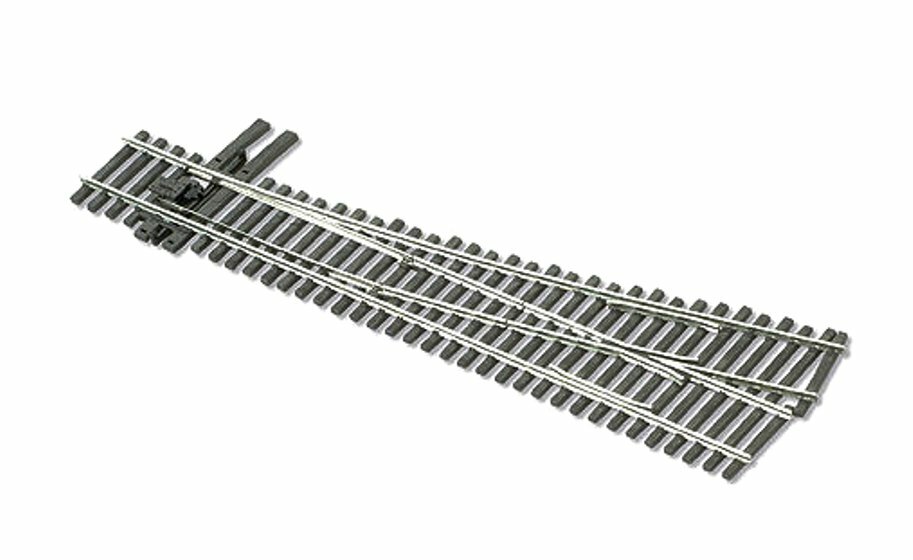

Dat is dus absoluut GEEN Amerikaans wissel. Dit is een Europees wissel als je de bielsverdeling bekijkt. Dit is Amerikaans:
